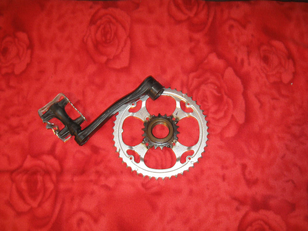

Цитата: rzaviy от 01 Июнь 2013 в 22:44
у меня обгонная муфта стоит на оси каретки ,через промышленный подшибник.Поэтому я не переживаю за нагрузки и отсутствие соосности.И я не использовал ни чего ,что не льзя купить на базаре у продавцов велозапчастей.
Как я понял - шестерни вы приварили к фривилу, но как вы сочленили шатун с фривилом?
Valerydv
МАС 6Т rear, 8S2P Multistar(16 a*h), SmartBMS перехожу на MidDrive. E-TWOW с задним пневмоколесом. А теперь еще электро ATV 3kW (в девичествe KINLON 150cc)
rzaviy
Подшипник с резьбой.приваренный к шатуну,вкручивается в фривил.
вот такой http://velo-koleso.com/product/112.html
Мой "ПЕПИЛАЦ"
Большое спасибо - единственный толковый ответ в отличие от всех чинюшь.

На фото ничего не понятно!
СЫЧ
[user]rzaviy[/user],У меня шатуны алюминивые, посоветуйте как их сочленить с фривилом. Плиз!
Думаю можно использовать паук.
Придётся подгонять фривил,покажите ваш шатун.
как вариант купить набор шатунов,железных.
Тоже не совем понял тот узел, молчал, думал ближе к теме будет, разберусь.
Звезда на картеке и фривл бол.мен. ясно. Но ты говорил "сдругой стороны" звезды тоже подшипник..?
