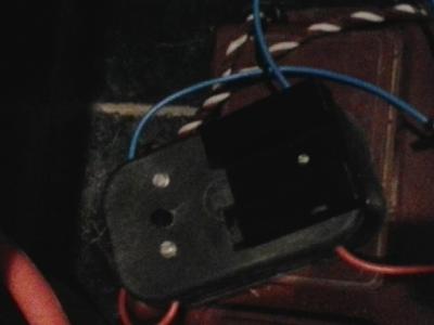

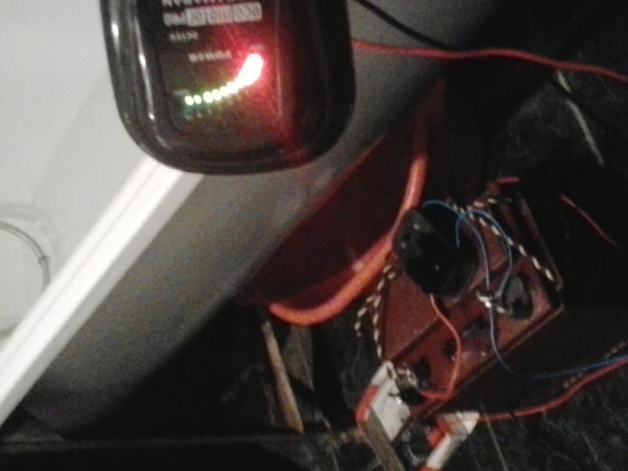

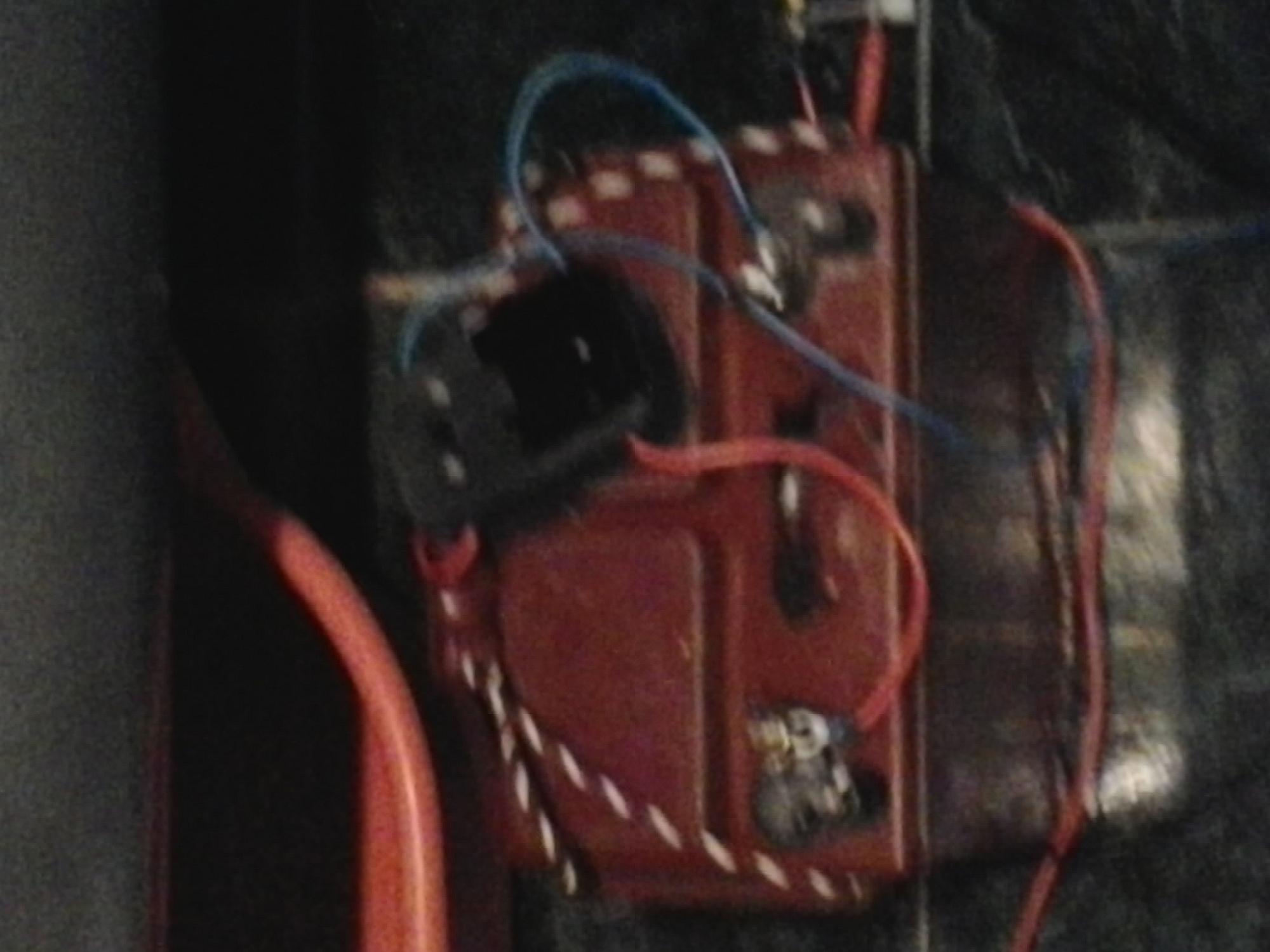

Почитал про Шим. Применил для лодочного мотора Nissamaran в котором полетел переключатель. ШИМ собрал на базе ВМ 4511 сейчас тестирую. Акб- 100 а/ч уже видавшая виды... где-то 6 лет. При том что батарея не первой свежести, уже 3 часа стоит мотор в ванной комнате, опущен в ванну с водой (винт и шпонка сняты) и молотит на 5 скорости  через ШИМ. Через 3 часа напряжение упало с 13,7 всего на 0,8 вольта. Похоже не лукавят про то что заряда батареи в 5 раз дольше хватит на рыбалку.
      Тест продолжаю, очень интересно,  полевик на всякий случай на радиаторе. Ничего не греется, только на малых оборотах высокочастотный звук после испытания поменяю кондюр с\2 на 2,2нФ (рекомендуется при работе с мотором).

Если так пойдет, то стоит подумать о компоновке во внутрь мотора. Уже 4 часа, а индикатор показывает пока полный заряд. ШИМ Уже очевидно вещь замечательная. Продолжаем...
serg2930
Вам нужно винт поставить, а то без него у вас ток не больше 4-5 ампер, так как мотор без нагрузки работает.
Ruedel
Без винта нет нагрузки, соответственно и расход энергии минимальный.

.При том что батарея не первой свежести, уже 3 часа стоит мотор в ванной комнате, опущен в ванну с водой (винт и шпонка сняты) и молотит на 5 скорости  через ШИМ. Через 3 часа напряжение упало с 13,7 всего на 0,8 вольта. Похоже не лукавят про то что заряда батареи в 5 раз дольше хватит на рыбалку.
:-\  Тут есть кому меня поправить, но всетаки: считаю правильным сделать замер потребляемого тока при движении лодки по водоему на 5 скорости. Думаю ампер 5-10 будет. Исходя из потребления тока и делать выводы о том на сколько хватит аккумулятора.
И не плохо было бы померить ток при "прогулках в ванной" без винта. Думаю и 1 А не будет. Так аккумулятора на 3 суток непрерывного плавания хватит.
TRO
А я думаю что на максималке мотор с винтом будет жрать не меньше 30А, кто больше?
Присоединяюсь к остальным в плане того что по току на холостых делать выводы о пробеге безсмысленно.
У меня при таком же токе без винта максимальный ток с винтом в воде 70А, во как.
