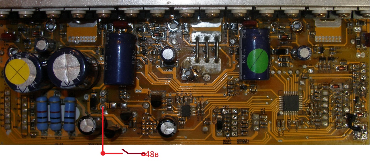

курю и я теперь этот контроллер, кто может подсказать где у него выводы слаботочки? точнее что куда соеденить что бы её запитать? и по рекуперации, все верно понимаю что ЕВS коротим перемычкой на GND и ручку тормоза подключаем на BKL+GND  ? %-)

Василий22
#63
[user]Swepper[/user], Провод включения слаботочки,(если знаете где он )он обычно идет/соединяется/ с ручкой газа,... или нужно фото платы, проводов,чтобы точнее определить...В общем надо найти провод, который приходит на три больших резистора, прямо или по дорожке на плате...

[user]Swepper[/user], Да, нужно фото платы...
по поводу "трех резисторов": похоже они стоят не в той цепи...туда пока не подключайтесь,возможно у  Вас тоже нестандартная схема питания логики,...если контроллер такой,то питание слаботочки подключается так,почти уверен  :-)

похоже это она, я тоже на неё подумал, т.к. больше рядом с силовым сопротивлением там вроде негде.... вот фото платы с той и другой стороны
та точка имеет маркировку VK+

У меня такой же контроллер только другая плата. был изначально 48 вольт 1 киловатт хотя ограничени е50 ампер батарейного стояло !!!
а я тут с нового года батарею прикупил 26S лифера - 94 вольта н а полном заряде, транзисторы естественно поменял, сделал возможным переключение ограничения тока с руляи отключил делитель напряжения - сделал из него монитор дисишки - если на линии питания драйверов фетов меньше 10-ти вольт то делитель напруги садится на землю и контроллер не тянет(было один раз что провод газульки недоперебил и пару раз полевик вылетал на ровном месте - как оказалось - перегрузка по 5-ти вольтам просаживала 12 вольтовую линию до 7 вольт.
Так вот. катаюсь я так уже почти пол года и тут внезапно к бабушке в село приехать приехал а назад -нет тяги вообще. потыкал тестером - нуль! 80 вольт есть а низкого нет снаружи вообще - все по нулям!
ну допетлял на педалях а дома выяснилось что отпаялся резюк SMD из 3 паралельных по килоому которые подпитывают с эмитера транзистора 12 вольтовую линию! они оказывается работают всегда и по ватту на них выделялось! перепаял на 6 килоом 3 последовательно - и дисишка запускается и не греются!
Так что резисторы большие менять не надо - они как грелись до печет но не обжигает на 48 вольтах так и сичас греются но не плавятся а вот предпитание для запуска компаратора - надо поменять. он у меня с 3 килоомами и от 20 вольт запускался :) универсальнейшая дисишка получается - 20-100 вольт :)
