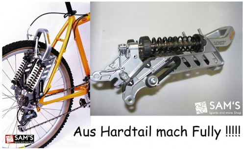

девайс для подрессоривания заднего колеса на хардтейле
Автор TULSUNDUR, 05 Июнь 2013 в 21:31
TULSUNDUR
Shockster USA.Создан для стандартных 26 дюймовых велосипедов с треугольными задними перьями V-брейками или кантилеверными тормозами, углом верхних перьев более 50 градусов и расстоянием 135 мм для задней втулки.
проскакивает на авито - http://www.avito.ru/sankt-peterburg/velosipedy/amortizator_zadnij_semnyj_usa_175715688
любопытная фиговинка...  ;-)
мало ли у кого из питерцев нет двухподвеса, а хочется...
900р всё удовольствие, а апгрейд выходит довольно неплохой...

орихинально)) давно мечтаю о 2-х подвесе. А сколько весит? И чо прям на любой хард можно "пришпандорить"?

Задняя эластомерка. Ишь чего придумали...  Цена на авито 900 рублей ни о чем. Но подозреваю, что с мощным мотором такое укреплять надо казахской сваркой... :-)

интересно сколько весит это удовольствие?..
выглядит массивно...
кинематика, да, занятная :)

Ну наверное для веса около 80 кг или может и меньше, а то там резьбы мало для регулировки. Да и пружина выглядит хлипкой.

Амортизация конечно хорошо. Но разболтает эту хрень довольно быстро, на мой взгляд. Защиты от пыли с песком никакой нет.

За 30$ -их можно каждый год менять ( лишь бы они этот год отработали)

В качестве демпфера - мебельные доводчики  :-) , и пружинки слабенькие ,
ИМХО, и сезон не протянут.

Можно сразу сменить на более жесткие - не дорого это
zap
Я бы с удовольствием попробовал, но крошка хочет 150мм а хреновина судя по виду не раздвигается никак :-(
Выглядит хлипко канешн, особенно пластиковые крышечки для пружин :) но может туда можно вкрячить обычные аморты, хотя бы просто пружинные.
Хреновина заодно включает в себя усилитель дропаутов :) если там дропауты стальные.

если они стальные - хреновина будет весить... (как ты зап ;-) или я :-D) и стоить дороже,
ибо обработать на фрезере сталь это одно, а отлить из люминя - другое
av404
Судя по фото и озвученной цене - люмель. Мелкого подростка выдержит недели две.

да. судя по площади сечений, радиусам и следам от технологических отверстий формы для отливки

Ха. Но идея-то интересная. Если взять её за основу и сделать из более прочных, чем силумин материалов , то будет очень неплохая альтернатива покупке новой рамы. Кстати и расстояние между дропаутами можно 150 сделать и сами дропауты из хорошей стали.
