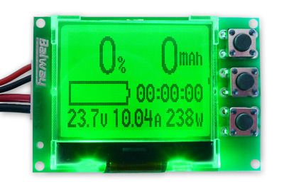

Ребята подскажите как на этом ваттметре сделать округление до десятых?Через инженерное меню это возможно сделать?
Просто не очень удобно-все сливается в кучу.Вольты до сотых,даже буквa v не умещается,амперы вообще до тысячных определяет...
Вот так было б идеально

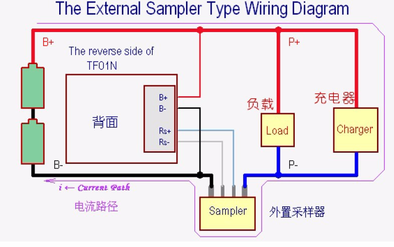

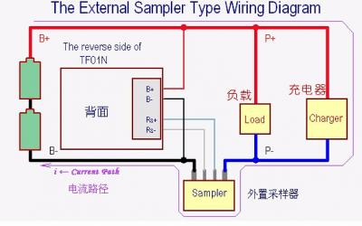

Пришла парочка ваттметров, брал тут Версия, указанная на плате -  7,  при загрузке мелькает гордое  "v 7.2"
Подобный девайс уже давно эксплуатирую, только давно ставил, а как чего подключать  - подзабыл. Новые пытался по схеме, как на странице продавца подключить:
Схема эта, к слову, у многих(да всех!) продавцов повторяется один в один.  В общем, если все делать как у них нарисовано работать хрен что будет, только мигает типо заряд идет! И шунт как хош крути, бестолку. Стоило собрать по схеме в шапке форума - все нормально. А я уж чего только не перепробовал,  даже всю ветку бегло прочитал :-) Думал, ну новая версия, новая схема... :-)
Вопрос, к чему ихняя схема?!

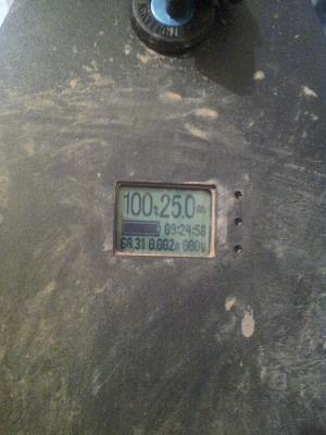

Купил там же.
Вопрос
параметр CAP (ёмкость) как поставить меньше 100 ah?
Яркость и контрастность дисплея можно поменять?
А то я своими манипуляциями контрастность в минус загнал и как обратно вернуть -хз

Установка ёмкости батареи (шаг 1):
1. Примечание: будьте уверены, что Вы знаете точное значение ёмкости Вашей батареи.
2. Отключите батарею от устройства. Удерживая все три кнопки измерителя подключите батарею к цепи.
На дисплее отобразится инженерное меню.
У меня отображается
RES
ITHR
CAL I
CAL U
3. Нажимая кнопки «Kup» или «Kdn» выберите пункт меню «SET CAP» и нажмите «ОК».
4. Предупреждение: остальные параметры не рекомендуется менять самостоятельно  O_O
Установка ёмкости батареи (шаг 2):
1. Нажимая кнопки «Kup» или «Kdn», установите точное значение ёмкости Вашей батареи.
2. Нажмите «ОК» для подтверждения установки.
3. Проверьте правильность установленного значения ёмкости и нажмите на 3 секунды
кнопку «ОК». Параметр запишется в память измерителя, и он перейдет обратно в
инженерное меню.
4. Переподключите питание и эксплуатируйте измеритель в обычном режиме.
Если в рабочем режиме нажать и удерживать ОК то появляется меню
CAP
FULL
ZERO
Можно менять CAP oт 100 до 999 а*ч.
меньше не получается.
Ну и с контрастностью что то не то -стоит на минимуме и не меняется

#608
Методом малонаучного тыка разобрался :-)
Для версии V7.3
Регулировка Контрастности дисплея
в Сервисном меню (подать питание при нажатых всех кнопках)
Кнопка *вверх* -быстрые нажатия увеличивают Контрастность
Кнопка *вниз*- быстрые нажатия уменьшают Контрастность
Долгое нажатие кнопки *вверх* выход из сервисного режима
Ручное изменение ёмкости
из рабочего режима нажать и удерживать кнопку *ОК*
Выходим в режим где можно поменять параметры CAP,Full U и ZERO U
