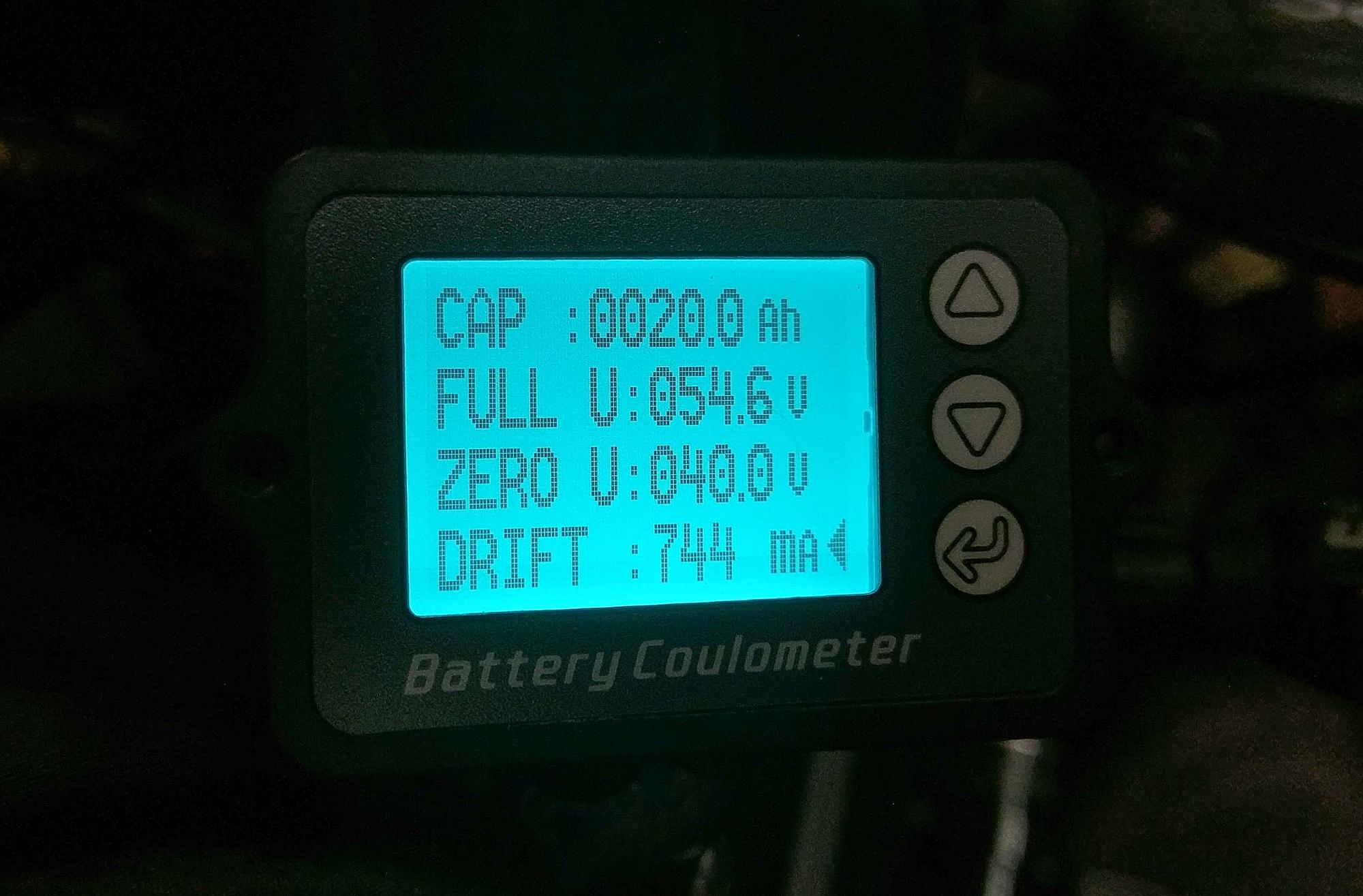

Подскажите по пункту меню "DRIFT" видать у меня несколько иная версия чем в стандартном мануале, изменить ничего не возможно в этом пункте меню
И ещё вопросик - у меня этот кулонметр показывает напряжения и токи несколько меньше чем установленный в цепь зарядного устройства похожий прибор (его я проверял поверенным мультиметром, он не врёт)  При зарядке от сети  теряется около 300 мА (1700 мА на батарее ( разрыв "-" батареи  и "B-"  БМС) измеренные с помощью кулолнметра и 2А ровно измеренное на выходе зарядника. Может быть шунт не точный китайцы спаяли? Калибрануть нельзя этот прибор?

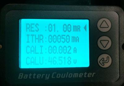

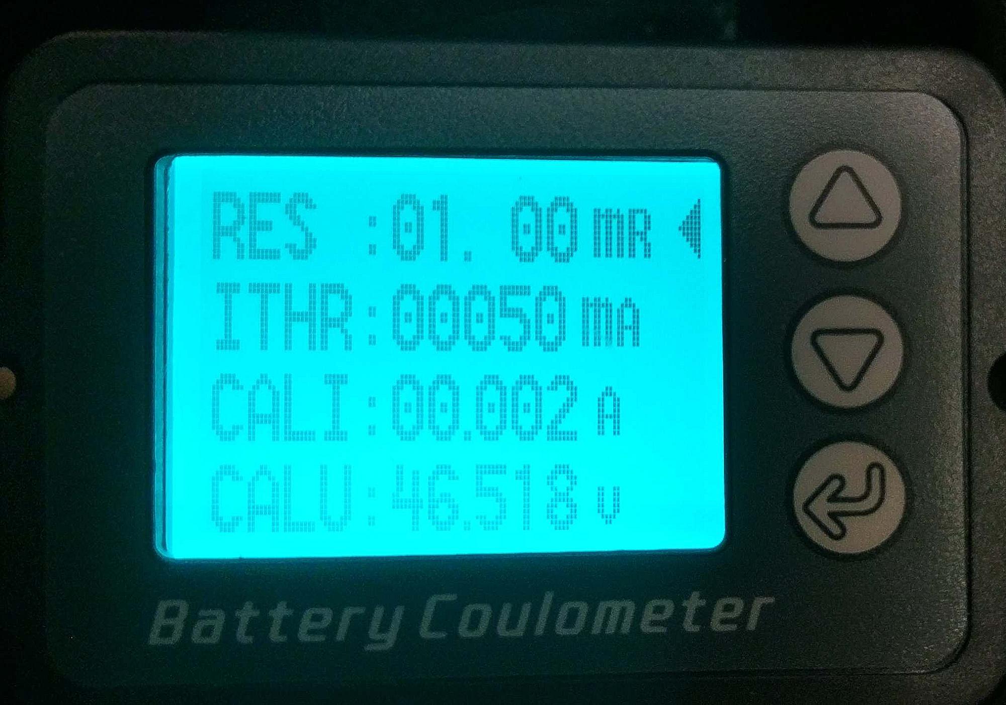

Подскажите как это сделать, в инженерном меню меняются только пара параметров RES и ITHR
самые главные CALI и CALU не поддаются изменениям, а то я бы замерил на выходе батареи напряжение и просто выставил бы в настройках, но не всё так-то просто видать

Чтобы войти в режим калибровки надо зажать одновременно три кнопки и подать питание. Инженерное меню и режим калибровки - разные.

Я калибровочное меню и говорил, которое зажатием 3х кнопок и включении вылезает (см фото) оно не такое как в инструкции у меня , видать прошивка другая - подскажите алгоритм калибровки? У меня CALI и CALU не поддаются изменению, только первые два параметра RES  (наверно разрешение отображения единиц, не проверял) и ITHR( я так понял что это чувствительность включения прибора по току)

Я вас понял теперь. Где-то я встречал статью про калибровку, там описывалось, что нуже источник образцового напряжения и тока и установка "нулевых" параметров производится при подаче образцового напряжения и тока и замыканием контактных площадок на плате.
Если найду эту инфу, допишу ее здесь.

Придумал простой способ программной калибровки тока на этом приборчике:
Понадобится точный амперметр хотя бы на 10 А, нагрузка
заходим в инженерное меню (отключить питание, зажать все 3 кнопки и подключить питание)
Далее первый параметр Res - это сопротивление шунта - его можно менять, идея в том чтобы с помощью нагрузки получить какой-нибудь произвольный ток  желательно больше ампера, измерить его точно при помощи подключенного последовательно с  нагрузкой амперметра и подбором значения RES получить близкие значения показаний прибора в режиме измерения. в моём случае это 0.852 мОм
Проверил в диапазоне 1-20А нелинейность погрешности небольшая, намного лучше стало - врал прибор на 0,5 А почти. С напряжением мне повезло, до сотых долей точно
