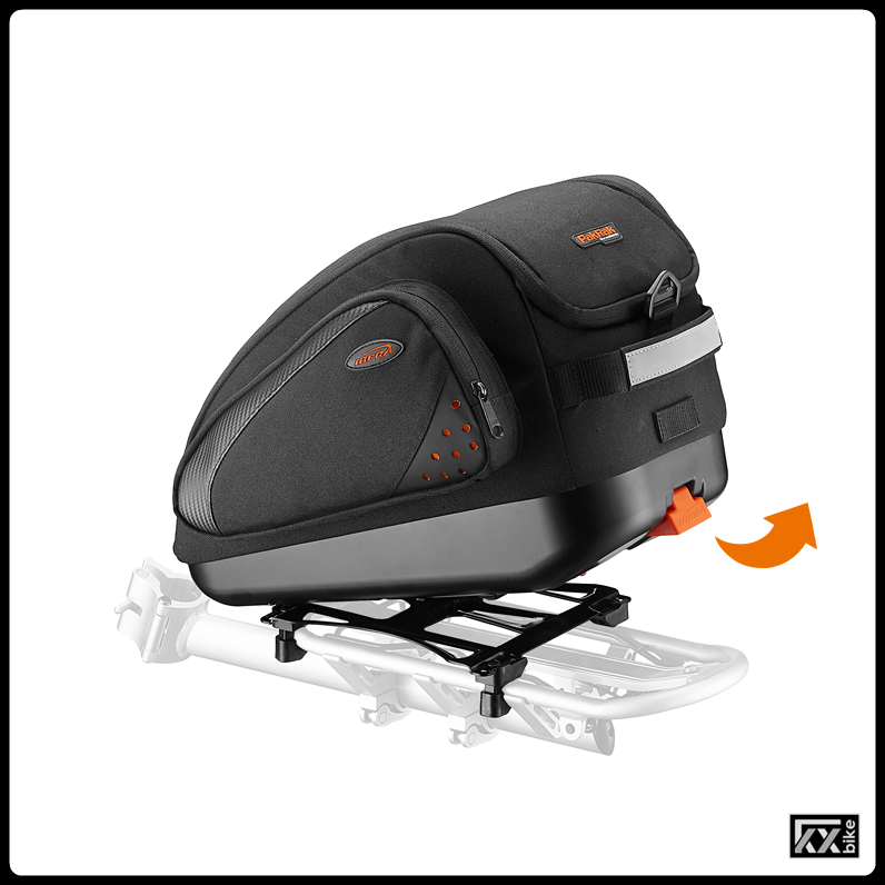

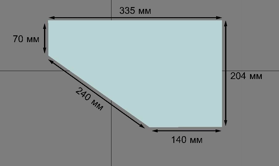

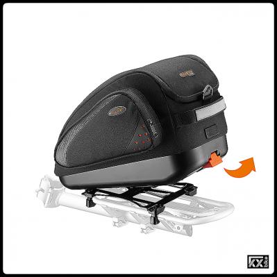

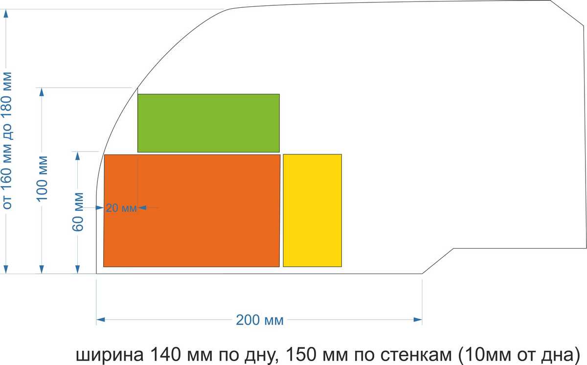

Кидаю хотелки по размеру батареи. Главный параметр - ширина 140 мм пластикового дна багажника, он со скруглением до 150 мм и с высоты 20-30мм уже мягкий.
Оранжевый - что хотелось бы, желтый - можно играть размером, салатовый- не желательно.
Остальное было в личке. Жду предложения  :-)
