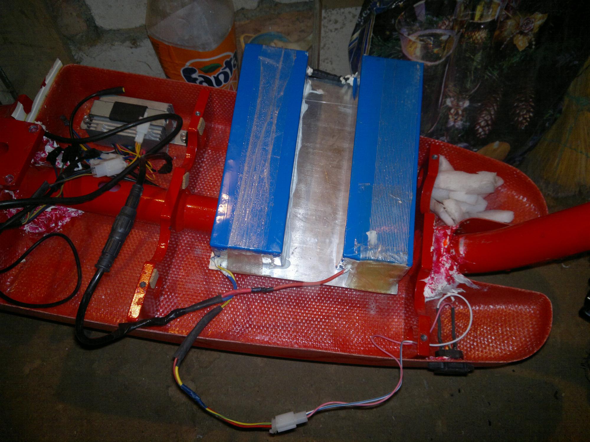

Вы мерили или так думаете?
Не мерил, поверил китайцем. Схожу сделаю замер и напишу.

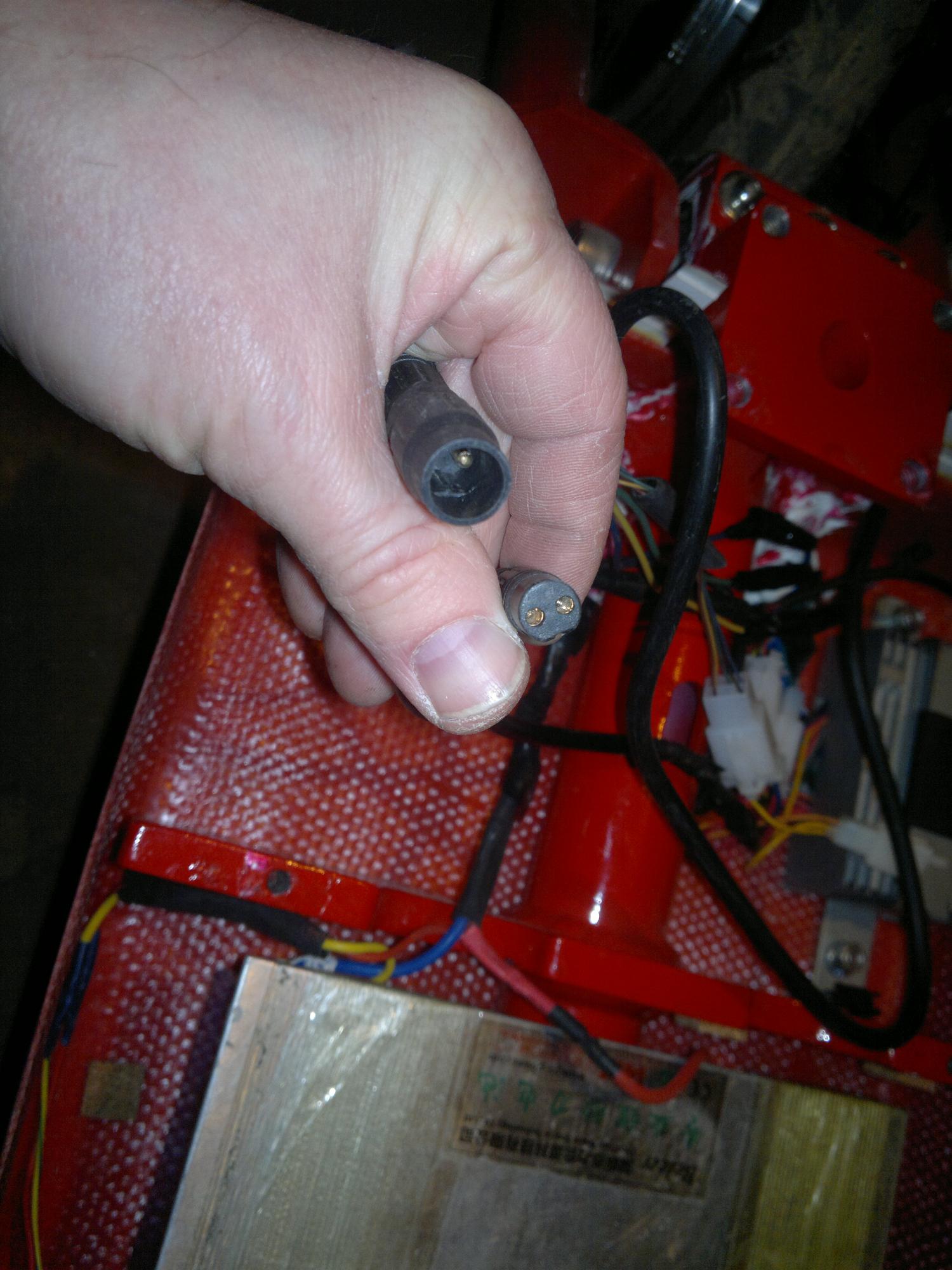

померил, показало 56-58 в потом долбануло  %-)
. В таком штекере страшно проверять O_O

[user]vtd[/user], ну тогда ищите в контроллере ограничитель скорости.

как выглядит ограничитель скорости в контроллере?
Black Fox
ReSharVladimir
Вот так: https://electrotransport.ru/index.php?topic=18444.0 Два вывода из контроллера, если замкнуты, скорость ограничена. Только мне представляется, что его(их) там может и не быть.

причину так и не нашёл, что душит  скорость...

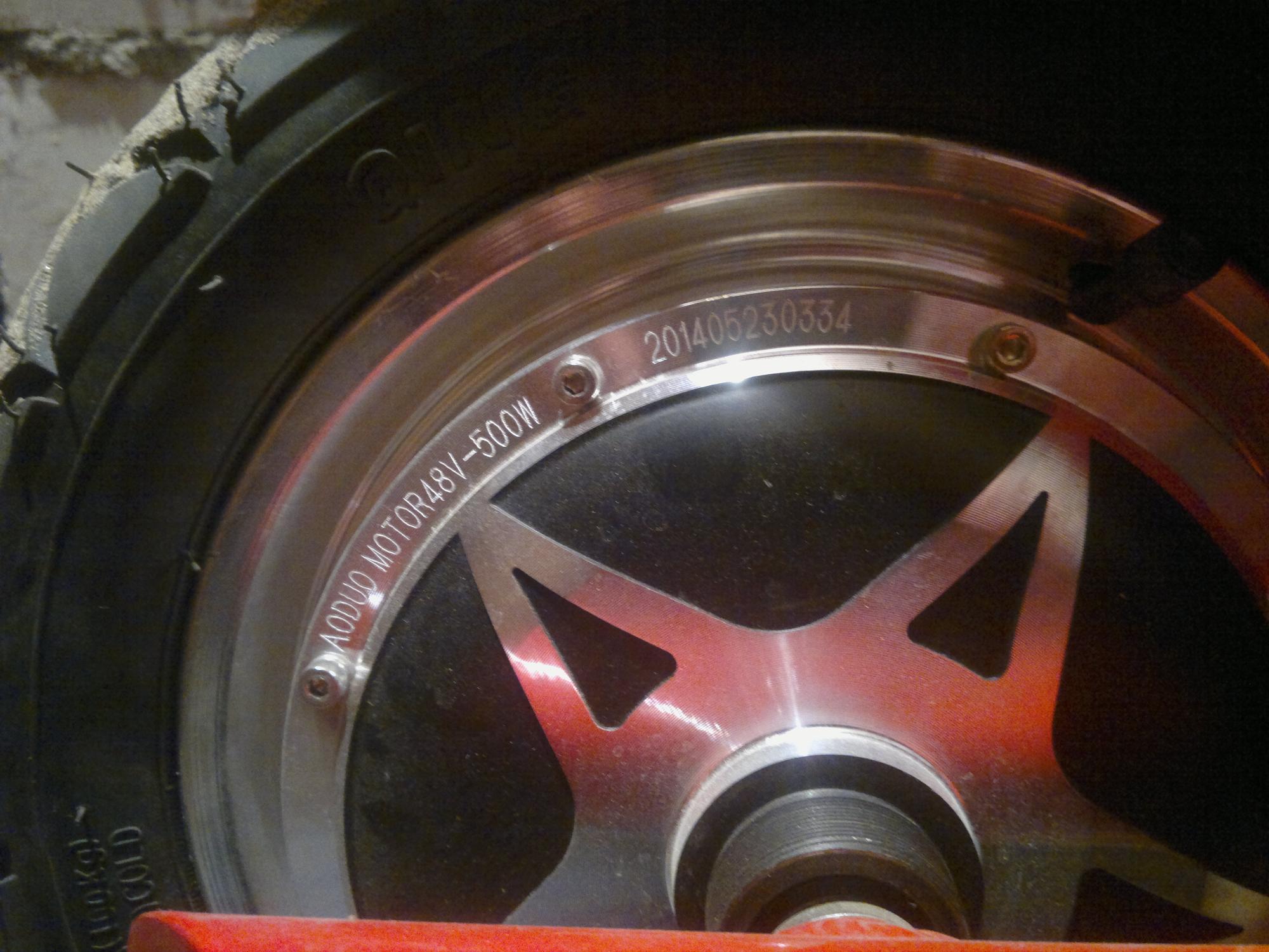

poraboloid
Попросите Владимира попробовать узнать намотку мк по серийнику.
Если не инвалидное окажется - контрллер под замену.
Если инвалидное - только менять мк.

С фабрики ответили, что макс. скорость этого МК (я посылал им Ваше фото с номером) 35км/ч. Они порекомендовали заменить контроллер. У Вас есть возможность взять у кого-то другой контроллер напрокат, чтобы проверить МК? Или кто-то знающий, чтобы помог? Будь Вы в Москве, все было бы проще.

У меня есть EVO МК-2, там есть контроллер. Что надо делать конкретно? я могу спутать соединение?

Отсоединить МК от контроллера и попробовать подсоединить его к контроллеру EVO MK-2. Это имеет смысл, если там тоже батарея 48В. Только запомните или запишите, какой провод куда был подсоединен, чтобы после проверки вернуть все обратно. Справитесь с такой проверкой? Может ли кто-нибудь разбирающийся в электрике/электронике Вам помочь?

Скорей всего буду  сам, конечно не много баюсь спутать. Я так понимаю соединять по фишкам?

Да. Проверяйте цвет проводов перед соединением, особенно тонкие провода, датчики Холла чтобы не пожечь. Есть вероятность, что при подборе по цвету может и не закрутиться, потому что контроллер и МК разных фабрик. У меня-то контроллер родной, там все гарантированно бы крутилось. Успехов!

Самое страшное при не правильном соединении, могут сгореть только датчики холла ? Может не рисковать? купить родной контроллер? если купить то можно ссылку? Спасибо.
