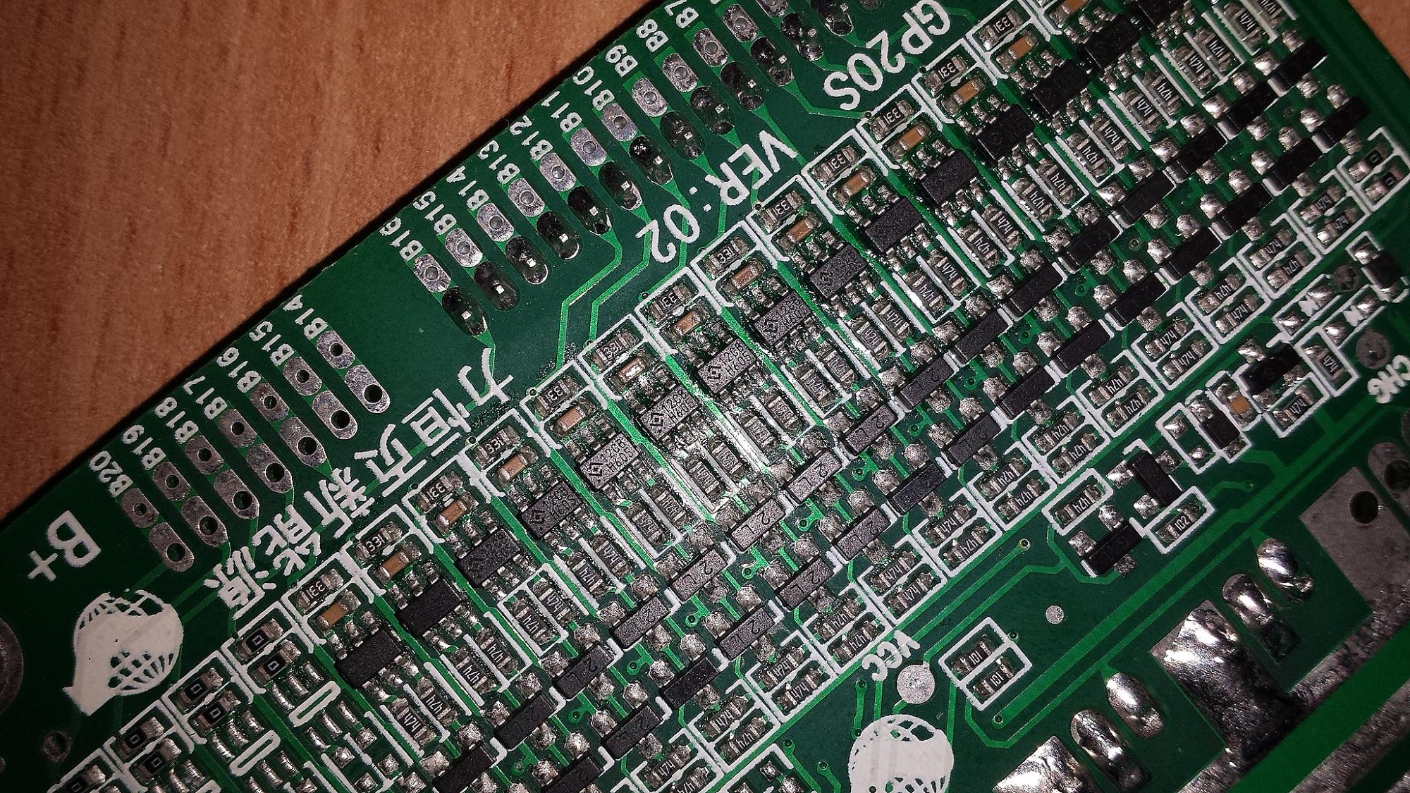

[user]ElectrON[/user], осмелюсь предположить что шестиноги с противоположной стороны, отвечающие за верхний и нижний лимит напряжения это HY2112.
SF8. B1-Р600 с ЛЖФ15S-19.5АЧ.
Мы на карте.BR, Dmitry.
inetchik
[user]ElectrON[/user], пост выше отредактирован - не верно указал шестиногу !!!!!

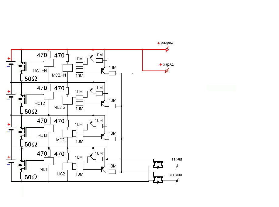

crond
Скорее всего пробило микросхему балансировки, поэтому мосфетик открыт и резисторы всегда греются.
Странно, что при перезаряде не отключается, потому что все шестиногие микросхемы, от них кстати выходят по 2 высокоомных резистора, на 2 ножках которых при переразрядке или перезарядке соответственно сигнал меняется с равного напряжению ячейки на  ноль (измерять относительно минуса конкретно измеряемой ячейки).
ДмитрийМver2.0
Я ему и пытался объяснить как я проверяю, подаёшь от бп напряжение через ограничительный резистор и смотришь по возрастанию тока когда сработает первая-балансирная (левая по вышеприведённой схеме ИС, обычно это 6ножка). А вот вторая (5ногая) уже работает на крайне высокоомные цепи, поэтому они обычно лаком залиты на латах, для борьбы с утечками, её только осциллографом можно проверить, с прикрученным резистором на 1..2 Мома. Я с S8241и 8261 обычно работаю, они именно так проверяются.
73! Дмитрий, RK3AOR.

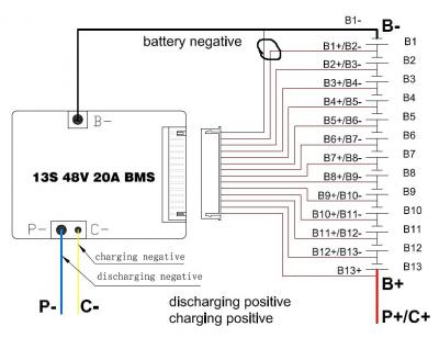

akon93
игорь1
Если проверять досконально,то надо бмс отпаять.Припаять вместо банок резисторы и смотреть вольтметром напряжения на них. А на скорую руку можно смотреть напряжения на банках на всех.до и во время зарядки.Почти все вопросы это закроет.
ArtDen
Цитата: akon93 от 24 Дек. 2018 в 18:59Как узнать симметричная ли бмс?
https://pp.userapi.com/c845421/v845421556/15fd24/nEt0DguNzvM.jpg
На первой фотке же написано, что симметричная

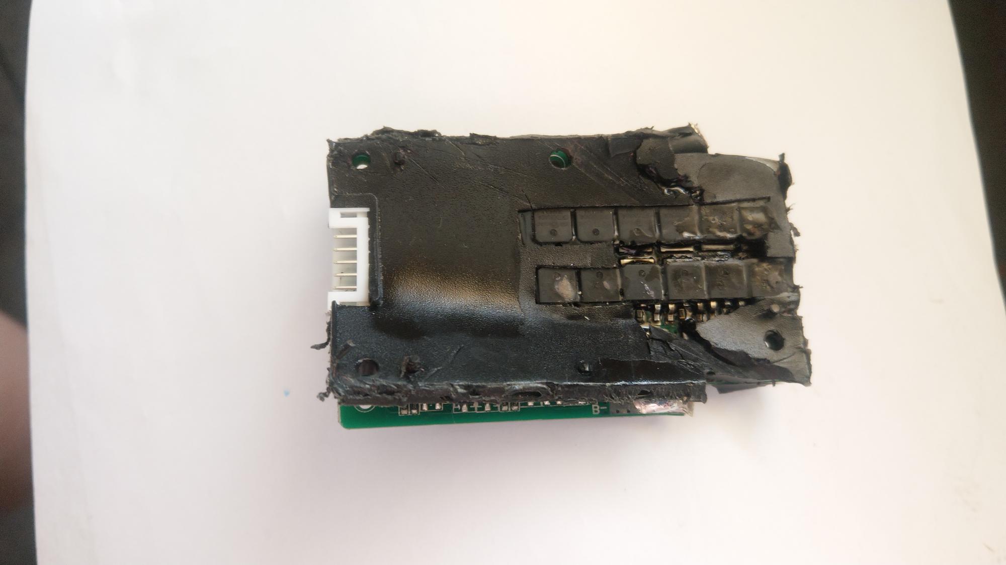

Кто правильно распишет как проверить выходной каскад транзисторов в  BMS
(как там найти вышедший из строя транзистор..)
Есть любые моторы и АКБ   - Наши работы - ВИДЕО - на YouTube Магазин и Веломастерская находятся по адресу  г. Москва метро "Сокольники" торговый центр "Галерея спорта"- Павильон - Мастерская "15" в центре зала тел. 8 977 329 1428
Там полевые транзисторы, причем запараллелены стоками и истоками.
В моей практике, встречались 2 вида неисправности этих ключей:
1. Всегда закрыты, независимо то сигнала (напряжения) затвора.
2. Всегда открыты
3. Полуоткрыты и дико греются на заряде.
Проверять сложно, ибо расседенить их нереально, если только поштучно выпаивать.
Я меняю обычные маломощные БМС целиком, так дешевле и проще.  :exactly: Вот, из последнего долго раскручивал, расковырял герметик с большим трудом...а толку???
Методика проверки одиночного ключа такая: https://pro-diod.ru/article/mosfet-proverka-i-prozvonka.html
Не забывайте (только) фольгой замыкать ножки после каждого замера....
