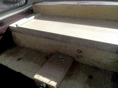

Теперь на месте задних сидений и бензобака тяговая батарея,силовая электрическая часть,автоматы, управление реверсом.Есть ещё свободное место,пока рыбацкие принадлежности там.Удобно стало,осталось покрасить.
Передний и задний багажники практически пустые
