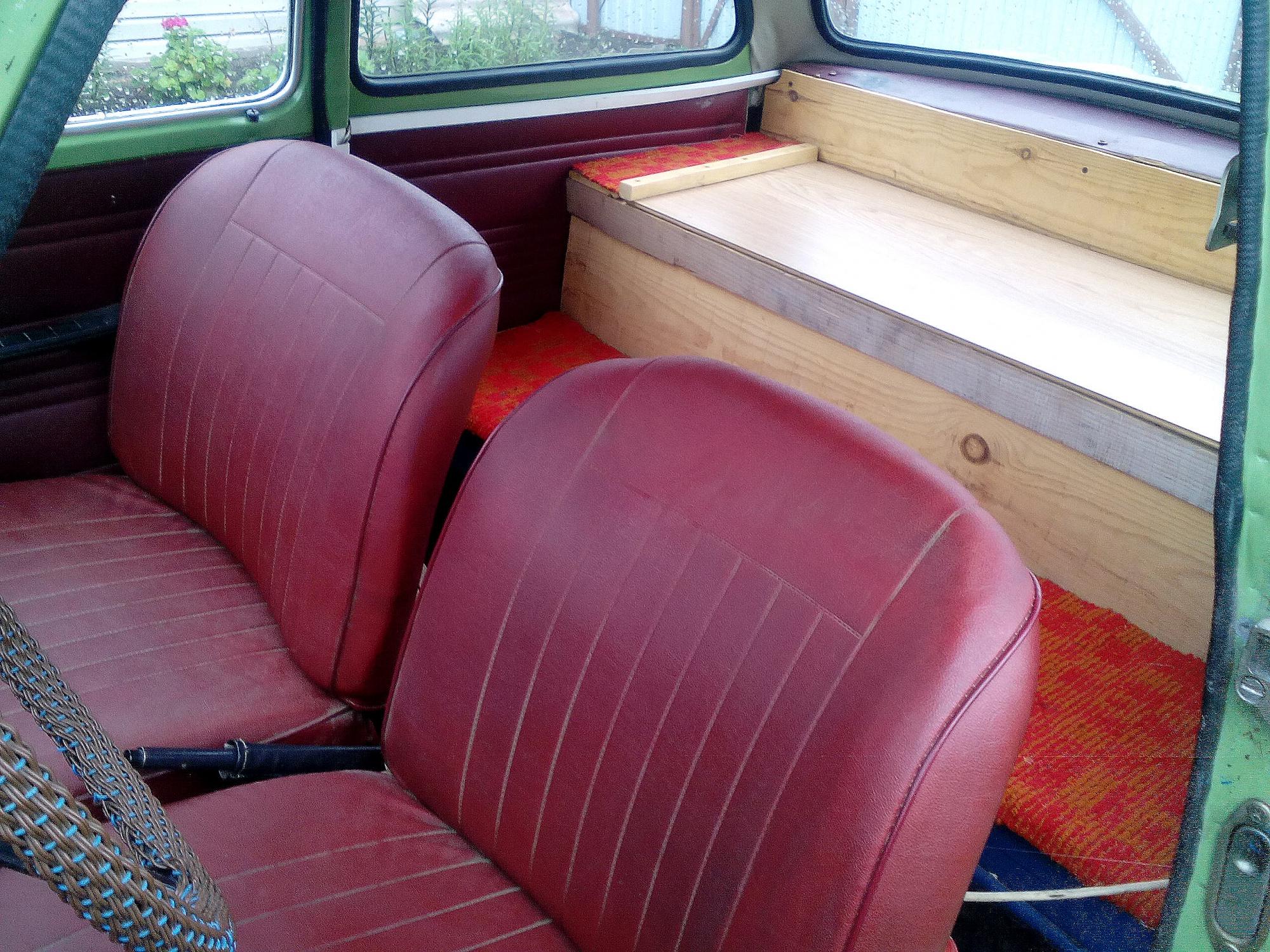

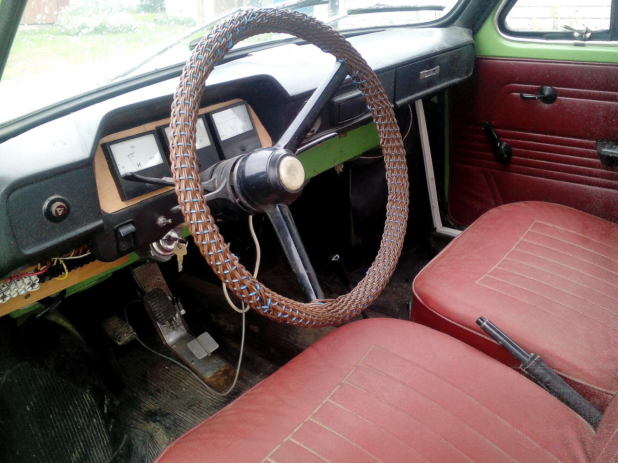

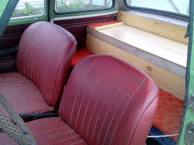

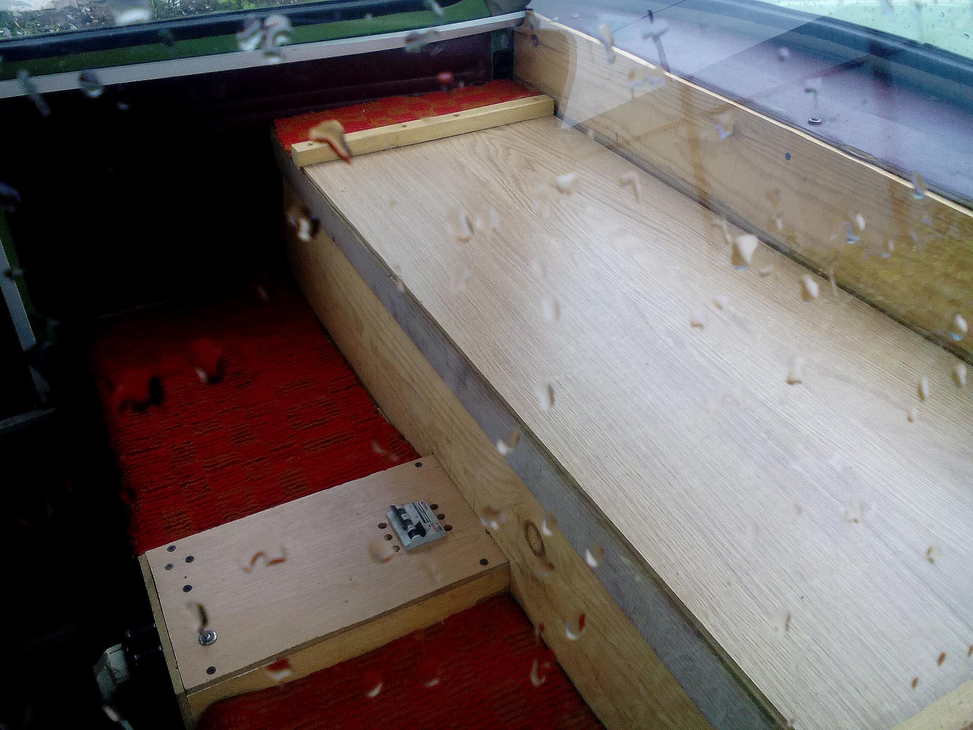

#546
Салон,по подробнее в картинках.Багажники практически пустые,можно дрова возить
