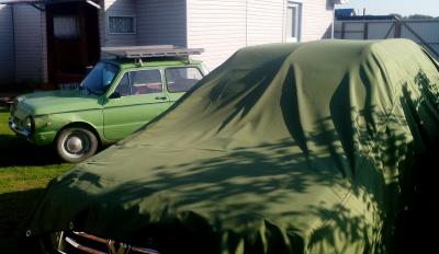

Куплен тент за 4к рублей для защиты бензинки от солнца,дождя,снега и града, поскольку с весны по осень используется крайне редко .Сэкономленные деньги уже не знаю куда складывать:бесплатный в эксплуатации на 100% электро её почти заменил  ;-)
yuri
#615
Так электрокормильца беречь надо, столько бензина экономит ;-) Хоть на ночь накрывать :-D

kotoblock
[user]владимиррр[/user], Советую снять с бензинки тент. Под ним бурно цветет коррозия. Правильный вариант навес. Поверьте кузовщику.
