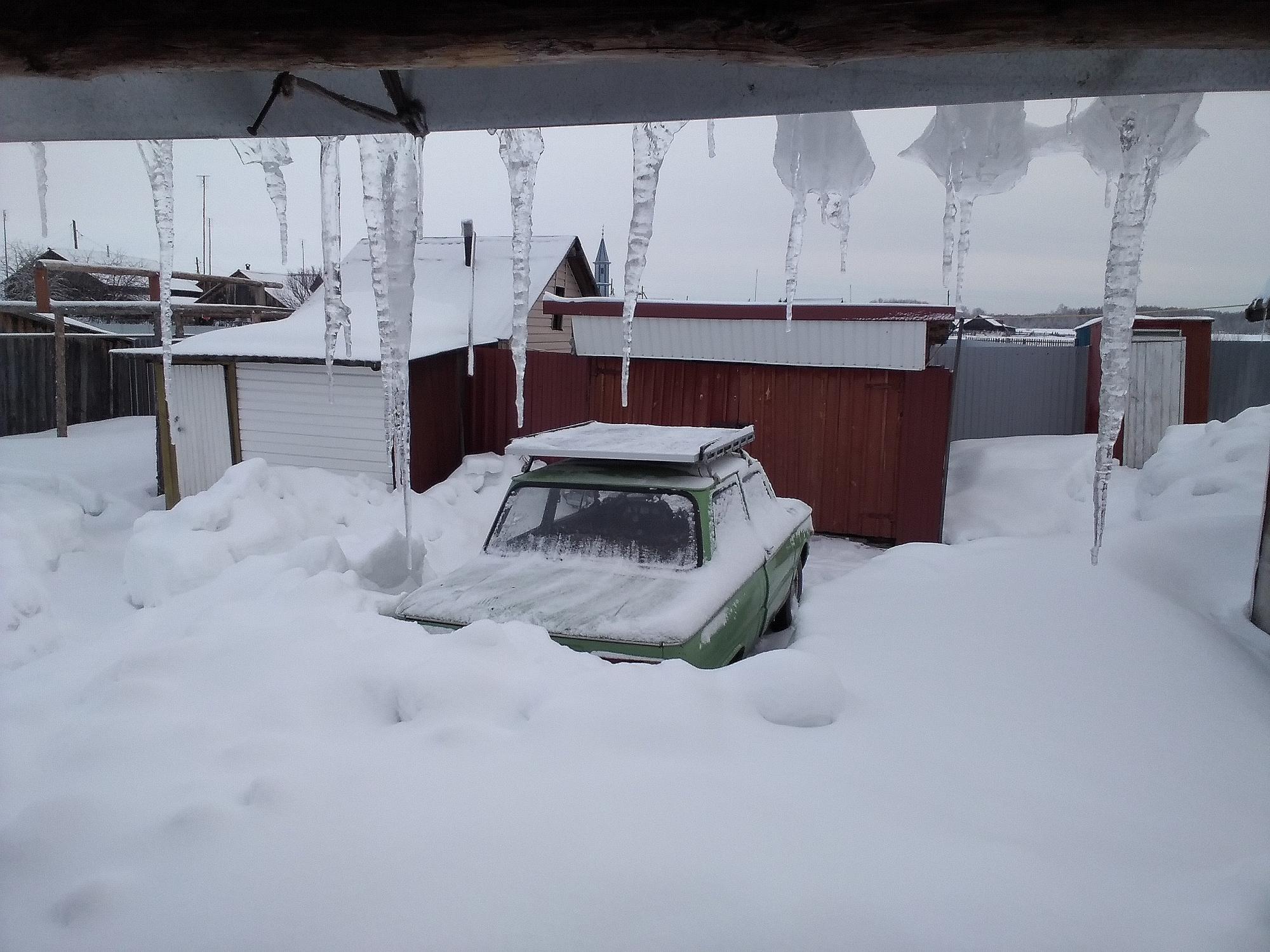

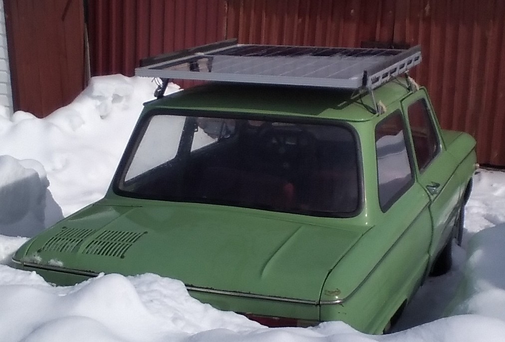

Было тепло, откопал свой зазик, выехал, чтоб зарядиться от солнца.
Но у погоды свои планы, похолодало, снег валил сутки. Сейчас солнечная покрыта льдом и что там с зарядкой даже смотреть не хочется.  :bn:
Время к обеду, выглянул солнце, лёд стаял-зарядка пошла на полную, ток больше чем летом даже.  :dance:
Интересно, нетолстый слой снега-льда вроде не должен сильно влиять? Или сильно влияет?
владимиррр
Было пасмурно, ловить там нечего было.А через чистый лёд нормально солнечная работает. Через иней по утру, тоже чистить не надо

Эксплуатация солнечного электрозазика проходит нормально, без поломок, в общем как обычно. Как правило батарея всегда полная, после поездки в аккумах есть ещё заряд на одну поездку. С учётом, что в поездке,даже в пасмурный день зарядка идёт, можно сказать, что электро всегда готов к выезд.
Сегодня обычный пасмурный день +13.Посмотрел,зарядку шпарит почти как в солнечный жаркий день. Не поверил, взял прибор:с панелей 200вт,ток идёт 3а,при напряжении хх, 17.5в. Это реальная мощность 52.5 Вт. Т. Е. за день 500вт.час точно набежит.В солнечный день зарядка идёт до 100вт (зависит от температуры).
Солнечные панели Дельта, поликристалические.
