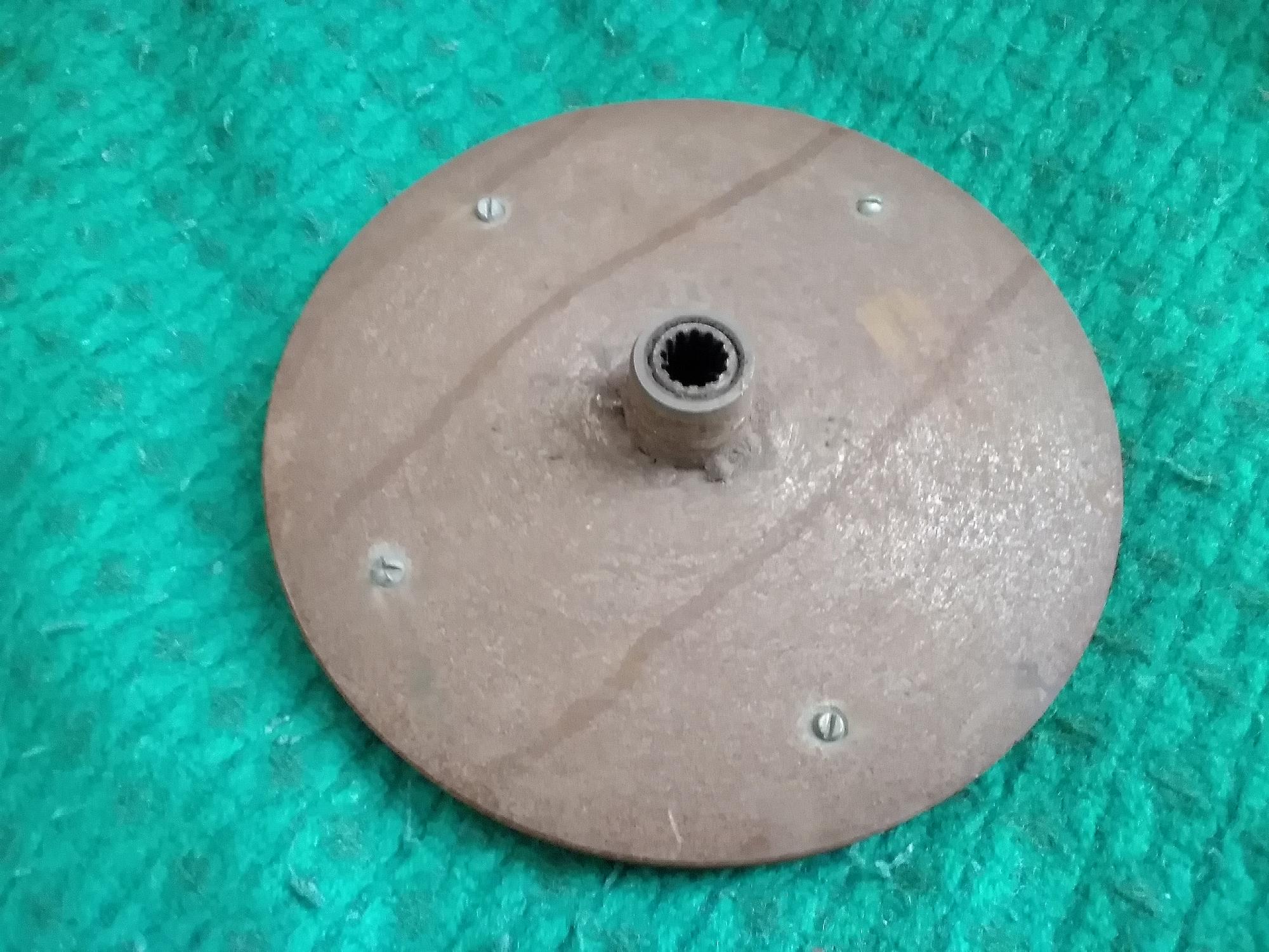

Ну вот бахнул движок, лет пять отходил, ремонту не подлежит,выгорели ламели коллектора. 4wd,42v, тут про него
https://electrotransport.ru/index.php?topic=25878.0

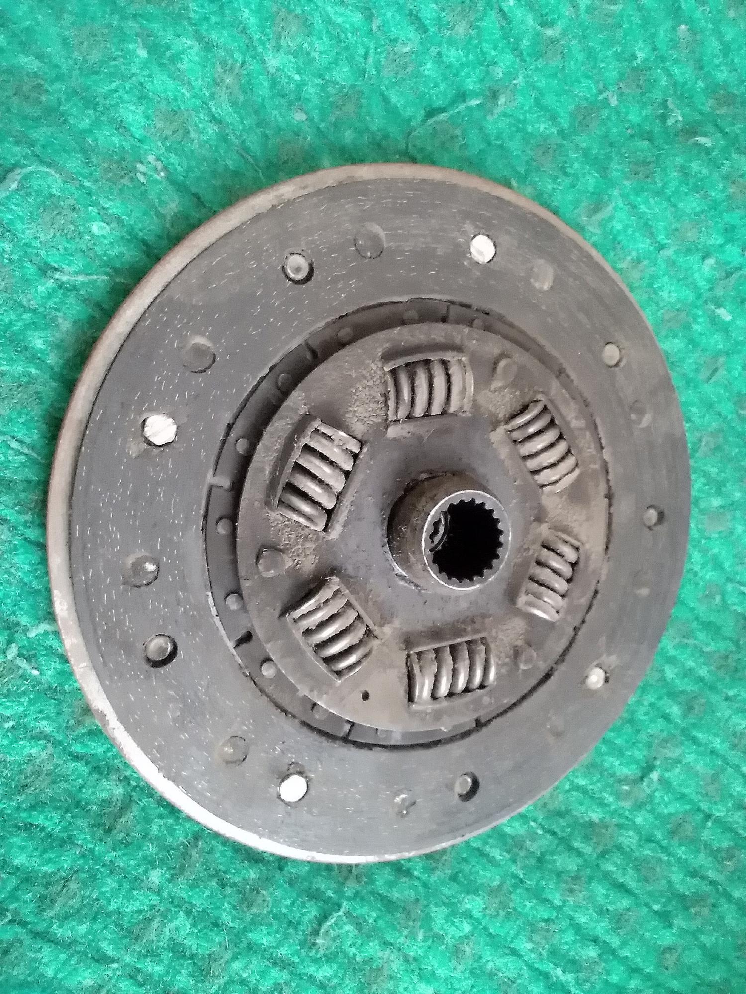

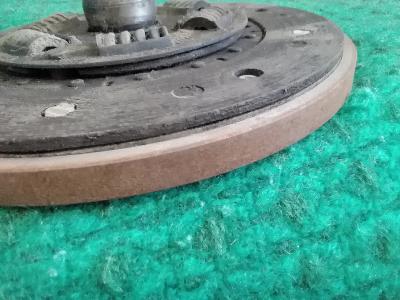

.Случилось это на крутом подъёме. Порадовала муфта, металлический диск с диском сцепления на 4х винтиках м4 соединён, ничего ему не сделалось.
В металлическом диске сделана выточка для диска сцепления, чтобы он плотно туда лёг, это будет и центровка, и можно ещё залить эпоксидкой. Но я ограничился только 4 мя винтами м4. Винты с гайками крепятся на месте высверленных заклепок. Советую делать такую муфту, она сглаживает удары между Эл.двигателем и входным валом кп.
