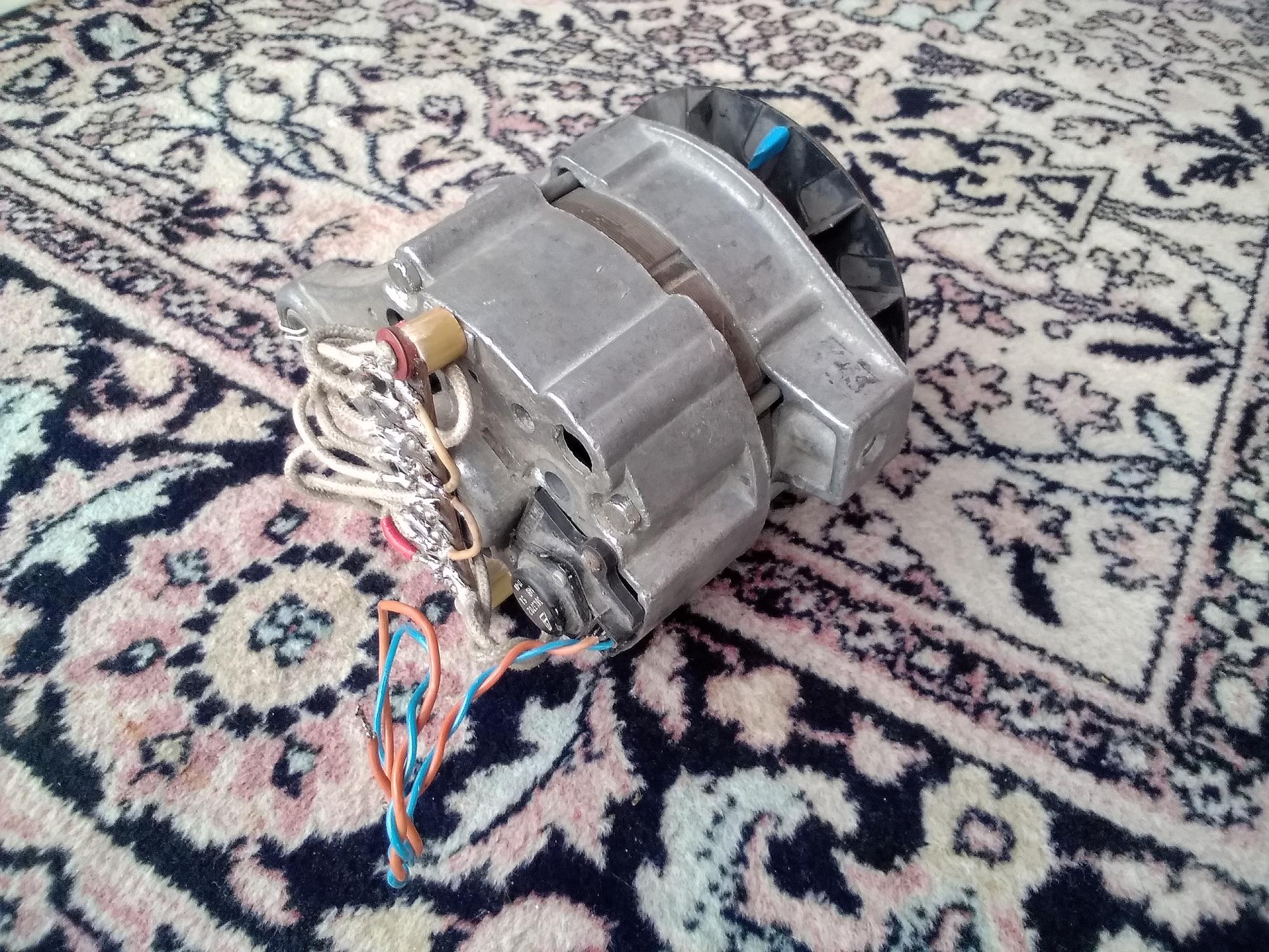

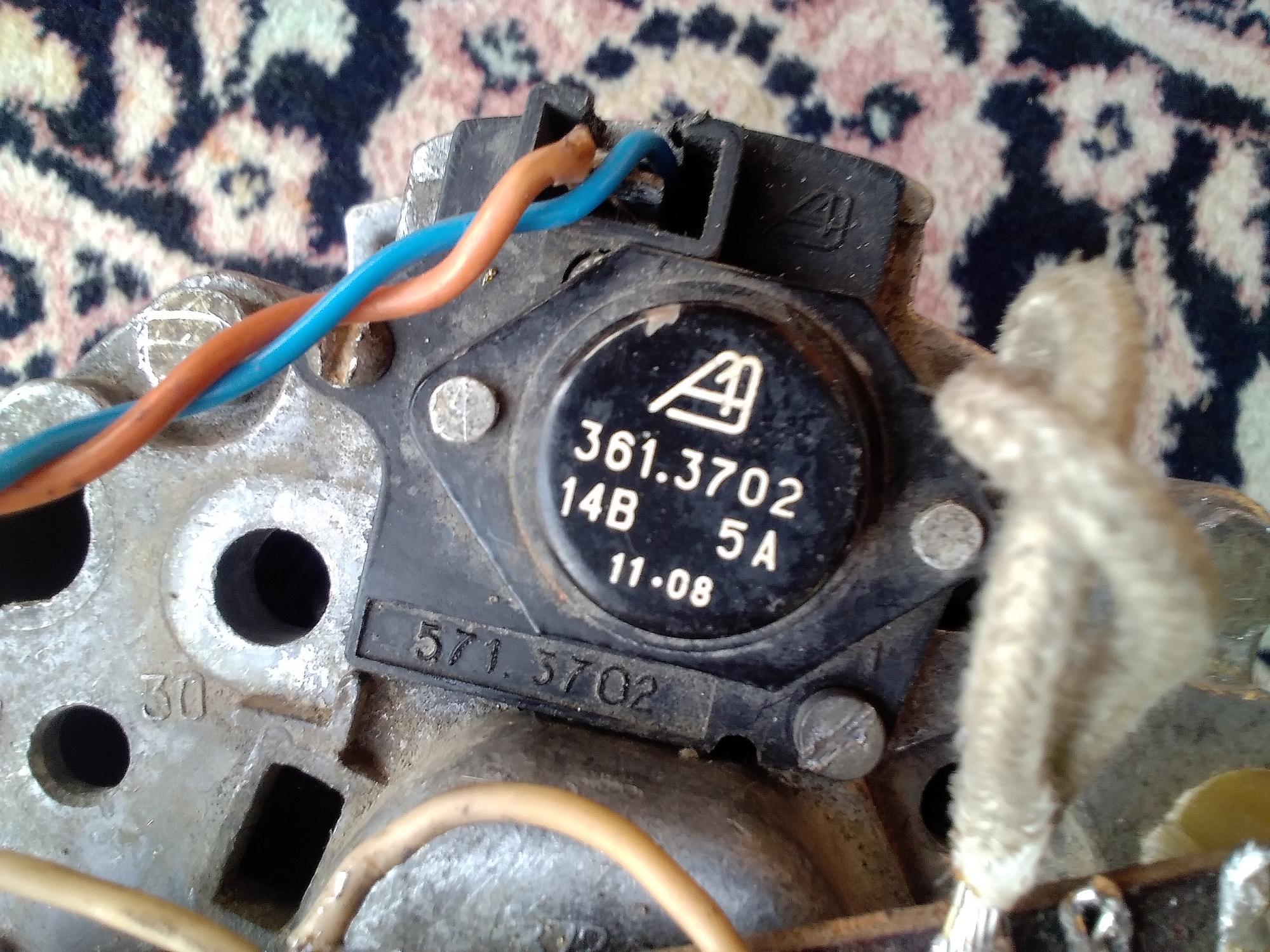

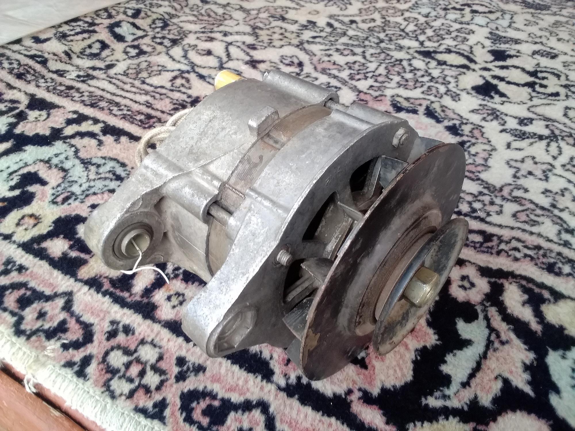

Пока вопрос по двигателю остаётся открытым, нашёл в мусоре генератор то-ли от жиги, то-ли от москвича. Вроде уже пошли унифицированные. В инете миллион роликов, пишут движки из них выдают до 2х кВт, мне достаточно.
Короче разобрал, мне надо звезду с нулём, тк контроллер буду делать свой, чтоб ток регулировался и реверс был.
Схему не понял, три конца и внутри несколько спаек. Плюнул, распаял все, получилось 6 обмоток и 12 концов, идущих по кругу по полюсам статора. Понял, что на каждую фазу, 2 обмотки. Нашёл 3 пары, чтобы каждая пара при вкл. возбуждении по мах держала ротор на месте. При переключении фаз ротор поворачивается примерно на 30 градусов, сила такая, что рукой за крыльчатку ротор не провернуть.
Концы все выведены на клемник, пора делать контроллер, но это уже в городе, зимой.
Сожгли 4КВт и думаете, что 2 - будет достаточно?
yurgen
Теперь то он будет умнее , поставит термодатчик на обмотки ,  и все у него получится.
Правда средняя скорость станет равной пешеходной.
Но куда в селе спешить ?  ;-D
