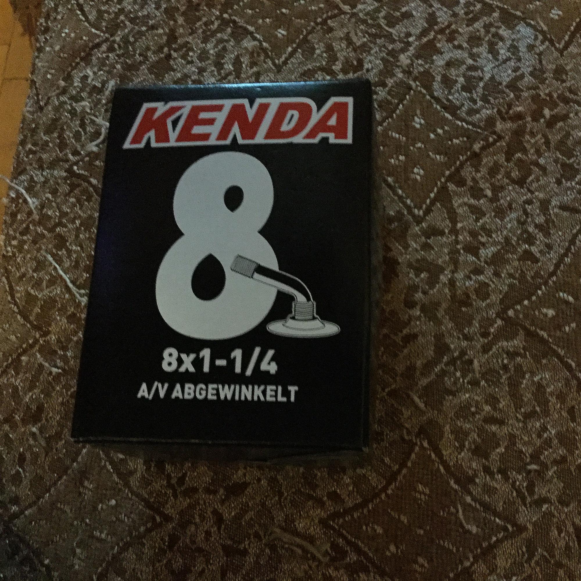

Пробил камеру. На моем колесе и камере написано 8"1-1/4, заехал веломагазин, купил камеру с такой же надписью, приехал домой, начал примерять, и выяснил, что новая камера на 5 мм БОЛЬШЕ ДИАМЕТРОМ, чем старая O_O и соотвественно в покрышку не лезет.
Чет я не понял, 8"1-1/4 разных размеров бывают?
8"1-1/4 - это размер покрышки, а камера он просто на 8". А есть еще хитрые камеры от кенды, которые на 8.5" - и вот она не влезет. Вы случаем не такую взяли? =)
Если нужна камера - возьмите лучше штатную от Trolo/Hudora - там точно проверено, что влезет.
Slider
#82
Да Кенда. Вот фото коробки, и никаких там 8,5 нету... На камере то же самое написано.
8 я так понял это 8 дюймов или что-то ещё? Где тогда диаметр указывается если не он?
Промерял линейкой диаметр получилось 190 и 195 мм, на 8 обе не тянут, получается у меня покрыха меньше 8-ми.
PeaceHaver
[user]Slider[/user], прошу прощения, перепутал: у кенды покрышки только на 8,5", а на камерах написано 8". Но, что характерно, у меня, как и у Вас, вот точно такая же камера хрена с два влезла в штатную покрышку на 8". Соответственно, есть четкое ощущение, что эта камера сделана под кендовскую же покрышку на 8.5".
А совет все тот же - ищите камеру от Троло. Нагуглил одну в питере, но нет в наличии: https://spb.bumba.ru/kamera-k-samokatu-trolo-city-big-air-205-mm.html
Поищите еще, думаю, что найдете =)
