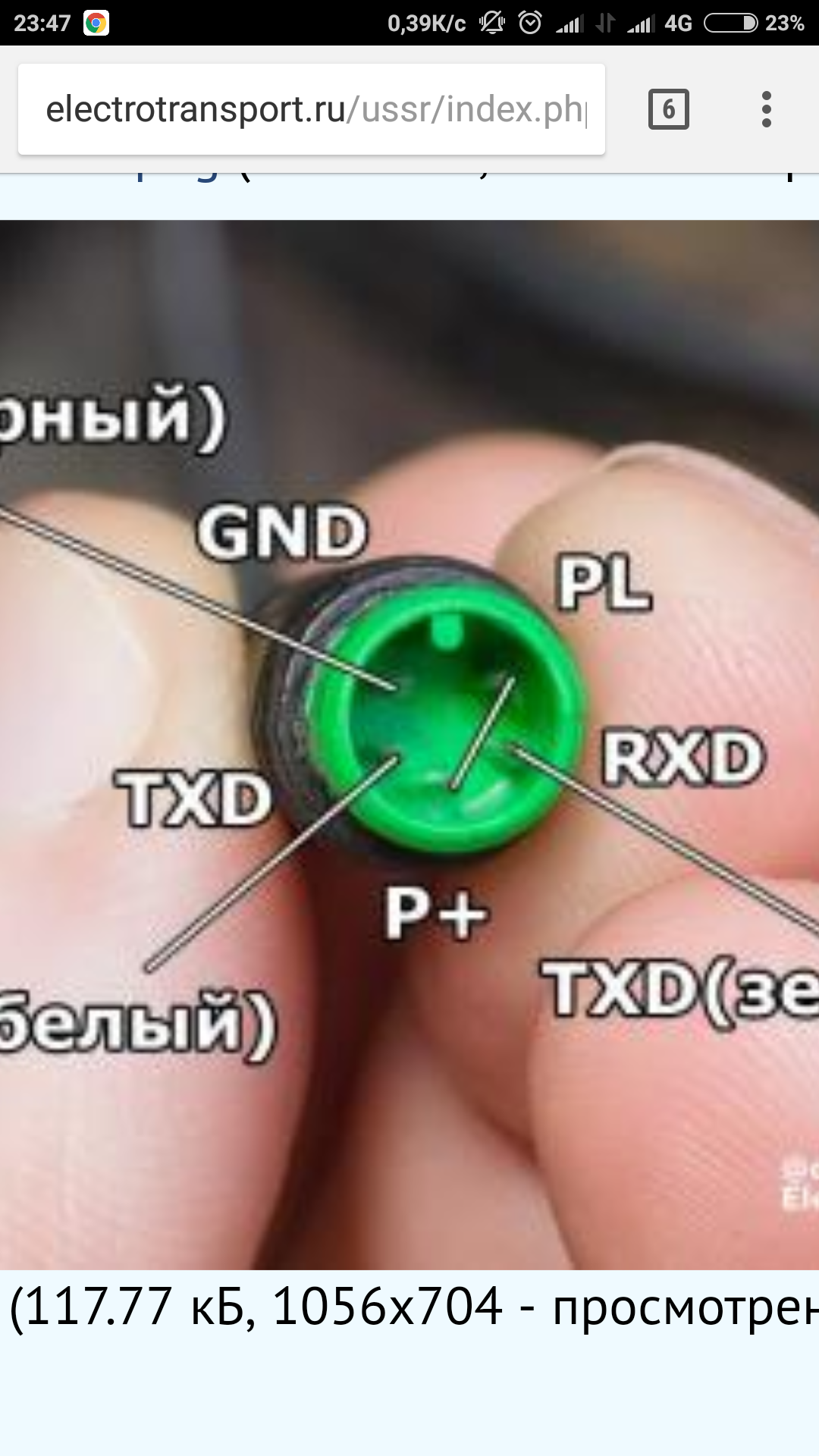

Нашел, на первой же странице. Надо замкнуть P+ и PL. Замыкаю. Проскакивает искра. Что далее должно произойти?

когда P+ и PL замкнуты, должны появиться +5в на ручке газа и в других местах, где они есть и мотор должен ехать от газа или паса,
главное не перепутать, ведь если зеркально смотреть, то замыкаешь p+  на землю, а это конкретное кз, при котором может сгореть предохранительный резистор в контроллере или дорожка

Замыкаю именно как на фото. 1 и 3 контакты по часовой стрелке сверху.
Надо проверить появляется ли 5В.
Спасибо!

Замкнул p+ и pl. На ручке газа появились 5 вольт. При этом мотор ни на газ, ни на кручение педалей никак не реагирует.

+5в это хорошо, значит слаботочка работает.
возможно контроллер не инициирован, и там без дисплея по умолчанию прописались нулевой уровень помощи и нулевой ток. Можно прошить через шнурок 100% и ездить пока дисплей не придет.
думаю если аккуратно разобрать и прозвонить детали, можно выявить неисправность и запустить, сделайте детальные фото платы.
