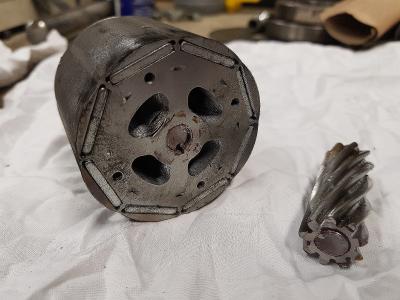

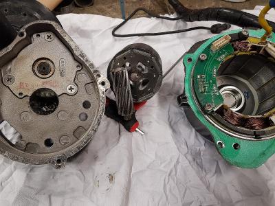

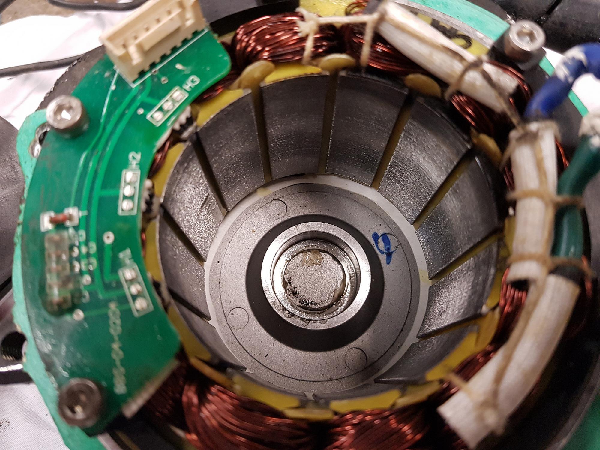

Сломало шкив на роторе , все остальное целое. Пластиковая как новая , что могло метал так подкосить. Затарахтел на ходу тяга исчезла я думал пластик срезало оказалось метал не выдержал. Буду с али заказывать новый. Надеюсь что все посадочные прорядке.
Bafang BBSHD 1KW.  LIFEPO4 20 Ah.  GotWay MSX 84v 1600Wh. Ninebot ES4.
e-scooter
Похоже просто на брак. Перекалили. Я раньше про такое не слышал, явно не серийная поломка.
Какой обычный режим работы был у мотора? Сильно нагружали?
Tashkent
Обычный режим  45км/ч ровный асфальт. В начале появилась легкая вибрация и изменение звука и через минуту  хлоп.... и все.

Я так думаю, что вам поможет только донор или легче будет взять новый, но попробуйте связаться с производителем, может получиться.
Геодезист
Можно поискать по месту жительства мастерские или даже на заводах они сейчас есть и изготовить.
diod555
[user]Tashkent[/user], сделать червяк с резьбой.Высверлить отверствие и вкрутить

https://california-ebike.com/shop/bafang-bbshd-1000-motor-rotor-replacement/
у нас можно найти токаря, выточить и перепрессовать ось, в Швеции даже не знаю
