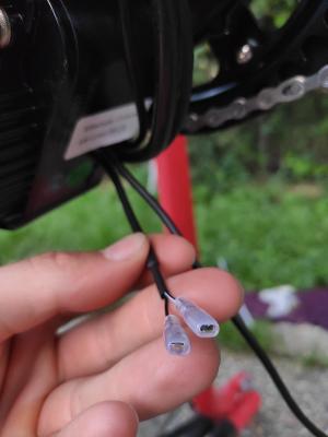

1. Что за странные 2 провода торчат из мотора. Как подать на них напряжение.
Это провода для подключения маломощного головного фонаря на 0,5 А (макс 1 А). Питание 6 вольт появляется при включении подсветки дисплея. При подключении мощной фары рекомендуется использовать эту линию исключительно для коммутации силовой проводки через реле. https://electrotransport.ru/index.php?topic=55549.msg1745323#msg1745323

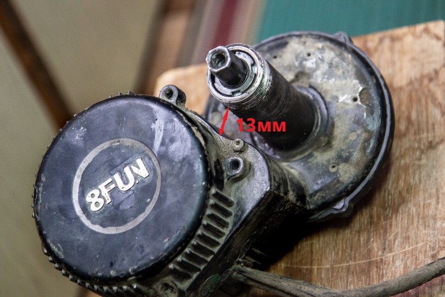

Мотор BBS02 наиболее просто устанавливается в стандартные трубы каретки шириной 68 мм и диаметром 34 мм и закрепляется кронштейном с насечками и двумя гайками, накручивающимися на резьбу трубы оси каретки мотора и зажимающими её в кареточной трубе. Диаметр трубы каретки мотора - 33,4 мм (длина трубы - 85 мм). Мотор можно также установить в каретки шириной 73 мм без одной контргайки. Для кареток новомодных стандартов (press-fit и тому подобных) возможно придётся изготовить втулку (или пару втулок с двух сторон каретки) для компенсации увеличенного диаметра кареточной трубы. Фирменный вариант: https://fasterbikes.eu/en/169/bafang-bbshd-adapter-for-pressfit-bb92-with-triangle-mounting-plate-locking-bb?number=1402
Важно: при установке есть критичное расстояние между основным корпусом двигателя и трубой вала двигателя. Это около 12,5-13 мм.
Расстояние между внутренним и внешним диаметром кареточного стакана вашего велосипеда должно быть меньше (важно для карбонорам). Существуют редкие удлинённые комплекты конверсии оси (100 мм) для кареток длиной 75-92 мм. https://fasterbikes.eu/en/parts/bafang-bbs01-bbs02/299/bafang-bbs01-bbs02-axle-extension-100-mm-press-in-modification-kit?number=1419
Критичные размеры:
BBSHD выпускается в вариантах для кареток длиной 68, 73, 83, 90, 100, 110, 120 мм. При этом даже версия для 68 мм будет на 1,5 см шире, чем BBS02.
BBS02

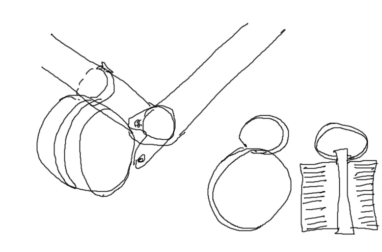

При установке мотора в кареточный стакан велосипеда, труба каретки мотора притягивается гайкой и кронштейном с выступами-шлицами. Эти выступы при затяжке гайки впиваются в ребро металла кареточного стакана, а сам кронштейн удерживает болтами основной корпус двигателя и фиксирует мотор от смещения. При этом сам мотор, в большинстве случаев, прижимается к нижней трубе рамы и упирается в неё при работе. В некоторых случаях резиновая прокладка на моторе не контактирует с трубой. В таком случае, во избежание продавливания рамы, стоит проложить дополнительную резиновую прокладку.
Чтобы в течение эксплуатации мотор не разбалтывался, можно при установке кронштейна сделать небольшие пропилы для шлицов в ребре кареточной трубы для жёсткой фиксации мотора. Для этого же можно использовать лайф-хак: два зацепленных хомута разного диаметра вокруг корпуса мотора и вокруг нижней трубы рамы, не позволяющие двигателю смещаться. https://electrotransport.ru/index.php?msg=1904380

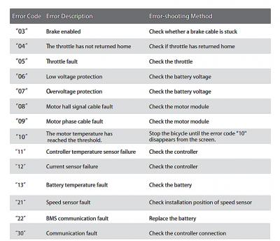

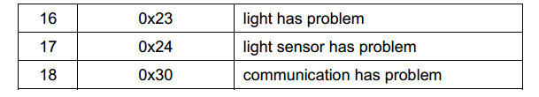

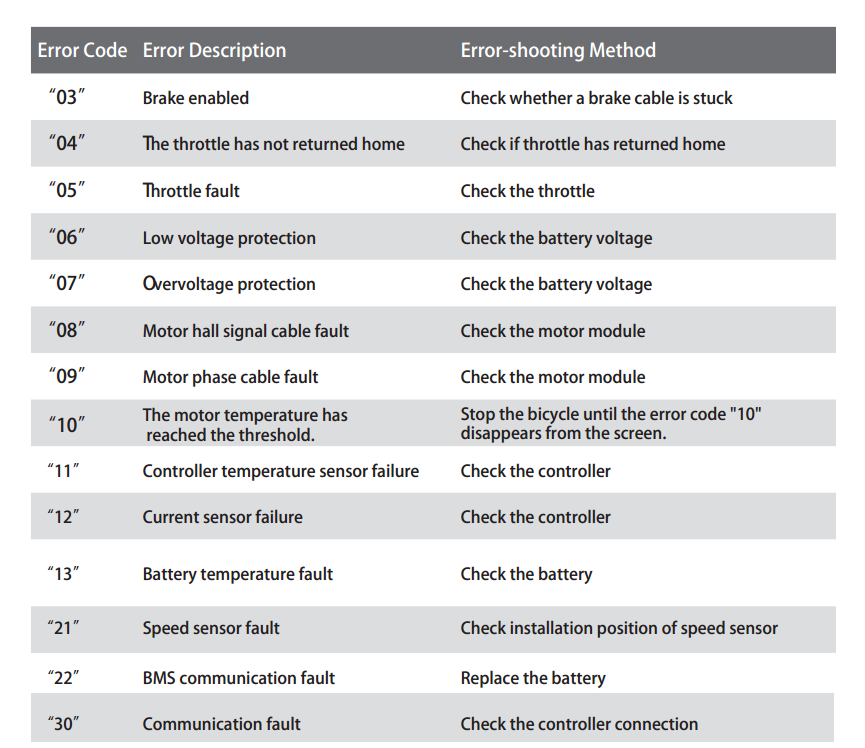

Коды ошибок:
BBS01:
BBSHD:
Залипание фривила в мороз:
