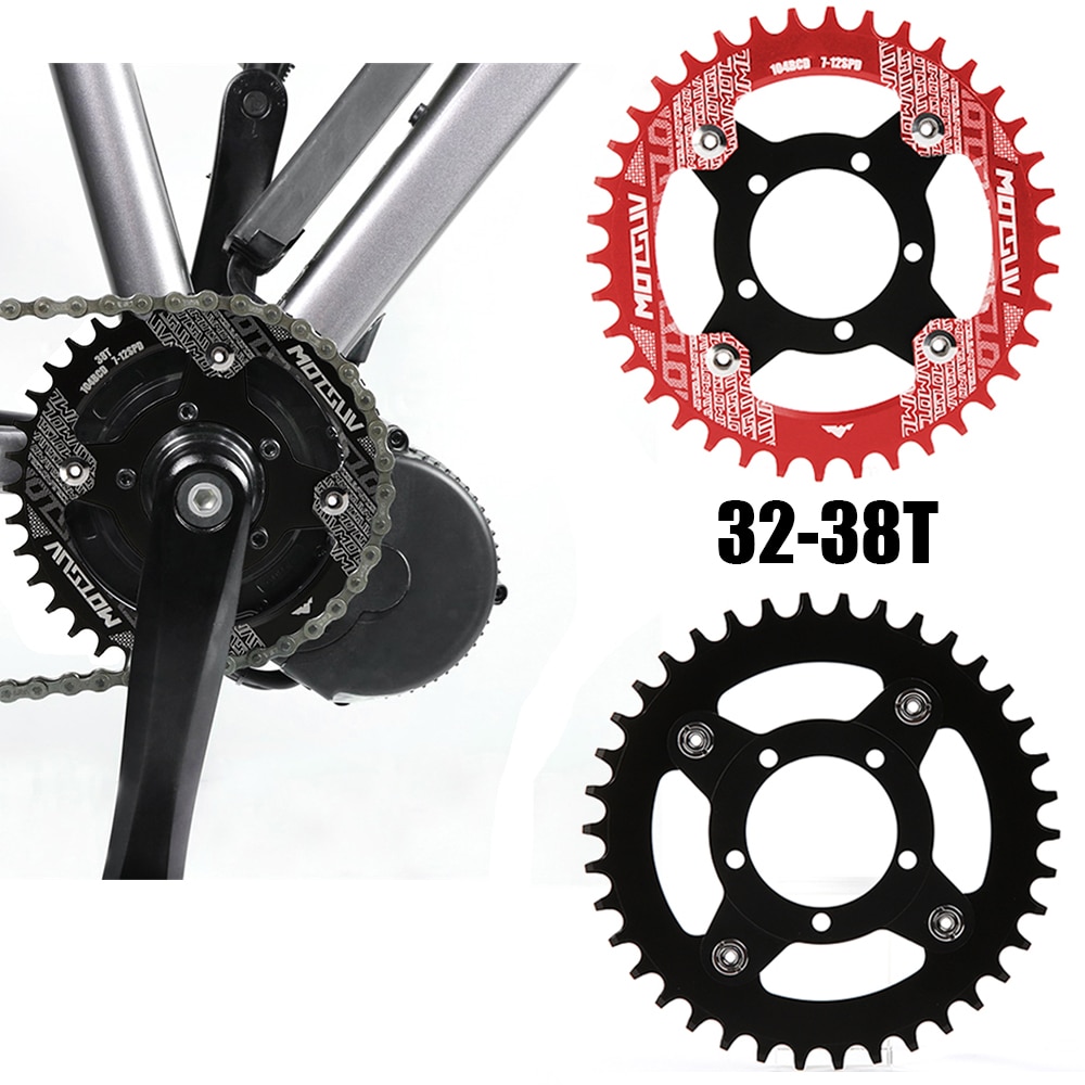

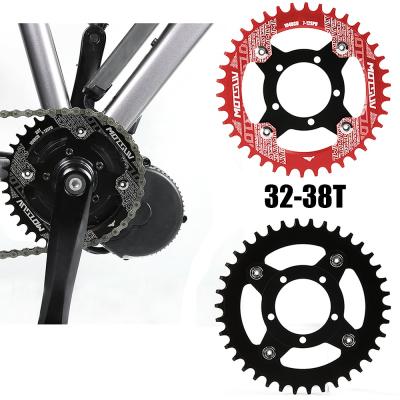

Ну мы тут вроде как бафанги кареточные обсуждаем :) А на них с нормальным chainline не встают ведущие звезды меньше 42 зубов (у Ликки есть вариант на 40 зубов, но надо менять крышку мотора и подтачивать корпус).

Цитата: kotsadizt от 27 Июль 2021 в 15:04на них с нормальным chainline не встают ведущие звезды меньше 42 зубов
Что мешает поставить адаптер?
kotsadizt
[user]schabanval[/user],
Сами же скопипастили мое сообщение, но главное не увидели...
Цитата: schabanval от 27 Июль 2021 в 16:27на них с нормальным chainline не встают ведущие звезды меньше 42 зубов
