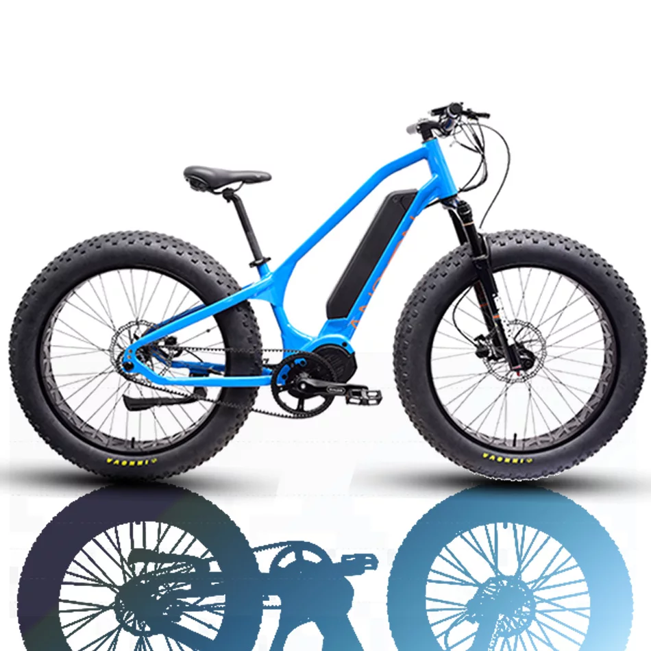

Цитата: Павел Александрович от 28 Июль 2021 в 08:51Интересно в плане на сколько велик утяжелится?
на килограммчик с альфиной, а если убрать переклюк и взять какой-нить хитроделаный натяжитель то грамм 700 думаю.
BBSHD 52v + alphine 8.
NickNick
Цитата: warl0rd от 28 Июль 2021 в 09:07на килограммчик с альфиной, а если убрать переклюк и взять какой-нить хитроделаный натяжитель то грамм 700 думаю.
Прикидывал, так и есть!
Pulse
#18076
[user]Павел Александрович[/user], подправил вверху. На сайт продавца не удается вставить нормальную ссылку. Вставил с сайта производителя.
Павел Александрович
Много блин... Еще и цепь односкоростная тяжелая
NickNick
Цитата: Павел Александрович от 28 Июль 2021 в 09:34Много блин... Еще и цепь односкоростная тяжелая
Ну там грамм 100-150, цепь же короткая, сзади на блины переключать не надо. И надо брать цепь узкую односкоростную, под широкие - звезда на моторе на планетарке не подойдет, там будет лишних 200-250 г
