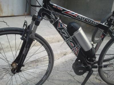

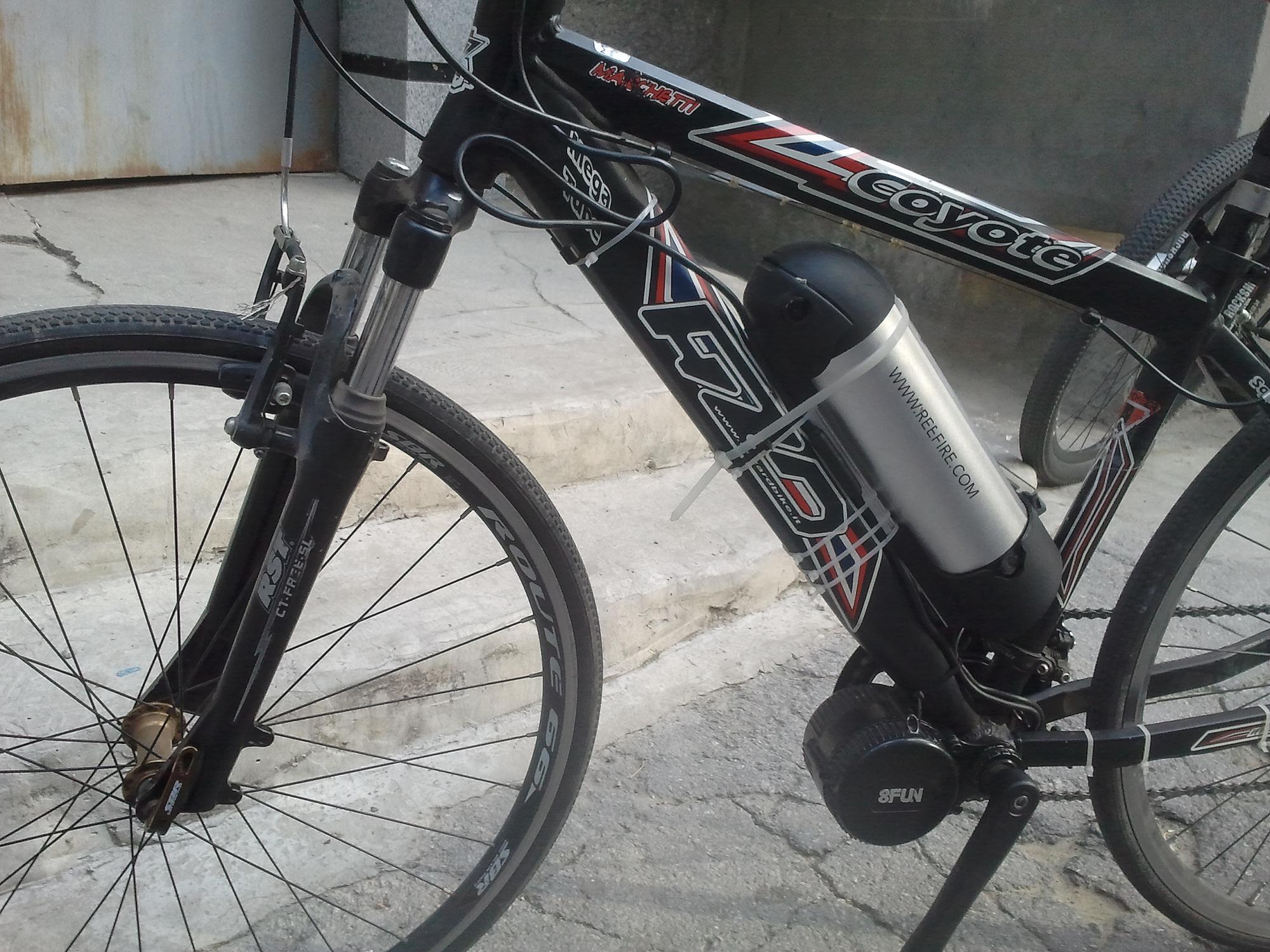

[user]e-scooter[/user], сегодна установил  свою 250ватку на ли сапет товарища,стала как родная :exactly:[im
g2 thumb=./images/1/11e91uw_thumb.jpeg]./images/1/11e91uw.jpeg[/img2]
ручка газа чет отказалась работать  :-( буду разбиратся,,он весит 70кг,и этой моши хватает :ah: я в гору не догнал :facepalm:

[user]diod555[/user], ручкагаза и на моем не хочет работать :ireful:,неужели умер холлл,разобрал внутри все красиво,и ново :wow:,для начала поменяю датчи к :pardon:думаю найду чтото подобное

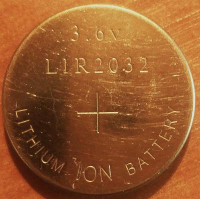

Проблем нет. Один мелкий глюк с часами - два раза переставали идти, заново установил время и все ок, может батарейка в дисплее?

ra6fnq
там батареечка 2032, но на 3,6 в

vitali
#2765
там аккумулятор литиевый мелкий а не батареечка, спецом гуглил ибо у самого такой дисплей.
ra6fnq
#2766
Ты гуглил, похвальное умение, я вынимал из 961-го батарейку:

diod555
[user]ra6fnq[/user], там и 3 вольтов достаточно
vitali
может и не прав но 3х вольтовую будет дуть, нужно 3.6 вольта и и по возможности аккумулятор.
