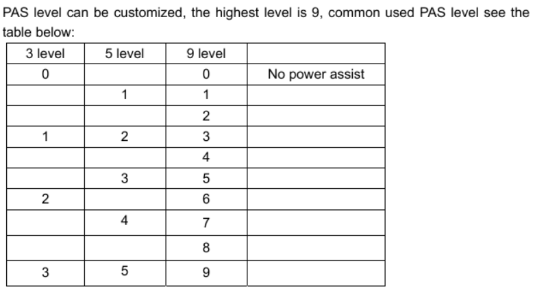

[user]programmer001[/user], да разлочте вы до 9 паса изабудете про тригер .он не нужен

[user]diod555[/user], Переход на 9 уровней ПАС ни на грамм не добавит скорости. Единственный резон - экономичность, но мне хватает 5 уровней.

[user]ra6fnq[/user], Единственный резон - экономичность, так и я про неё электричество надо экономить
не согласен! :)
на тяжелой передаче и низком пассе мотор (датчик холла) начинает лагать. байк начинает дергаться :(
я уж привык стартовать с нажатым курком. потом отпускаю. чем холоднее - тем хуже. в -20 вообще только на курке первый километр, пока прогреется..
стартовать с легкой передачи - потом нужно "отщелкивать" обратно. делать большой пасс - расход и проч.
Еще удобно курком на сложных спецучастках, когла педалировать проблематично или снежная каша..
А "в целом" пасс на этом бафе мне оч. нравится. зимой 5 уровень пасса (из 9). я даже еще не пробовал перепрограммировать, хоть usb2uart имеется..
