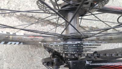

Я , кстати убрал из задней кассеты 3 звезды средние через одну. Этим самым большие звезды сдвинулись от колеса и стало возможно ими пользоваться. Сейчас если трогаться с большой звезды на макс газе то ускорение как на мопеде..

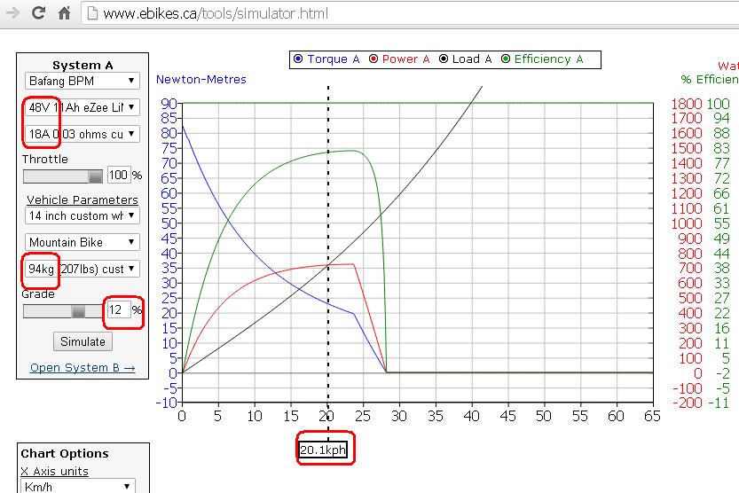

Для начала решил определить по программке какой должен быть полетный вес у кареточного бафанга 36В на 25А чтобы идти в 12% уклон на 20кмч - получилось 94кг:
т.е. вес вела 23кг как у меня и пилота 71кг - реально  :-)

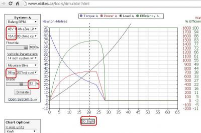

потом решил посмотреть, а чем отличается кареточный бафанг 48В на 18А с этим же весом и на этом же подъеме - а ни чем, тоже самое и это немного удивило:
я вообще-то склонен к более высокому напряжению, а у них оказывается при оптимальном  подборе передач и максималки одинаковы - по 42,5кмч....оно вроде логично - мощности то практически одинаковы.

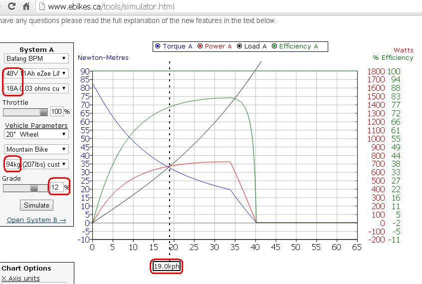

Ну и потом решил проверить как поведет мой жесткий нерегулируемый конфиг 48В на 18А с тем же весом и на том же подъеме - а вполне приемлемо  :-):
скорость всего на 1кмч меньше...правда максималка всего 36кмч НУ А МНЕ больше и не надо - попа до сих пор помнит падение в прошлую субботу  :-)
У меня тоже из 10-скоростной кассеты используются только пять её звёзд (нечётные,через одну). Но я лишние звёзды не стал убирать из кассеты, я просто перетасовал,  поменял местами так, чтобы ненужные звёзды оказались по ту сторону самой большой, 36-зубовой звезды, а она , естественно, подвинулась наружу, что уменьшило перекос цепи на первой передаче до вполне приемлемого.
Печаль только в том, что такую операцию  придётся проделывать с каждой новой кассетой, а менять их на новые придётся, как я понял, каждые три года

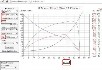

Так бафанг он и в Африке бафанг :-) Я когда обсчитывал кареточные 36 и 48В выбирал наивысшие скорости достигаемые на этом уклоне подбором наилучшей передачи перебором диаметра колес и с 5-го-7-го раза получил то что получил. С моим конфигом все просто - там все жестко :-)
К стати вот тут сохранилась максималка 36Вольтовой каретки с 25А:
