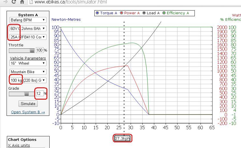

Практика: подъём в конце пути, 11,9% скорость 28...
Абсолютно верно! :-) Судя по фото в Вас около 75кг, вел около 25кг итого 100кг, напряжение 60В, ток 25А, уклон 12%, скорость 27,3кмч! без педалей и ваккума :-):
Программка вооще не врет. Если у Вас больше вес то либо Вы сильно вкручиваете из последних сил, либо врет СТРАВА :-)
Если информация правдивая нешто я буду спорить :-)

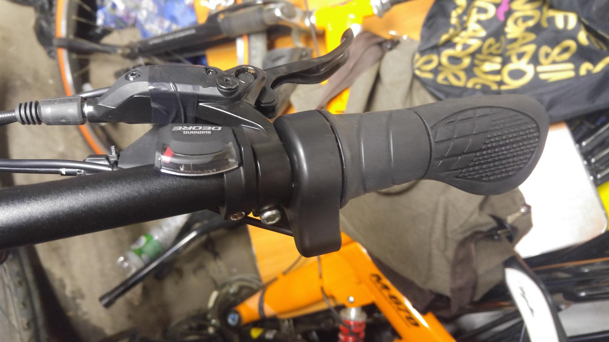

Поставил ручку газа вместо курка. Работает гораздо плавнее. Настройки стоковые. Заказывал с али.
Сделал то же самое,эффект аналогичен,гораздо лучше,плавнее и прогнозируемо :wow:
