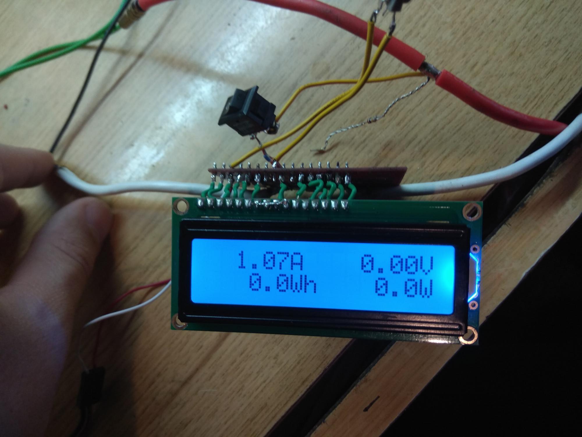

Доработка G.T.Power Rc Power Analyzer и аналогов на дисплее C1602A,контрастность
Автор AndR713, 11 Авг. 2013 в 06:07

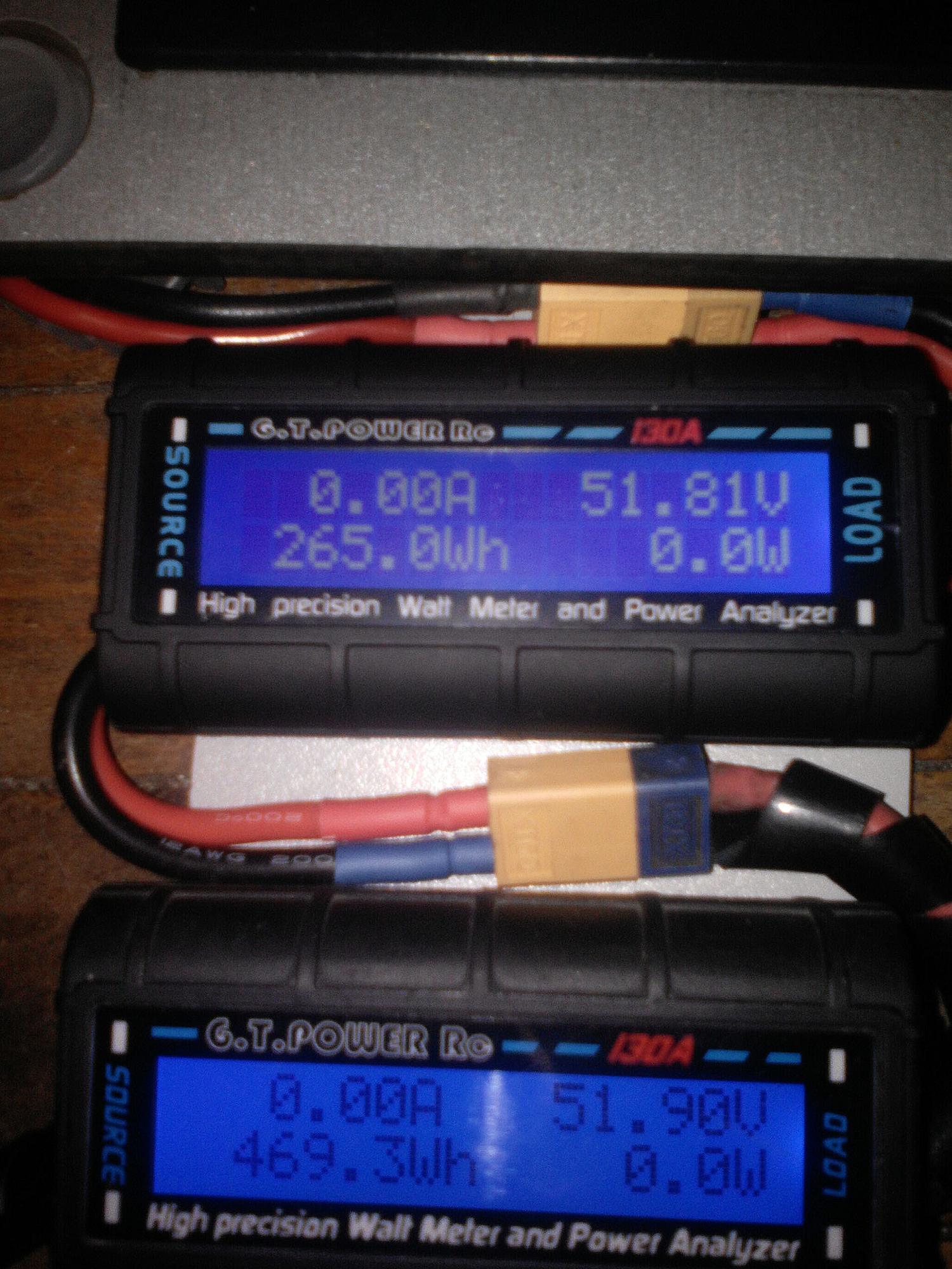

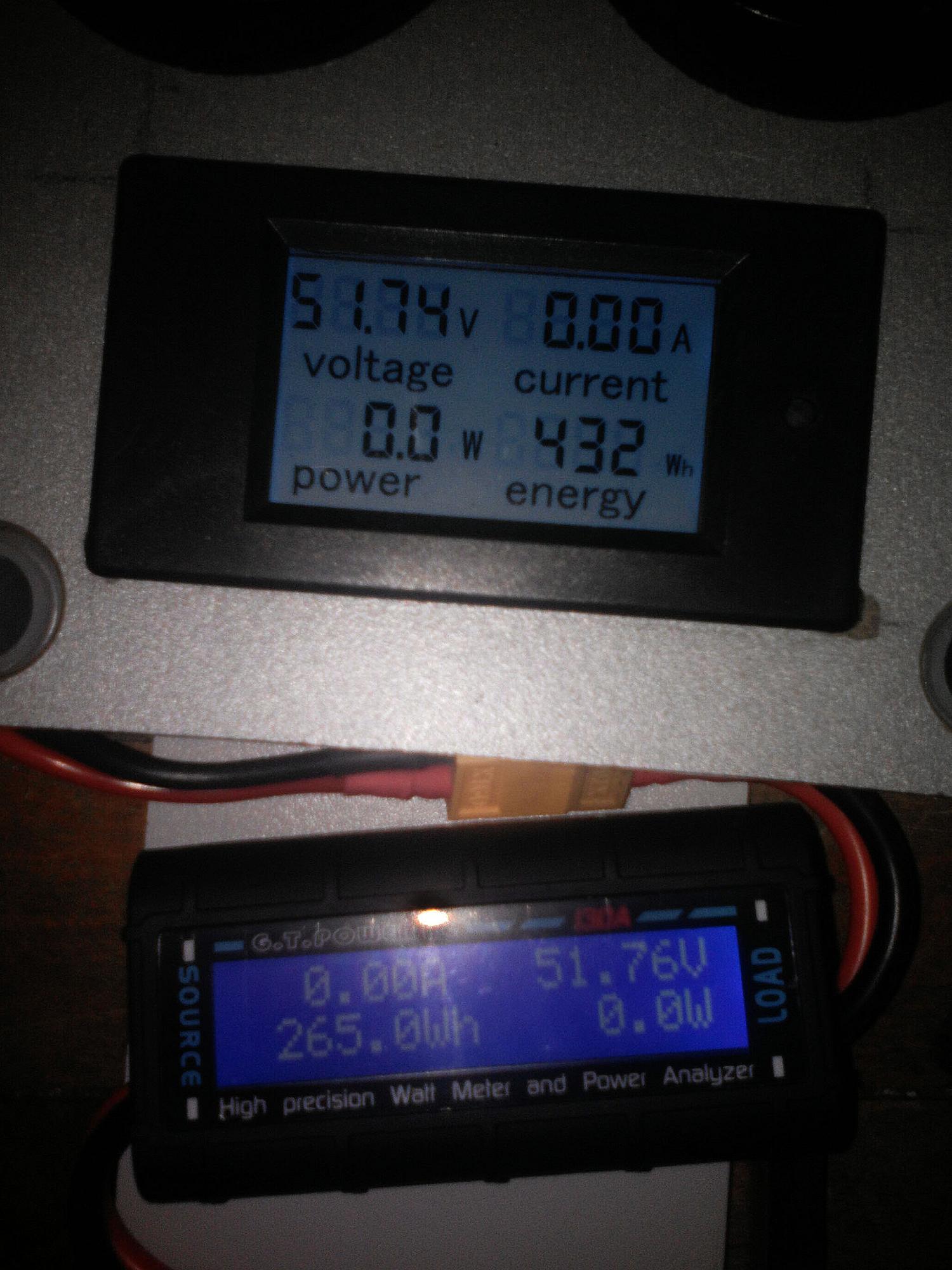

Статистика у меня по точности такая: этот экземпляр считал Ватт часы до 655.4, вместо 6554, и начинал считать снова. Купленный там же новый, опять же Ватт часы считает по какой-то своей загадочной шкале. Новый - с белыми цифрами.

На моём 1200 Втчас и около того было несколько раз, мах 1330, но это поездка  на 185 км! У Ольги 1520 Втчас на 194 км.

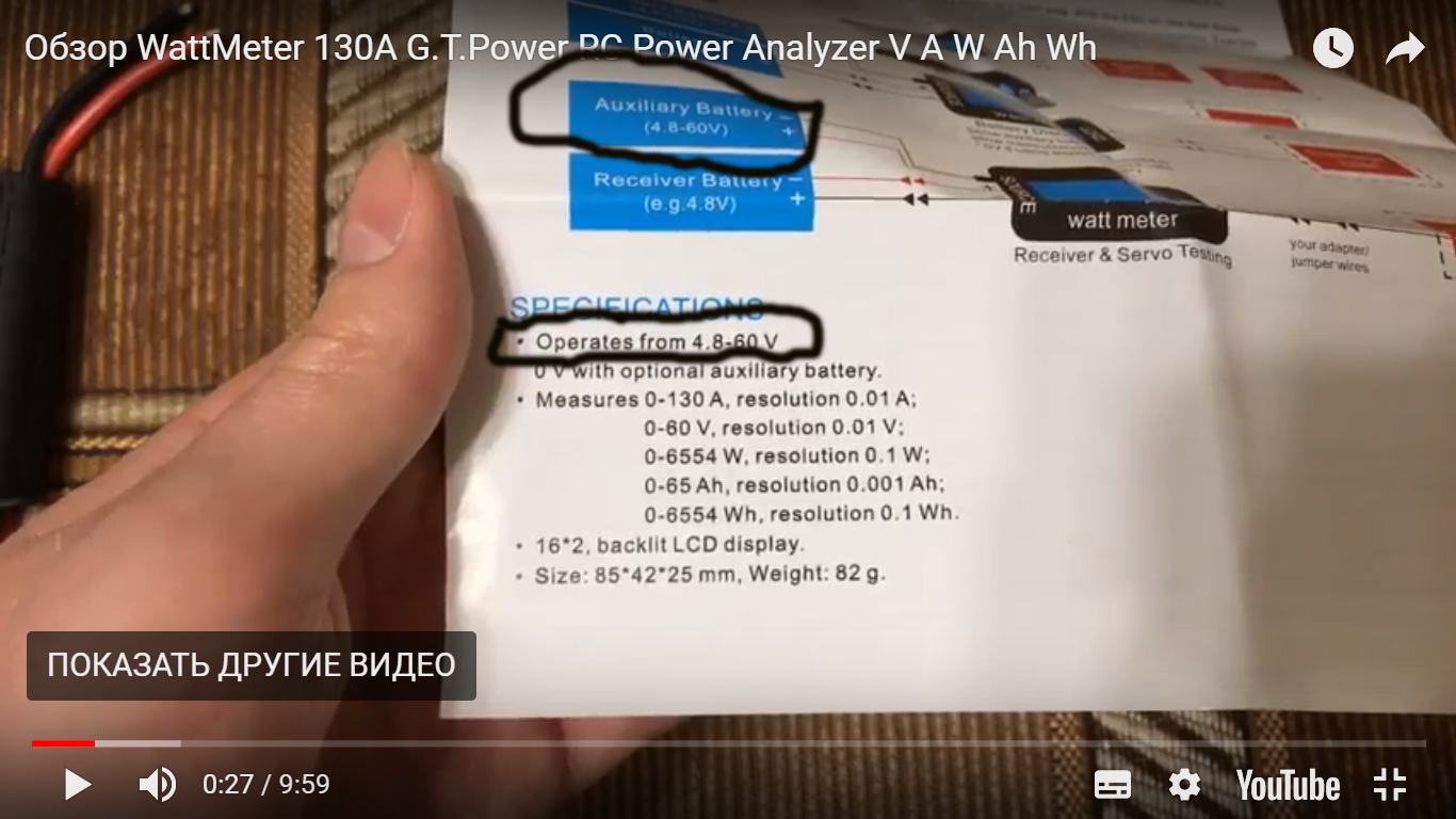

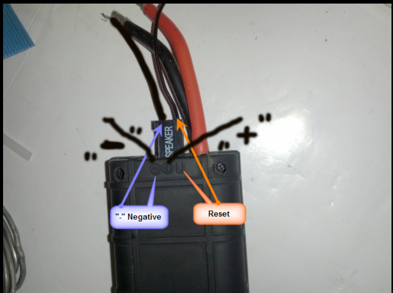

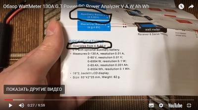

 Прочитал всю тему, посмотрел ютуб и попытаюсь сконцентрировать информацию по поводу сохранения данных ватметра после отключения питания.
подаем на нарисованные мной провода напряжение с полярностью согласно картинке от вашего основного аккумулятора ( не надо городить отдельное питание, т.к. туда можно подавать напряжение которое у вас уже есть на основном аккумуляторе от 4 до 60 вольт). В подтверждении этому следующий рисунок:
Питающие провода (тонкие) не отключаем или отключаем при необходимости сброса данных, а силовые теперь можем отключать и включать безболезненно, данные сохранятся.

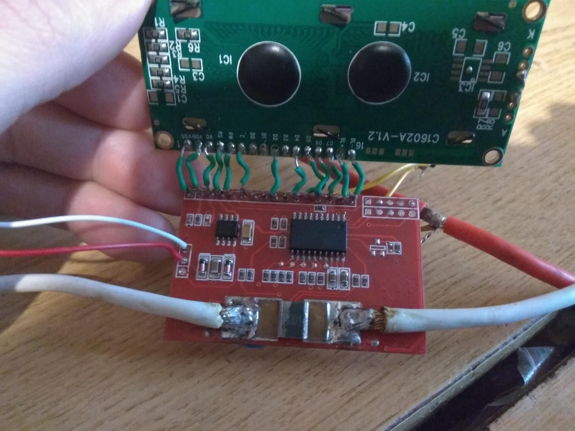

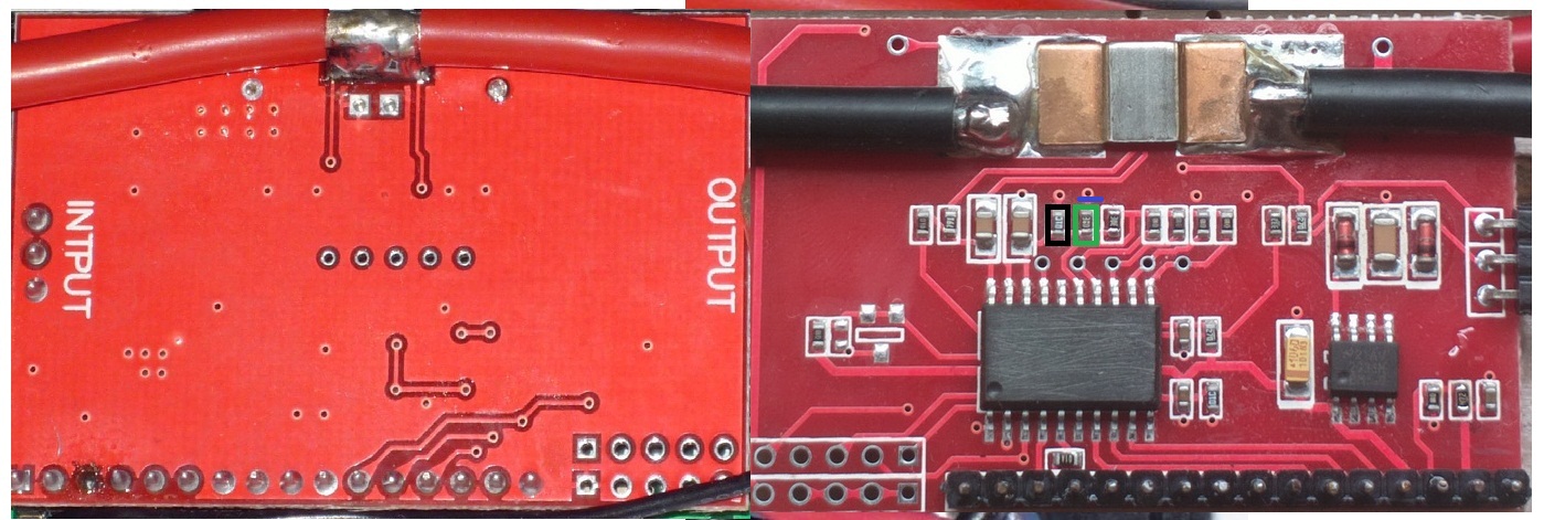

Столкнулся с очередной проблемой: ваттметр начал зависать при нагрузке и напряжении выше 10 В.
Т.е. при подаче основного напряжения 10-52 В ватметр отображает коректно, но как только даю нагрузку происходит зависание, верхний ряд экрана - черные квадраты,(видно на видео выше ). Все тоже и на отдельном питании 7,4В , отключил даже основное питание от платы.
Работает нормально только на напряжении до 10 В. А такжеработает если отключить измерительный "+", но ваттметр измеряет только ток и Ач.
Может кто подскажет где капать?
Фото плат:
Upgrader
Цитата: Alex-s115 от 19 Апр. 2018 в 14:42Т.е. при подаче основного напряжения 10-52 В ватметр отображает коректно, но как только даю нагрузку происходит зависание, верхний ряд экрана - черные квадраты,(видно на видео выше ). Все тоже и на отдельном питании 7,4В , отключил даже основное питание от платы.
Варианты такие:
1. убедиться что все выводы дисплея припаяны (в том смысле что не висят в воздухе и не полвят наводки). Если какая-то группа выводов была подключена к земле - значит так и надо. Судя по фото некоторые не припаяны.
2. попробовать добавить конденсатор керамический 0,1 мкф параллельно питанию микросхемы (после стабилизатора).  Впрочем и до стабилизатора тоже. Это будет фильтром от помех.
3. на разъеме для внешнего питания выведен вывод reset, его по идее стоит подключить к питанию после стабилизатора (или земле, я не знаю точно) через резистор 10 кОм чтобы не ловил наводки из вне. Штатно скорее всего резистор 100 кОм, это много.
4. поставить дроссель небольшой индуктивности (несколько витков на феррите) последовательно с плюсовым питающим проводом - фильтр питания.

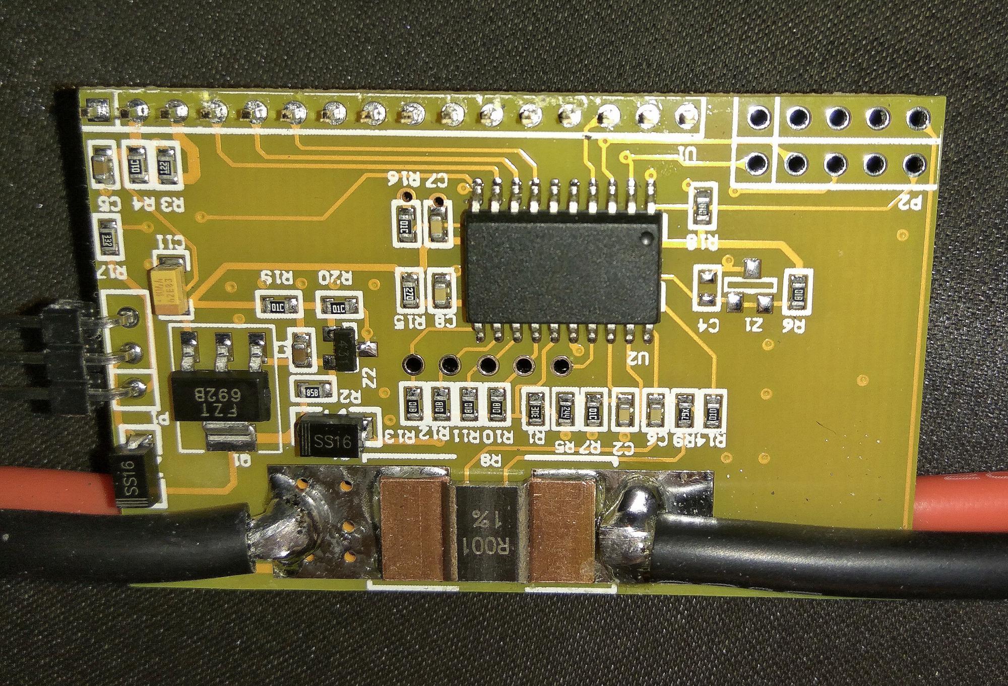

Себе купил специально в надежде переделать. Сколько же их модификаций  :-D Каждый гараж клепает чуток по своему.
Немного смутила пайка одного из черных проводов вдали от шунта - печатка разве выдержит 100 ампер... :pardon: Надо припоя побольше навалить.
Переделал.
По питанию резистор 800 Ом, и по измерительной части доп. резистор 4 кОм. Теперь и напряжение показывает боле-менее правильно (нелинейность, чем выше тем больше ошибка), и не перегреется.

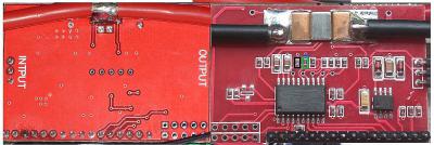

Как вправить мозги 130А версии, использую его как индикатор при зарядке 36в акума от дельты 48/30, так эта зараза показывает напряжение 42,36в, в о время как mastech ms8229 показывает четкие 42в. Как ваттметру уменьшить аппетит, оно то можно и так оставить, но напрягает жуть? Если откалибровать сложно какую альтернативу взять?
crond
Можно увеличить сопротивление резистора в зелёной рамке.
Или уменьшить сопротивление в чёрной рамке.
Надеюсь сделаете перерезание печатной дорожки (синяя полоска) и туда впаяете подстроечный резистор
