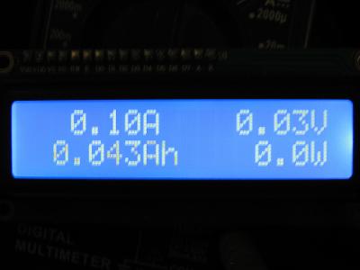

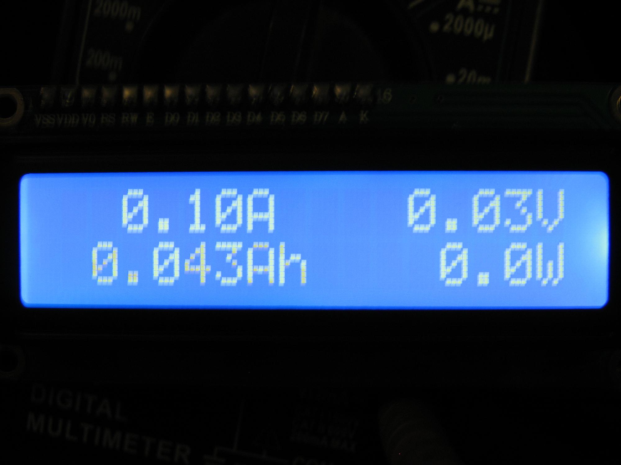

Решил глянуть работу ваттметра сабжевого от внешнего питания. От двух банок работает норм, но при питании от одной и отключении/подключении основной батареи отображается только одна строка с током и напряжением, без статистики, пока полностью не обесточишь. То же самое при подаче минуса на контакт сброса. Это есть норма или что-то тут не так? Ибо думал от одной банки питать постоянно, что б без основного аккума мозги постоянно работали, а экран - нет, обнулять через контакт сброса. Иначе придётся две банки с выключением для сброса или при долгом простое.
Racer 26-122 из Мятого элемента, Shuangye 36v 350W, 42км/ч, Li-Po 48v 12Ah, 6-7Ач на 40км при тапке в пол и с педалями.
crond
       При питании от одной банки нужно исключить стабилизатор напряжения LM2936BM3.3, т.к. как на нём большое падение (минимум 2.5вольт по даташиту) напряжения и на выходе уже не 3.3вольт, а меньше.
       Можно поставить что-то типа LM6206N3 на 3.3v (Low Dropout CMOS, на котором падение напряжения миливольты и ваттметр будет корректно работать до тех пор пока на банке не будет меньше 3.3в.
     Конечно в таком случае схему нужно переделывать и питать только от одной внешней банки, обязательно прервав питание от основного аккумулятора электровелосипеда.

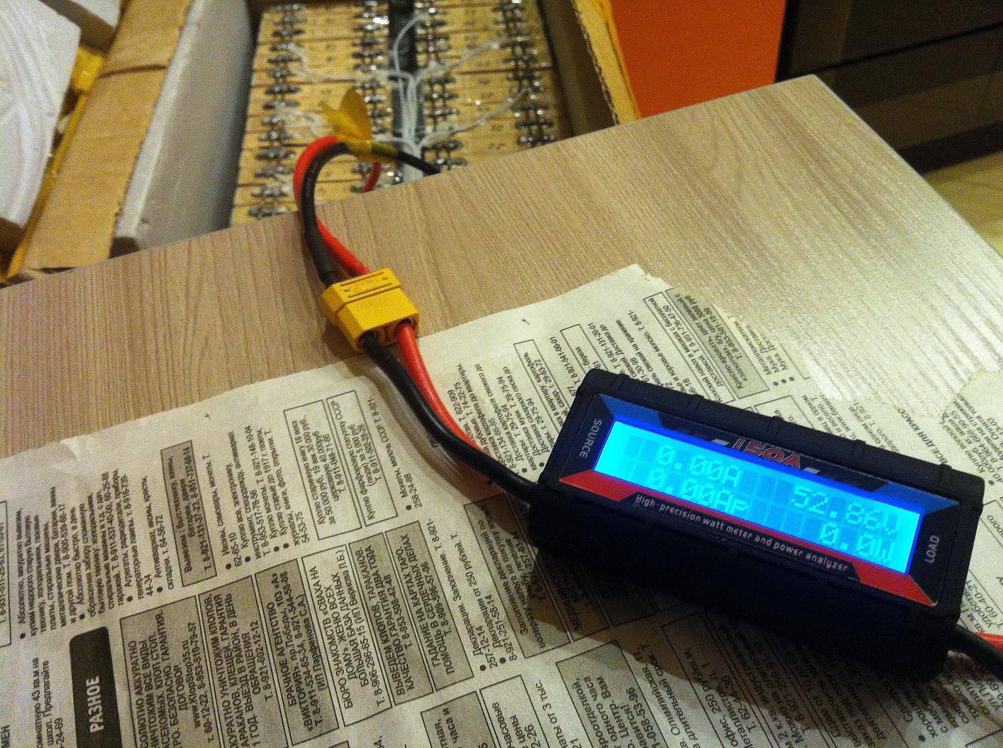

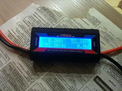

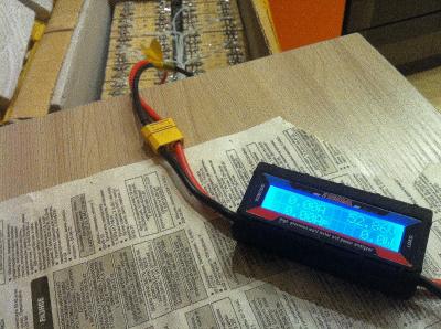

Сегодня подцепил ваттметр к аккумулятору. Все показывает, экранчик работает четко, не мерцает, не блекнет.
Проблем не видно. Может, потому что я включал без нагрузки?
Ваттметр показал напряжение 52,86V, Мультиметр - 52,4V

Эх, забыл вовремя отписаться.
Вобщем, все лето юзал данный ваттметрик (использовал при зарядке аккумулятора) - проблем не было никаких. Экранчик не мигал, не блек, показывал все точно (сравнивал с показаниями бытового мультиметра)
На всякий случай приведу ссылку, где покупал я (если версия с настоящим и поддельным верна): https://ru.aliexpress.com/item/For-G-T-Power-150A-RC-High-Precision-Power-Analyzer-Watt-Meter-W-Backlight-LCD/32586870451.html

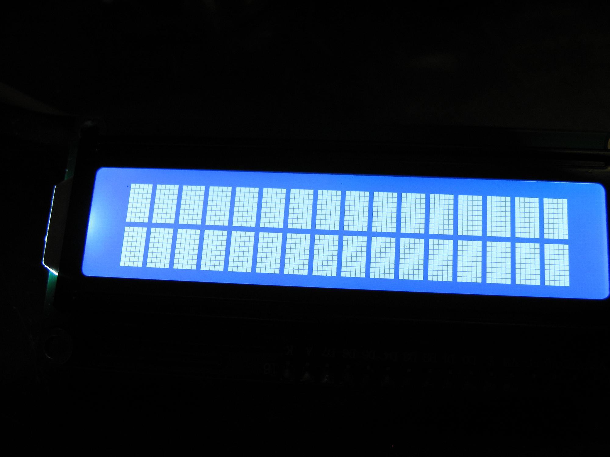

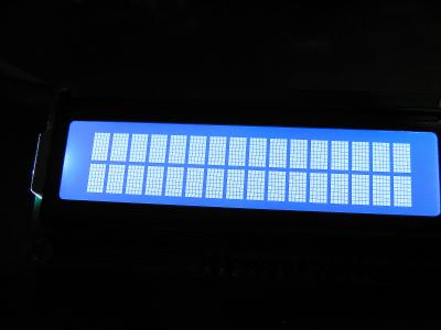

После неправильного подключения дополнительной батарейки ваттметр перестал реагировать на основную батарею, экран слабо светится. При подключении дополнительной напряжением 6,6 Вольт (две лиферные ячейки) ваттметр загружается и что-то показывает:
При напряжении дополнительной батарейки 12 Вольт экран светится своими элементами:
Это можно починить?

отдельное питание это 5 вольт
Если моргает это защита по напряжению в интегральном стабилизаторе срабатывает .Он там во всех на 60 вольт  . мне один штук 15 в ремонт принёс у него батарея 63вольта  блин говорит какие ваттметры гавно горят и всё .  :)
говорю ему  видел написано 60 вольт
Он да и что у меня 63 что дальше .
У меня нет слов :)

проверить диод по питанию. Поставить подстроечник на контрастность, согласно любого даташита на подобный индикатор.
Евгений
spb-e
Судя по картинке с питанием проблемы , нужно цепь разорвать что от высокого напр питает и питать от 5-6В . Фото платы подробное  нужно

Не моргает. Не гаснет. Видно на солнце.
Второй аналогичный ваттметр кушает 12 вольт отдельного питания, при опытах на столе, уже третий год. Максимальное напряжение у меня зафиксировано 57,6 В.
Так, или глубже копать?
spb-e
У моего другая плата  :-( нужна обратная сторона этой мелкой
