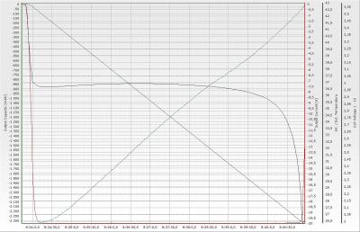

а вот разряд этих элементов током 1С при температуре -25
отдает 90%
по элементам 45Ач тесты есть, как найду , покажу обязательно

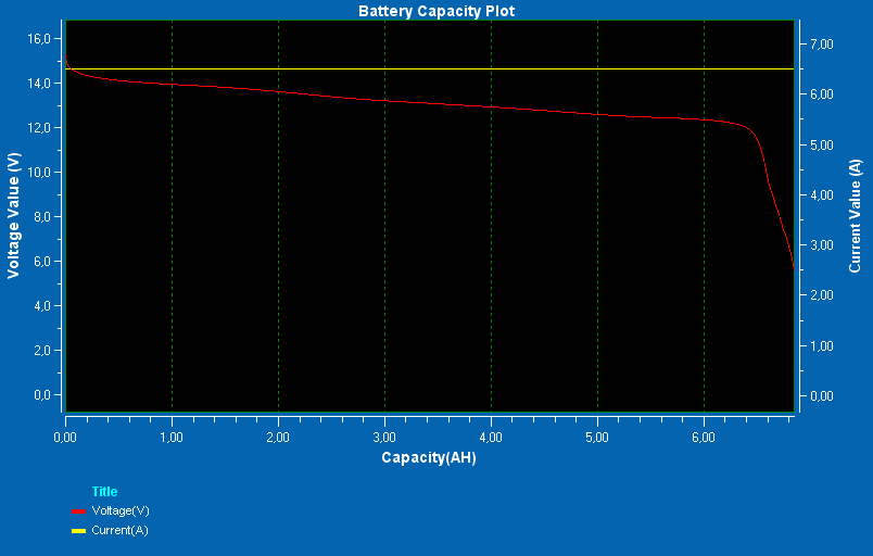

Всем бобра! Однако хорошие титанатные батарейки HuanHui HTC1865 2,4в 1,3Ач, очень понравились, удобно монтировать, неубиваемые, разряжал до нуля и заряжал на -30 и +50 причем без балансира. Испытывалась батарея 6S5P, ток разряда 6,5А (1С)
минус 30:
плюс 50:

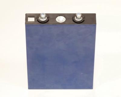

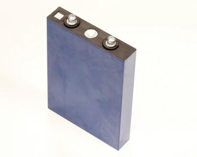

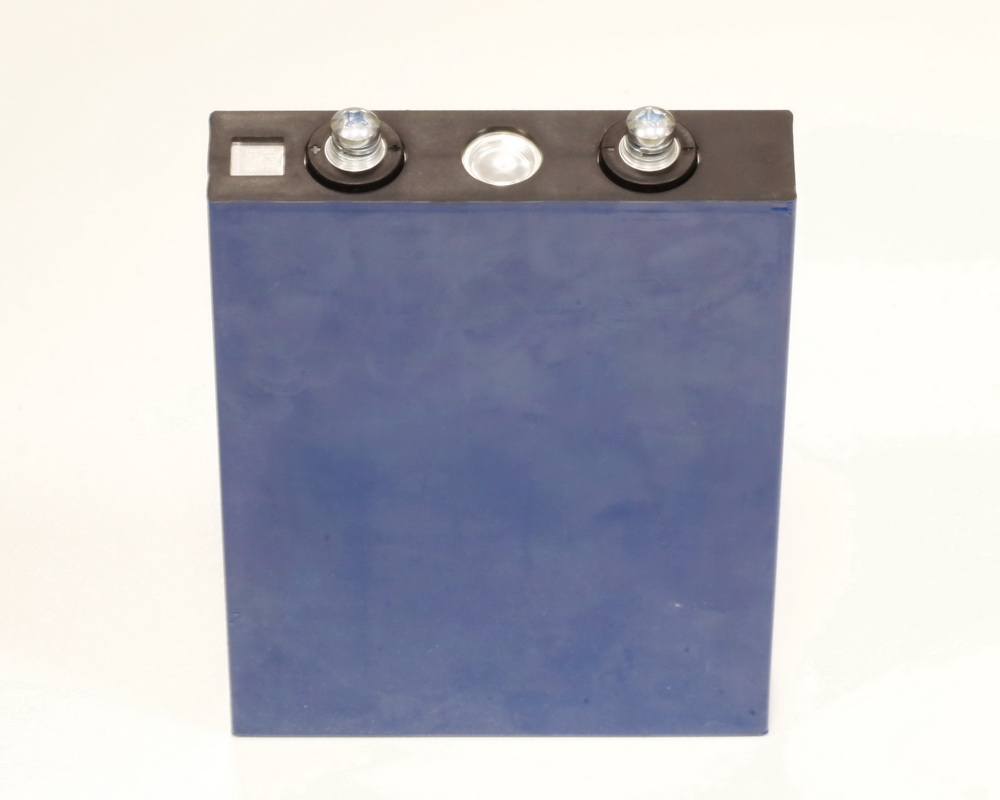

Приехали новые "призматики" 74Ач: https://li-force.ru/catalog/lifepo4_elements/lf-74-74ah-3-2v.html

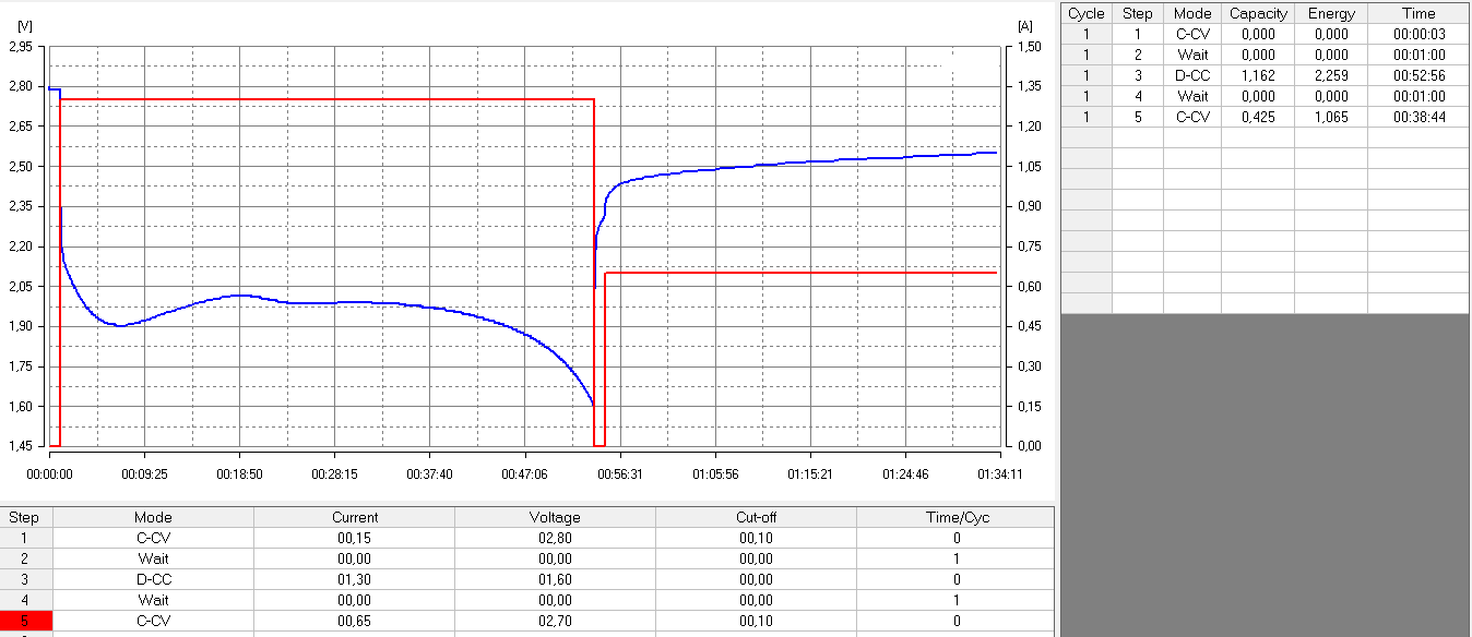

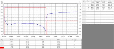

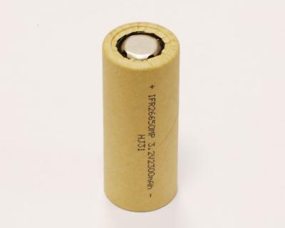

Новое поступление LiFePO4  с высокой токоотдачей:
Размеры: 26,3мм*65,5мм
[b-b]Долговременный ток: 23А (10С)[/b-b]
[b-b]Пиковый ток: 34,5А (15С)[/b-b]
Внутреннее сопротивление: 5-6 мОм
Емкость: 2300mAh
Типоразмер: 26650
Химия: LiFePO4

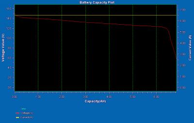

Тест на 20А:
