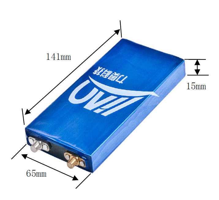

Цитата: FSSTEEL от 13 Май 2016 в 12:54
бмску подбирай такую что бы она поддерживала ток не меньший чем у тебя ток потребления контроллером.
Понял, спасибо! Какую тогда конкретно? Чтобы на 16S и на 30А?
Кстати элементы что ты показываешь не цилиндрические а призматические.
Исправил.

Цитата: kapger от 13 Май 2016 в 12:47Аккумулятор LAF10-1565150 LiFePO4 10Ah (3.2V) 5C (50A) Grade A
такая сборка 16S1P даст 51,2 В на 10Ah (512 Вт*ч) с долговременным током отдачи 30А (3С) и кратковременным током - 50А.

gekanaz
Цитата: kapger от 15 Май 2016 в 14:17
Цитата: Кутас от 15 Май 2016 в 13:49Придёт им пушной зверёк от 30а часто. 10а., будте реалистом.
Т.е, в техническим описании ложь?
это по даташиту параметры
откуда взялась информация про пушного зверька ? кто проверял ? есть статистика ?
завтра сделаю тест на 30А - если температура сильно не поднимется при полном разряде от начала до конца - значит этот ток для этих элементов вполне нормальный.
напомню - что эти элементы являются сливками из партии, за них специально заплачено больше денег, они имеют минимальное внутреннее сопротивление и максимальную емкость.  Я могу привезти точно такие же элементы с большим внутренним, они будут при этом дешевле, но это не в моих правилах.
но спорить с тем, что 10А лучше чем 30А не буду, ресурс конечно отличаться будет
