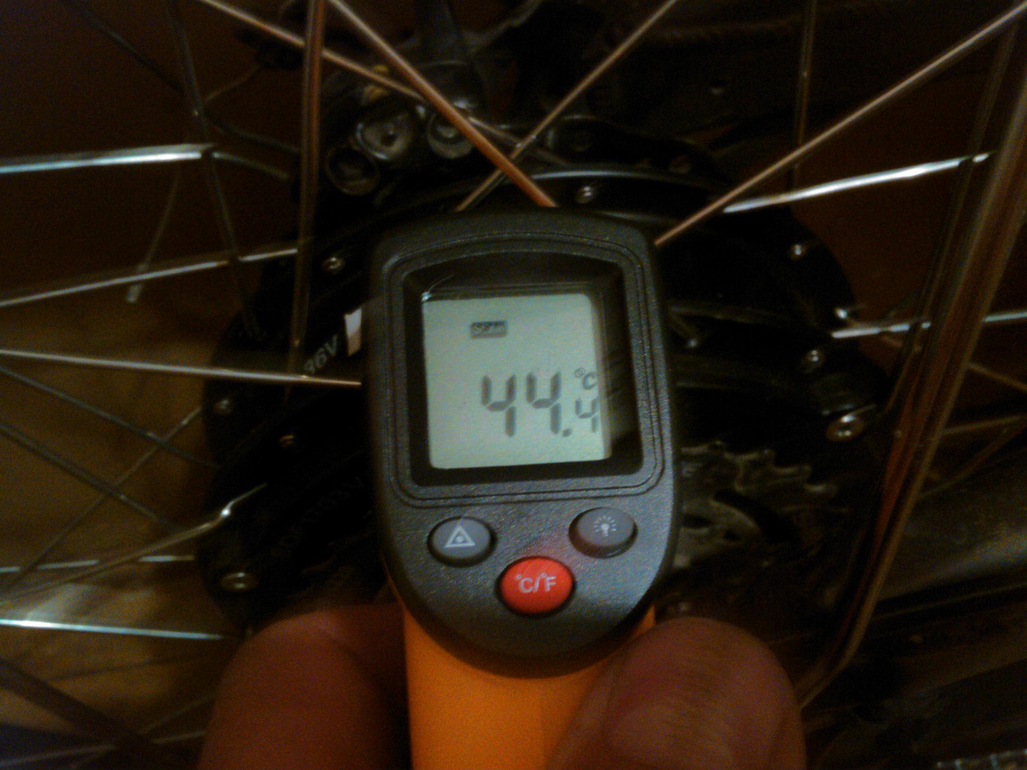

морячок
#1645
...не знаю что писать. Думал, знаю почти всё и готов ко всему. Нет. Пока снимал токово-оборотистые параметры ХХ с обновки она, обновка, нагрелась минут за 10 до 50 градусов на корпусе, боюсь подумать что там внутри на обмотках. Причём, был настолько не готов к этому, что нагрев обнаружил случайно, взявшись за корпус рукой. Я реально в шоке.  O_O Перечитывал ветку, про нагрев Хофы 500Вт 10Т никто не жаловался.
P.S. Проехался на моторе. Периодически мерил температуру на корпусе, 34-36 градусов была. Спустя минут 10-15 после поездки было так:
Всё-таки мотор скорее горячий, чем холодный, даже в сравнении со своим младшим братом на 350Вт. Понимаю теперь смысл фразы менеджера магазина "есть такие же, но с датчиком температуры".
