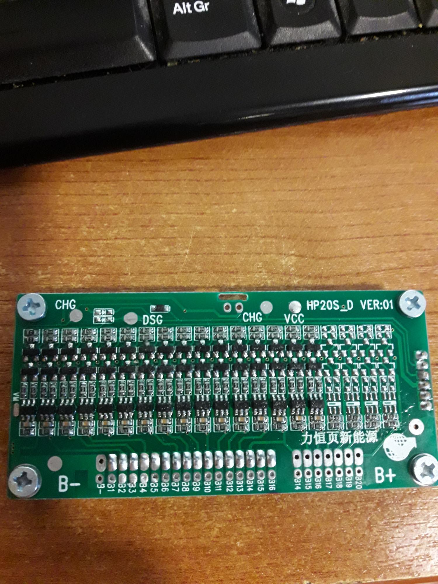

Сломалась BMS. Вел стоял в подсобке под крышей в начале лета пару недель, до этого ездил бодро. На вид плата без повреждений, но сразу после подключения нагрузки напряжение просаживается до 2В, вместо 55В. Вот на этой фотке:
В точке VCC напряжение 2.7 - 3В, а должно быть 12-15В. Никак не могу отследить путь, по которому должно прийти это напряжение. Откуда оно берется? Схемы принципиальной нет :(
По всем банкам идеальные 3.1 с разбросом в 1мВ! Измерял на плате, т.е. шлейф в порядке. Батарея заряжается через эту BMS, не работает разряд только.

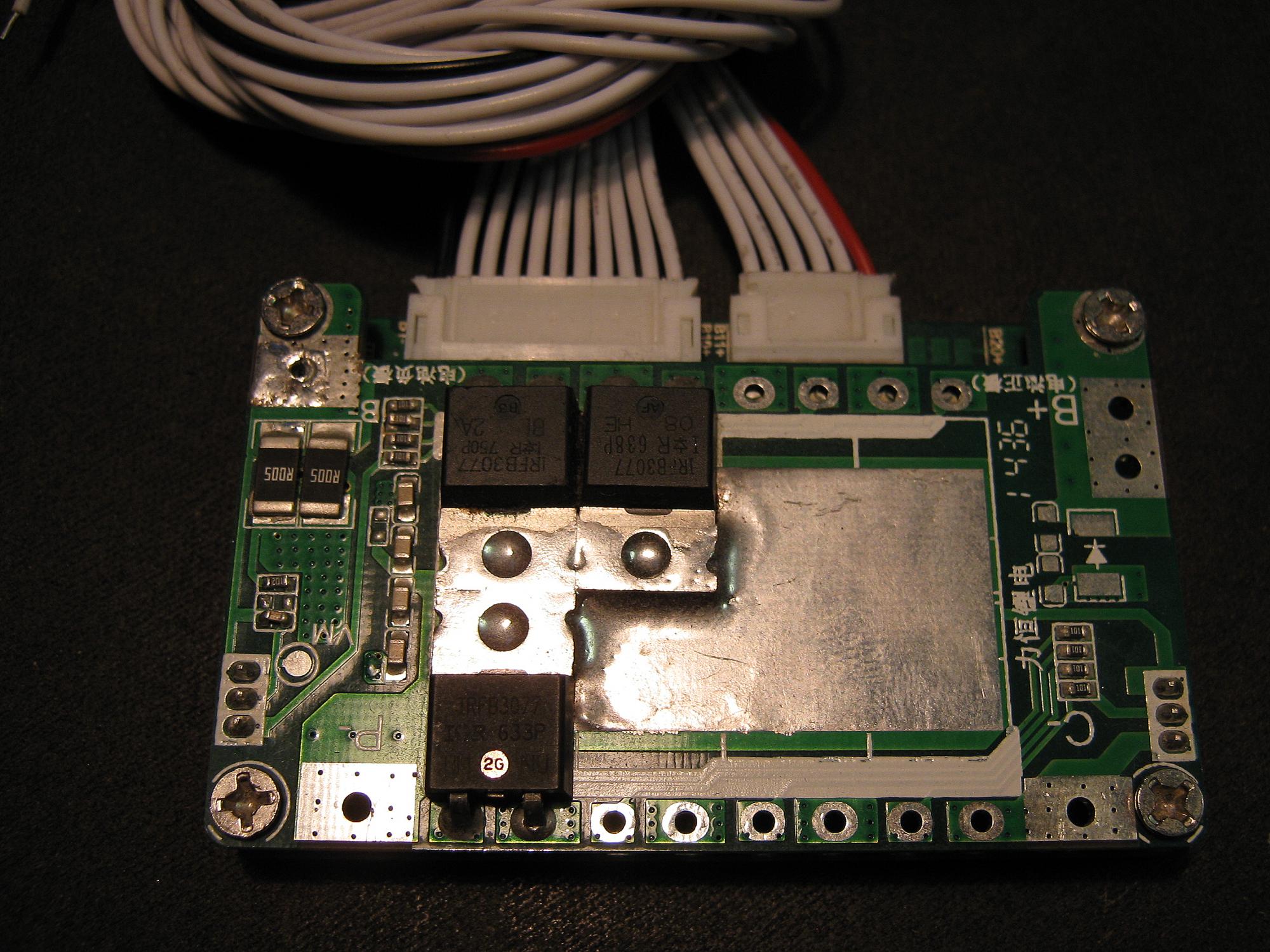

Однако, пришло время подключать БМС. Как?
морячок
gekanaz
Цитата: морячок от 25 Май 2017 в 01:38
:wf: :wf: :wf:
а разве это наша БМС ?
я такую вижу первый раз
хотя принцип примерно одинаковый
