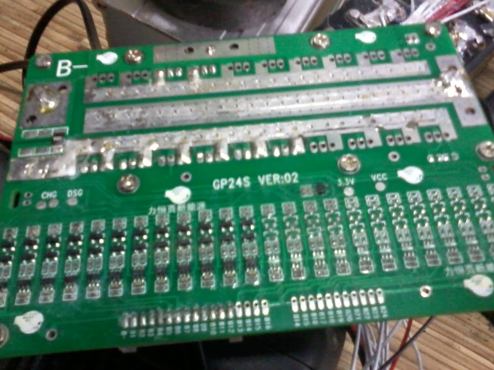

Здравствуйте. Намокла батарея и перестала работать. Подозрения на BMS. LiFePO4 36В/12А*ч. Мотор-колесо Magic-Pie-4.такую или аналог где купить или отремонтировать.
gekanaz
#171
для начала измерьте напряжение на каждой банке
если там все ровно, значит БМС  виновата , если на деталях или на плате видны окислы, можно попробовать почиститть спиртом. если не поможет, замена БМС
Евгений.
окисления нету, дорожки целые .Визуально сгоревшего нету.

gekanaz
Измерьте каждую банку точно , должно получится 3.05   3.15    типа таких цифр
пары банок мерить смысла нету , и поставьте более точный предел по измерениям, чтобы после запятой были цифры
Евгений.

3,37- 3,36- 3,38- 3,36- 3,38- 3,36- 3,35- 3,35- 3,35- 3,37- 3,38- 3,36-вцелом ячейки 40,4.

на первый взгляд  все почти хорошо
если батарея при этом не заряжается от зарядного устройства, и не крутит мотор, значит БМС надо менять

Зарядное показывает полный заряд. Колесо молчит. На выходе батареи 18,9v. Одно смущает ячейка 3,2v =38v а у меня 40,4v.При этом батарея немного разряжена.
Кутас
[user]Евгений.[/user], Меняйте БМС.
