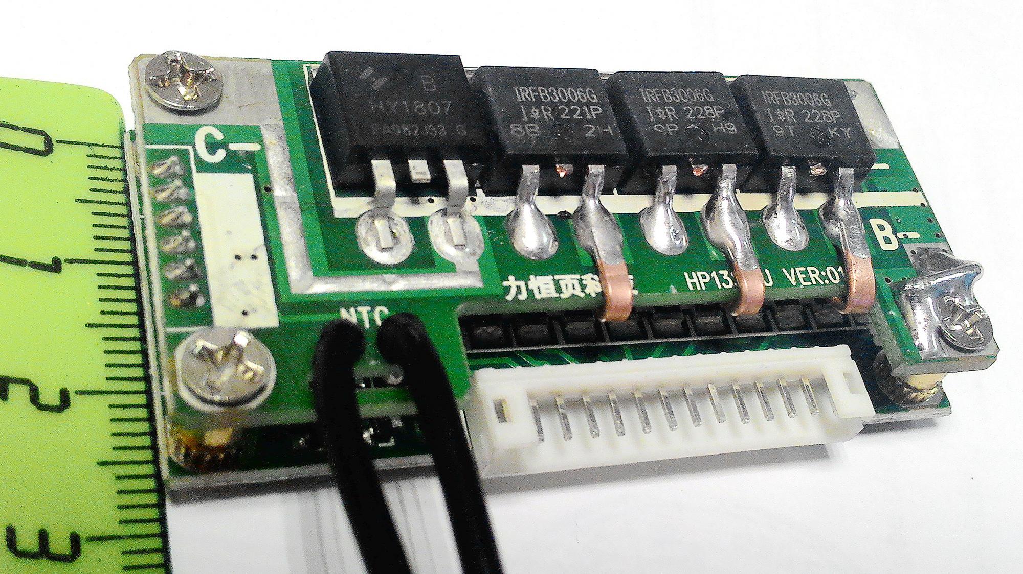

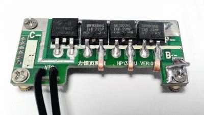

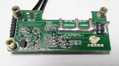

#161
в наших вариантах БМС можно найти мощные модернизированные варианты минимальных размеров
в них мы используем топовые ключи с сопротивлением переходы 1.9мОм и мощное усиление медными шинами , действительно рассчитанными на большие токи.
(Для примера , обычные китайские БМС, которые продают как 50амперные , сечение дорожек составляет не более 1.5-2 квадратных мм, что приводит к чрезмерному нагреву платы, повышению опасности и значительному снижению надежности, не говоря уже о слабых ключах , к тому же при малом сечении шины появляется огромный перекос по нагрузке на группу ключей, что тоже очень не хорошо.) Поэтому при покупке БМС убедитесь, что указанные параметры являются номинальными, а не критическими (не пиковыми)
самый миниатюрный вариант HP13
размер 60мм х 27мм  х 15
на фотографии вариант на ток 40А долговременно , пиково 60-80
БМС существует в 36 вариантах исполнения
2s, 3s, 4s, 5s, 6s, 7s, 8s, 9s, 10s, 11s, 12s, 13s
и может быть для разных химий (LiFePO4, Li-ion (4.2v) ,  Li-ion (4.35v) )
