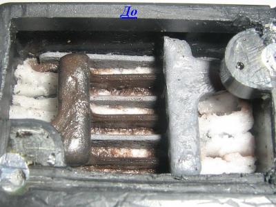

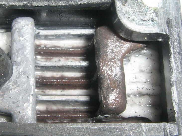

[user]Ecliz[/user], посмотрите, я делал фото внутрянки этих батареек. выводы сделаете сами
https://electrotransport.ru/index.php?topic=13475.msg534702#msg534702
Ecliz
[user]Дмитрий Шерстнев[/user], да, уверен - делал КТЦ после покупки. Про пустоты не скажу - возможно. Подделка врядли возможна - покупал в проверенном месте.
[user]baton45[/user], воду в банки всегда заливаю после полного заряда. Нарушений технологии замечено не было. Видимо таки да пустоты есть.
[user]ivinn[/user], спасибо, посмотрел. Видимо в эти пустоты и попала моя вода, другого варианта не вижу.

Господа, прошу совета. Пытаюсь вернуть к жизни упсовый акк Yuasa REW45-12 (12v9Ah). Два года проработал в упсе на боку, при этом сам упс всегда горячий - градусов 50-60.
Снял с акка крышки, вытащил пробки, посветил фонариком - а там вместо внутренностей аккумулятора матовая пластиковая полупрозрачная пластина, покрытая прозрачным конденсатом сверху. Соответственно, при доливке воды не получится проконтролировать "мокрость" матов. Как поступить? Сколько безболезненно можно влить воды в полностью сухой акк?
Kama j
Это суперкитайня разработка. Чтобы при разбухании пластин они типо не коротили.
С уважением Андрей.
Sever
[user]Skolzyashiy[/user], как показала моя практика (18 шт.), меньше 6 ml не выходило. ИМХО. Так что 4-5 ml можно смело вливать.
