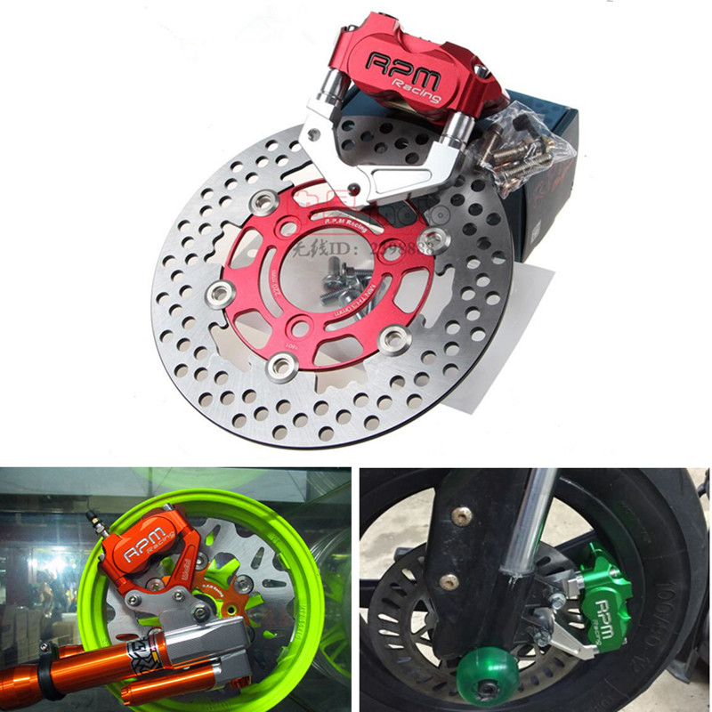

Hemmel
Посоветуйте люди добрые.
Мой вес с байком 130кг. скорости до 80кмч.
Какой дисковый тормоз лучше ставить на зад: вело гидравлику или скутерную гидравлику?
Фото скутерного неплавающего суппорта который мог бы себе позволить. Цена более менее
Vladouris
[user]Hemmel[/user], какая рама, какие колеса (втулки)?
На вашей картинке типичные китайские тормоза.
drossel
[user]Hemmel[/user], На зад пойдет вело тормоз зачем лишний вес возить. У меня BB7 нормально тормозят 18" мото колесо.
Jeca

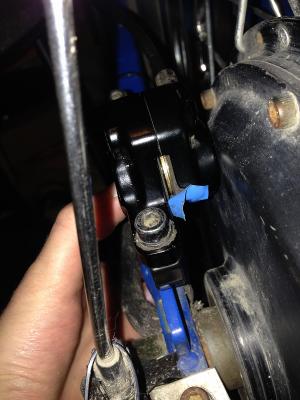

lomanosov
Народ подскажите на гранъ какие вело тормоза подойдут или там переходник нужен какой, а то мои тормоза не подходят слишком жирные в мотор упирается.  Если можно ссылочку на тормоз.
Jeca
[user]lomanosov[/user], диск отводить пробывали?
lomanosov
