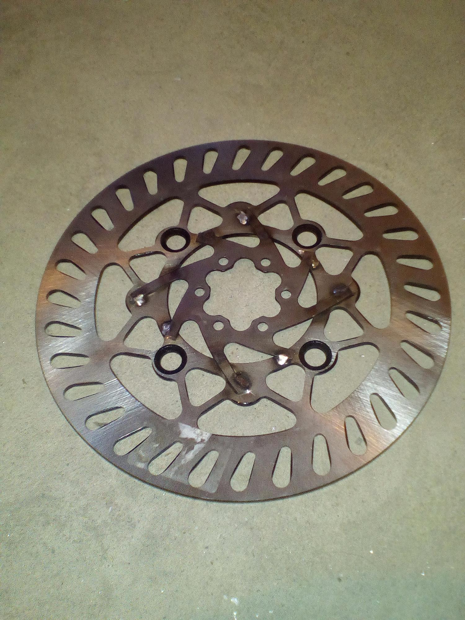

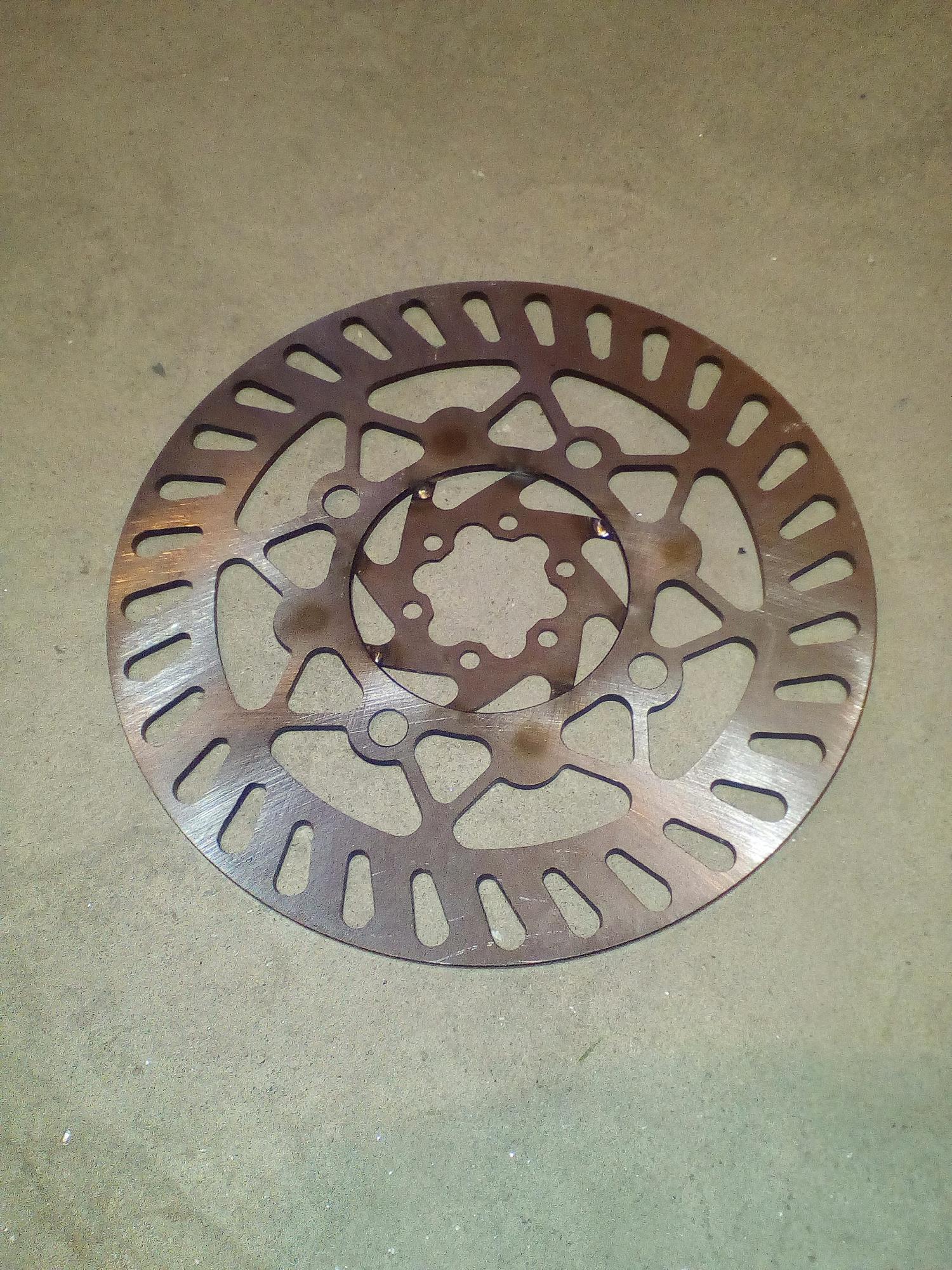

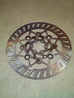

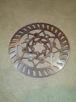

Пытаюсь влепить тормоза от питбайка. Вопрос выдержат ли ножки от вело тормоза нагрузку?
Сварка аргоном в 12 точках.
Lion
Я бы так не делал. Если не ошибаюсь, мото диски имеют толщину порядка 4мм, а вело двух. Плюс ослабление из за сварки. А что мешает воткнуть целиком диск от вела?

[user]drossel[/user], вы на конфиг из вашей подписи такой тормоз ставить собираетесь?

[user]Север[/user], не ровнятйе других по себе. Ответит человек на какой конфиг ставит, все станет понятно. Если это байк весом 50-60кг и вес райдера 110кг, тогда вполне оправдано.
Вот я и не равняю. Только не других по себе, а себя по некоторым. По тем, кто ерундой страдает.
Причем какой бы конфиг ни был, ерунда получится в любом случае. Потому что если он по местным понятиям "слабый", вся эта возня ни к чему, а ее будет много. А если он мощный, составной ротор, сваренный в нескольких точках, будет попросту опасен. Вам ли с Вашими понятиями о планочках крутизны электровелосипедов этого не понимать. Казалось бы...

Вот и мне сдается что простой ротор на 180 будет ничем не хуже, только лучше, т. к. цельный. Плюс никакого гимора по адаптации соттв. тормозной машинки.

Конфиг: миникрошка 2, рама Версия, батка липо 60 Вольт 23 Ач, мото обода, вилка Rock Shox Domain, мощность 2,7 кВт(в планах увеличить) тормоза зад BB7 на 180 ротор нет вопросов, перед Diore гидравлика на 180 ротор тормозит более менее, но хотелось бы получше и не по цене самолета, вес байка точно не знаю примерно 45 я 75 кг.

Сваршик под рукой и бесплатный, а переходник заказывать за деньги, еще его придумать и начертить нужно.
dengor2
[user]drossel[/user], мне кажется лучше заказать переходник за деньги, чем лечить здоровье за бОльшие деньги.

По Вашему байку: Во первых 26" переднее колесо замените на 24" вело, или такое же как заднее (17" мото, верно?). Роторы замените на 203мм. Этого будет достаточно чтобы тормоза стали гораздо лучше.
