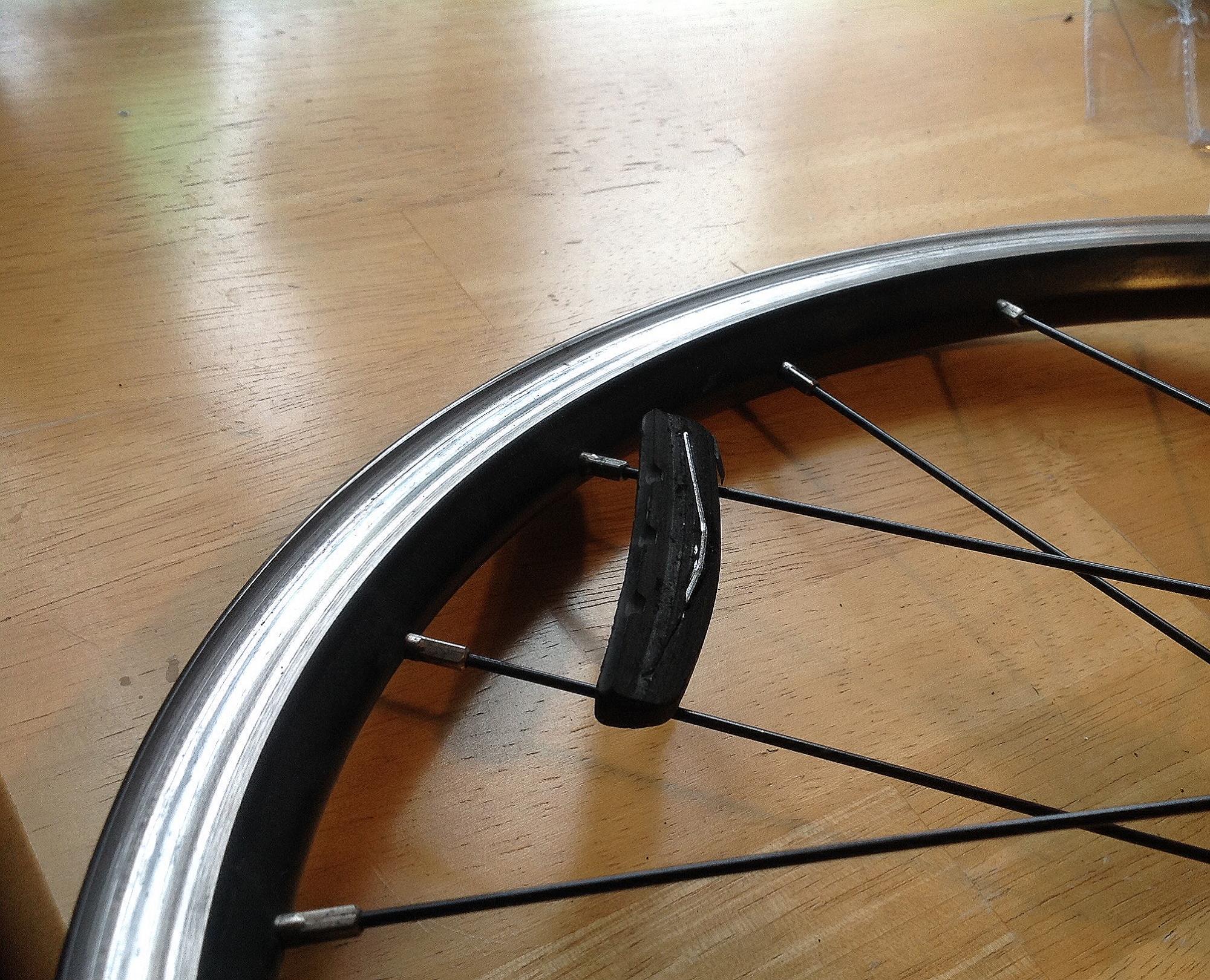

Сынуля у меня ездок :ireful: проворонил вибрейки:
Обод на свалку, а новый с 20 дырками ещё проблемно найти :-(
