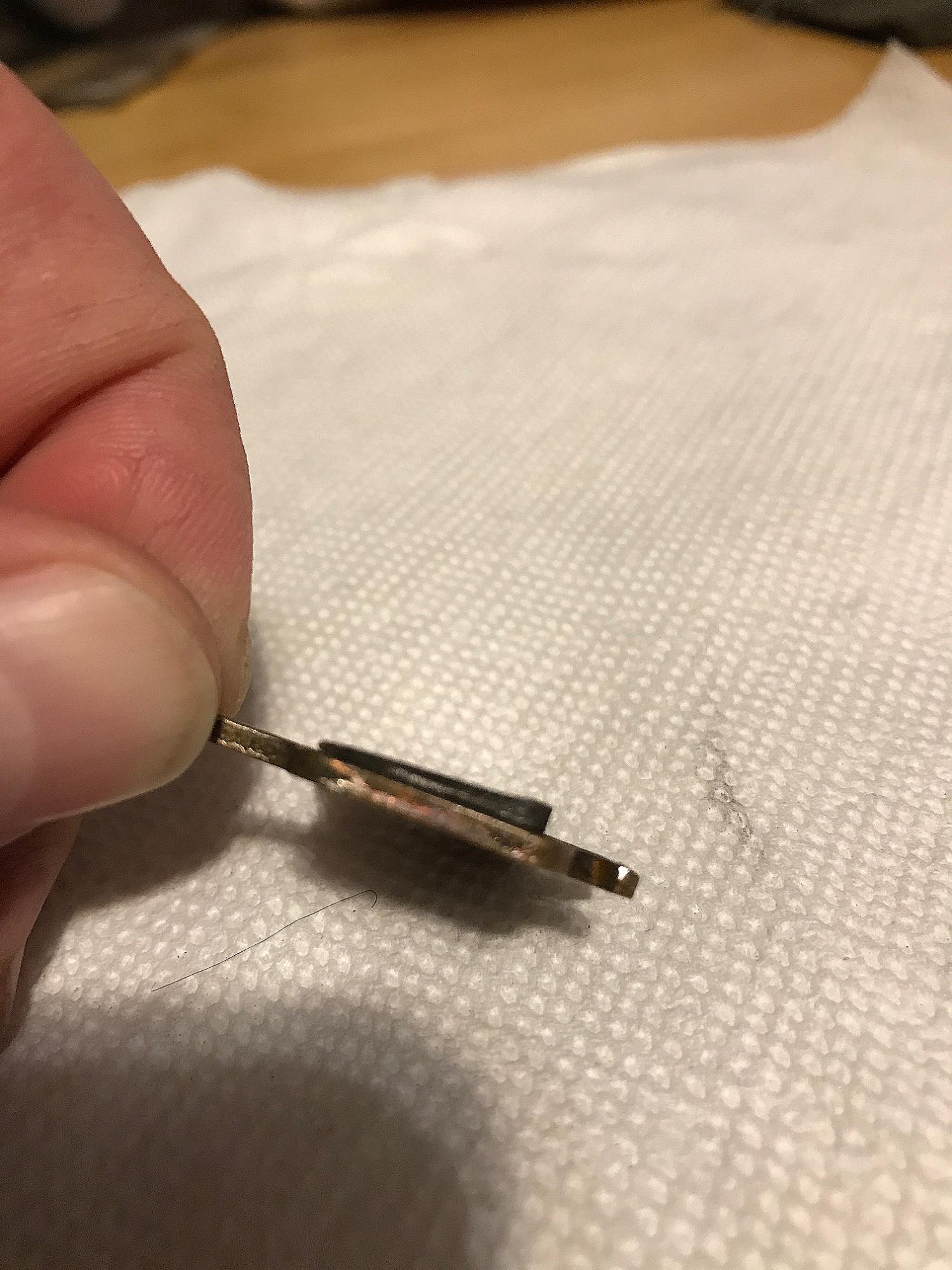

Какая то ерунда происходит с моими вв7 :-(
Всего 1200 км и одна колодка вот в таком неприглядном состоянии:
Это подвижная, а другая, неподвижная, ещё нормальная. Колодки фирменные, пришли вместе с тормозами. Регулировать их тоже замучился! То шоркают, то не тормозят, кое как нашёл нечто среднее с тормозами в конце хода тормозной ручки. Как регулировать знаю, у сына на веле эти же тормоза, только серебряного цвета( у меня чёрные) прошли около 5 тыс. до замены. И настроились легко, а с этими просто беда :~-(
Может правда гидравлику поставить?  :bw:
Какие из не сильно дорогих самые беспроблемные? Посоветуйте пожалуйста...
rzaviy
Скорее всего проблема ротора или втулки.
На втулке может быть биение.

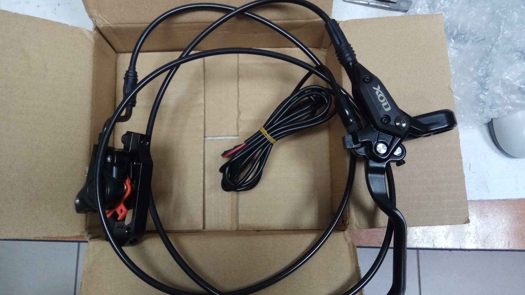

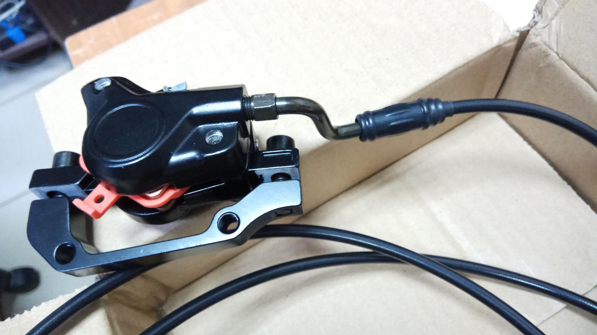

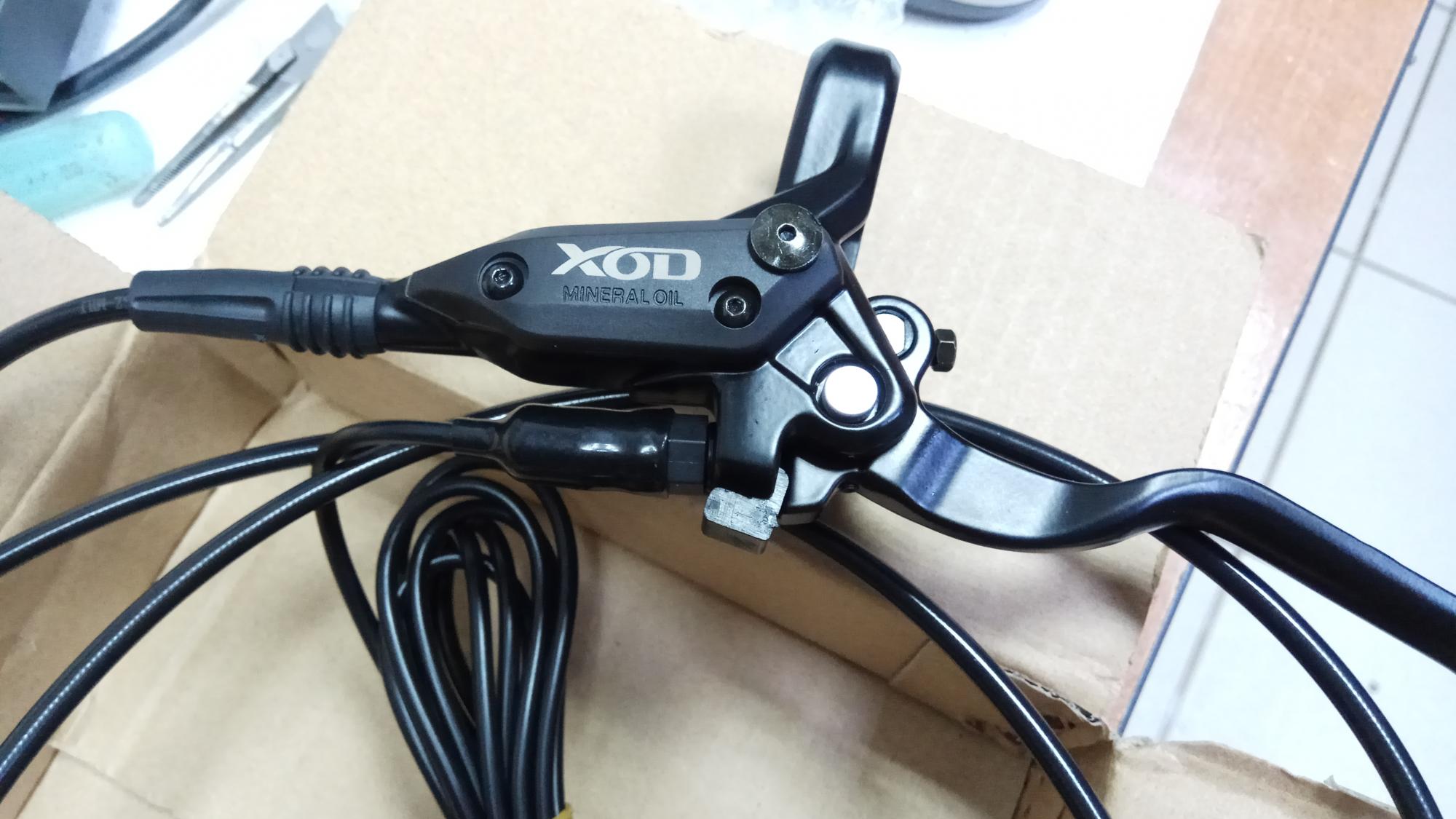

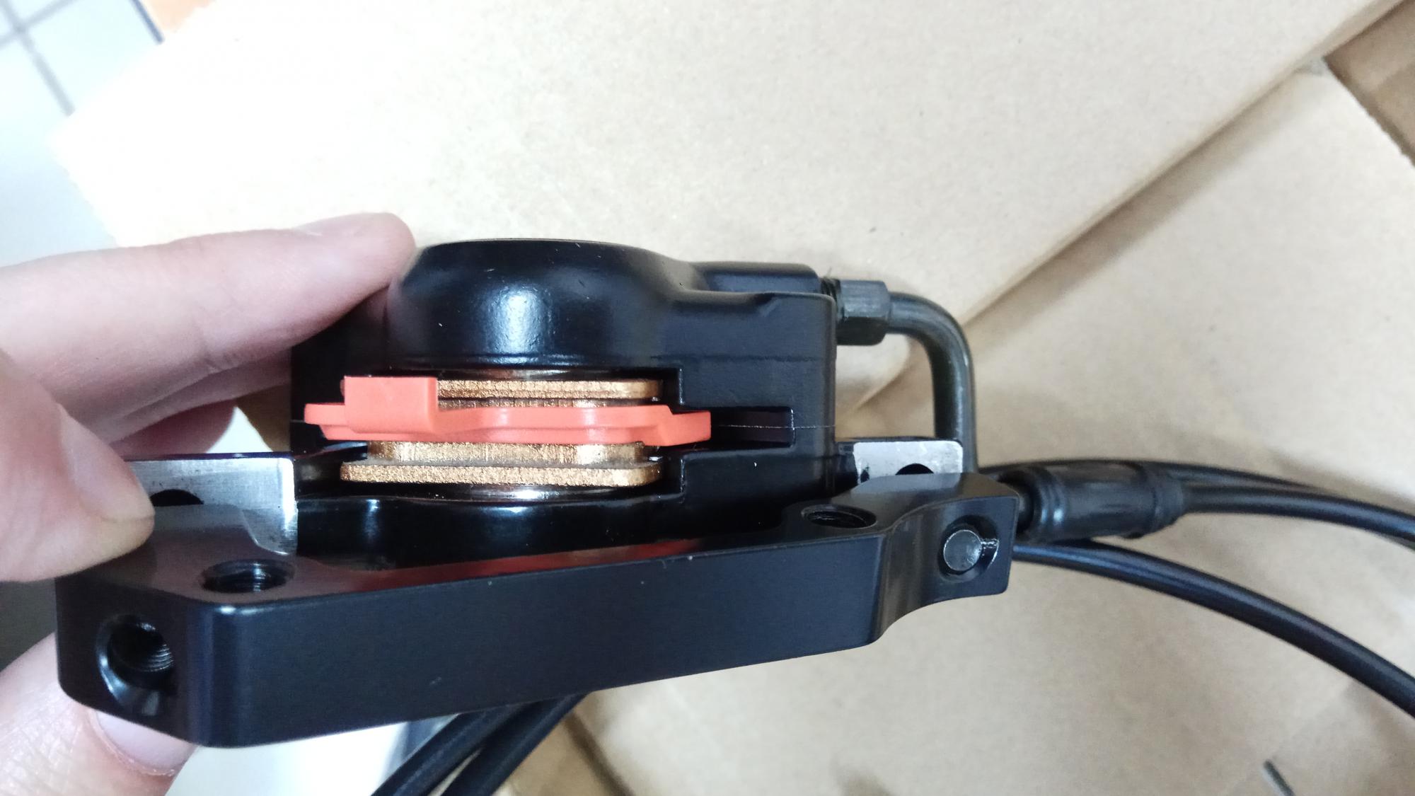

Сегодня пришли тормоза для моего электровела, гидравлика с датчиком, герконом. Пришли с Али за рекордные 8 дней, такого пока не было у меня за все 5 лет заказов))
На вид обычная гидравлика но с другой ручкой в которой встроен геркон и магнит. Сегодня вечером попробую поставить и испытать.

Вобщем заказал не тот тормоз, хотел взять задний тормоз, и впринцепе заказал и прислали задний, но у китайцев задний тормоз ставится на левую ручку, а передний на правую, а мне как раз надо на правую.
