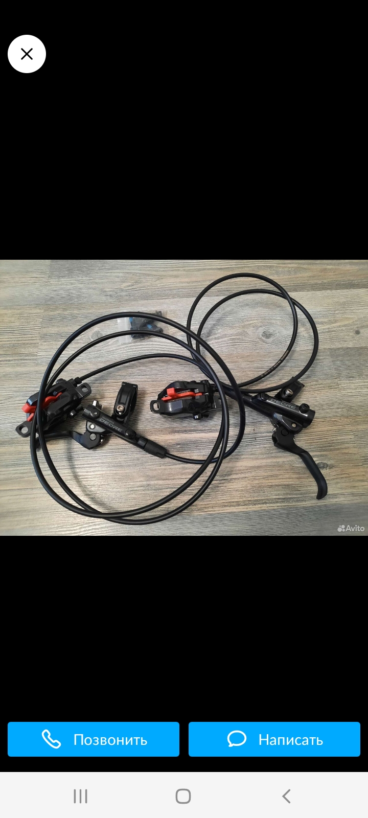

Олег Седой
Нашёл тут на Авито нулевые тормоза Шимано deor 6100 за 10900 рублей.
Договорились на завтра, сказал, что беру сутки на раздумье 🤔.
Знакомый веломастер-профессионал сказал, что тормоза хорошие, но ручка тормоза слабовата и песка очень не любят, а тут у нас за Волгой везде один песок, сцуко.

denon480
Цитата: Олег Седой от 05 Март 2023 в 18:45беру сутки на раздумье
Тут и думать нечего надо брать
Цитата: Олег Седой от 05 Март 2023 в 18:45и песка очень не любят
Ну не песка а мелкой грязи песок там не пролезет, и этим страдают все шимано вплоть до самых топовых, как ни странно это единственный "недостаток", в кавычках потому что за 4 года ничего не случилось с моими, катаю круглый год ))
Есть решение lobster shimano это кастомный пылевлагозащитный картридж, с ним тормоз будет работать веками.
