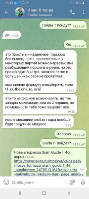

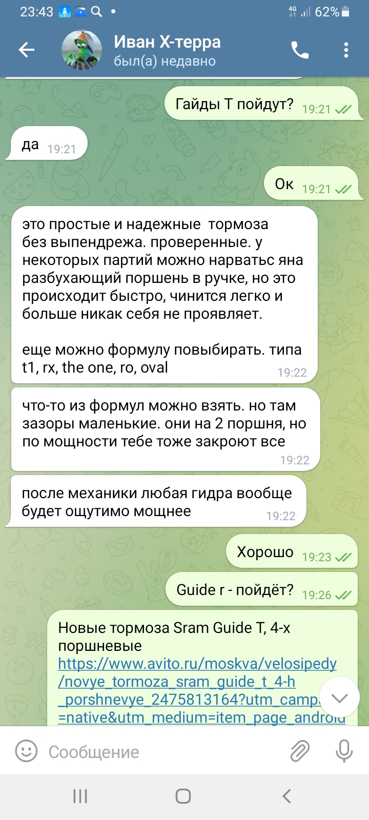

Что-то меня тоже переформатировал наш веломастер насчёт выбора тормозов.
Теперь я тоже склоняюсь к сраму guide 4-х поршневым.
Вот часть нашей переписки:

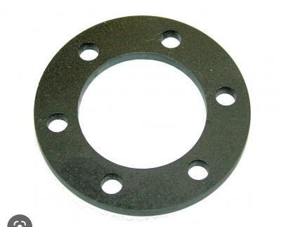

Есть специальные проставки под тормозной диск, у меня они пластиковые с двумя полуторокиловатными моторами в комплекте шли. Бывают металлические:
https://www.voltbikes.ru/shop/electrovelosiped/parts-electroflo/spare-parts-for-the-bikes-mechanics/spacer-under-the-rotor-brake-disc-bike-3mm/
Олег Седой
Об этом как-то раньше и не думал 🤔.
Век живи, век учись!
