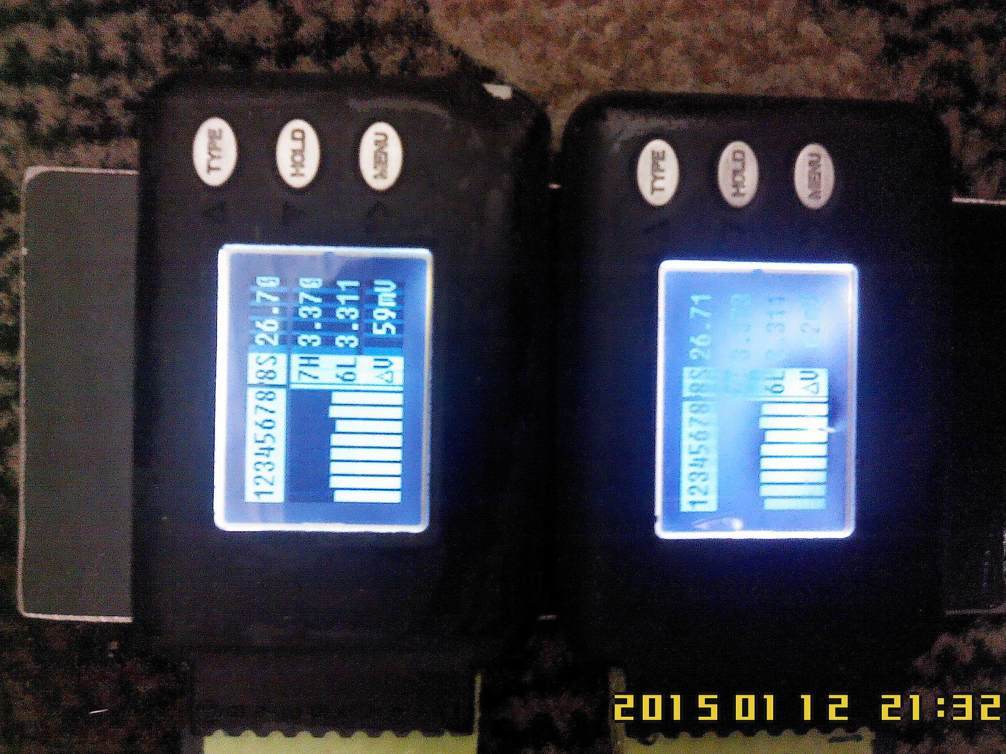

Заметил что приборчик показывает всегда повышенное напряжение на ячейке № 3 проверяю мультиметром третью ячейку - напряжение точно вровень с остальными.. если подключить этот приборчик к другой батареи - та же самая картина, яцейка № 3 выше всех..
В общем вопрос, его как-нибудь откалибровать можно, или придется мирится с этой ложью?

Как можно откалибровать  данный девайс,  по сравнению с тестером завышает показания на 0.17 вольт
inetchik
Прочитать мануал, последнюю 13ю страницу, и откалибровать. Мануалы в сети есть.
Главное чтоб тестер, с коим сравнение приводится, не врал.

Этот мануал к этому  девайсу?  На обычных целлогах я знаю что можно настроить, тут я такого не нашел. Если не сложно киньте ссылку  на мануал
