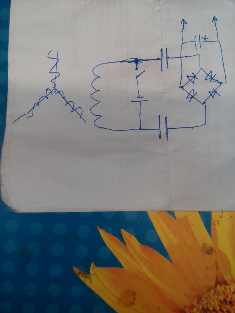

Нарисовать ничего не могу, пишу с телефона. Можно просто включить один диод параллельно обмотке возбуждения. Работать будет так же, как и нарисованные схемы с мостиками.

на второй схеме я вижу 1 диод + кондер параллельно ОВ, а на первой просто 1 диод.
по ходу вот оно.
TOM
[user]Mex[/user], четыре диода из пяти можно убрать.

сколько конфигураций не подбирал - везде вижу противоречия.
sans360
 Все эти схемы похожи на проект вечного двигателя. Напрашивается вывод, что с этого роя не выйдет " не чего". Питать ротор нужно отдельным аккумулятором или dc/dc преобразователем, можно с регулируемым выходом.

Вчера появился ещё один гена.Провёл испытания на натуре.подключался и мост и диод и кондер .Не работает потом подключил гену с  возбуждением раскрутил до максимума и отключил ОВ.Гена прибавил ещё несколько  оборотов,на слух раза в два.затем концы ОВ  пробовал закорачивать , подключать к диоду ,мосту,кондеру с мостом эффект слышен только еле еле.Измерял напругу с ОВ 25 вольт у меня получалось.Нагружал на лампу габаритную не загоралось.Вот надо было ещё напругу с лампочкой померить.потом пробовал плавно понижать обороты , при всех вариантах обороты вначале снижаются немного и резкий клин с перегоранием защитной проволочки.Мой вывод пока такой , на якоре не столько много наводиться чтоб с эти можно было что то сделать.обмотка ОВ наверно  слишком далеко от статорной.На китайском варианте ротор был по другому сделан.

хм... а что если подключить к ОВ понижающий трансформатор, а от него через диодный мост обратно на ОВ ?
или регулируемый преобразователь AC-DC , кто что думает ??

Техническая безграмотность зашкаливает! Коллеги, вечные двигатели в другом розделе другого сайта.

Всем товарищам ищущим халяву: задумайтесь откуда теоретически в якоре появится энергия? Правильно, от статора через магнитное поле передастся. Как в чем? Правильно - в асинхроннике! С соответствующим малым пусковым моментом и плинтусным КПД. Вобщем: итс вронг вей!
