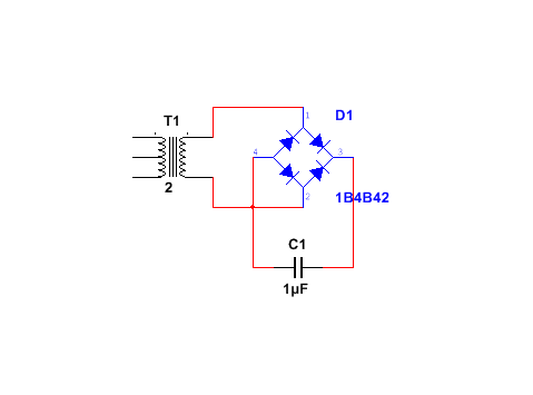

Было так.Вот про конденсатор не помню был или нет.
sans360
Эта схема не имеет смысла. Конденсатор должен быть в диагонале моста. И мост подключен не верно.
TOM
[user]sans360[/user], такое включение будет сильно намагничивать магнитопровод. В течении одного полупериода энергия будет запасаться в магнитопроводе и емкости, в течении второго полупериода - питать  обмотку. Такой себе полузамкнутый ротор. Насколько хорошо это будет работать я не знаю., надо пробовать.

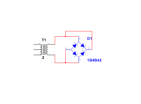

из последнего поста вывел у себя в голове , может и ошибочную но свою картину.

[user]Mex[/user], эта схема в данном случае бесполезна. Получается обычный выпрямитель, от которого ничего не запитано.

Том, вы любитель говорить загадками, скажите что не то , вы же увидели потенциал у идеи? по моим наблюдениям что то есть в этой схеме , справа помоему встречка , и чтото делается, или мост стоит не правильно ?
TOM

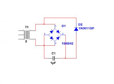

Если хочется попробовать, то эту схему
или эту
По принципу работы они не отличаются
Зачем диоды с выводами 1-3 и 4-2, ведь они закорочены. А обмотка закорочена на один полупериод через два других диода.

та схема не правильна, я ее в опровержение ставил, вот еще вариант , на большее моя извилина не способна.
