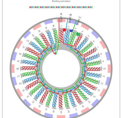

maximus
Народ, а для чайника в 2-х словах, подскажите?  при равных условиях ток-напряжение, на примере автогенератора 36-зубов статора:
- ротор на ферритовых магнитах, меняем на неодим, что изменится? Обороты упадут, момент вырастет?
- ротор на неодимах, понижаем количество витков в статоре в двое, увеличивая сечение в двое,- что произойдет? вырастут обороты или момент?
- при смене стандартной намотки статора (через 3 зуба), на каждый зуб, и последовательном подключении АВСАВСАВС....- имеем максимальный момент, минимальные обороты?
- при смене стандартной намотки статора (через 3 зуба), на каждый зуб, и последовательном подключении АВСАВСАВС...., на ротор нужно клеить в 3 раза большее количество магнитов, уменьшая их ширину?
- если увеличивать количество магнитов на роторе, то полярность нужно чередовать или группировать по несколько подряд одной полярности?
Mex
#2117
при смене магнитов обороты упадут , момент повысится.
при перемотке на более толстую проволоку и уменьшив витки возрастут обороты.
мотать нужно так как говорит калькулятор.
в нем же вы увидите эффективность той или другой конфигурации.
если магниты у вас слишком узкие, то для набора их в один полюс нужно не чередовать а параллелить, откройте еще раз калькулятор и посмотрите как оно должно быть.
если приглядеться , можно увидеть что ширина 1 магнита соответствует середине первого зуба и середине третьего, это на примере 36n12p.
YTW200
Добавлю. Если мотать 36 пазов на каждый зуб, то магнитов клеить не в трое , а в ДВОЕ больше и полюсность чередовать. Тобишь должно быть 12 пар полюсов. Момент сильно повысится, обороты понизятся

RD3ZL
#2122
Наверное через зуб , а не на каждый ? 36 пазов 24 полюса вроде через зуб мотается ABCABCABC... Или я ошибаюсь ?
PS. Один датчик Холла будет находиться не в пазу как два других , а в сердечнике ?
YTW200
#2123
Ошибаешься. Первый зуб обмотка А второй зуб обмотка В третий зуб обмотка С и т.д. по кругу. Холлы при этом будут все в соседних пазах. (Если соединение звезда)
вот так
