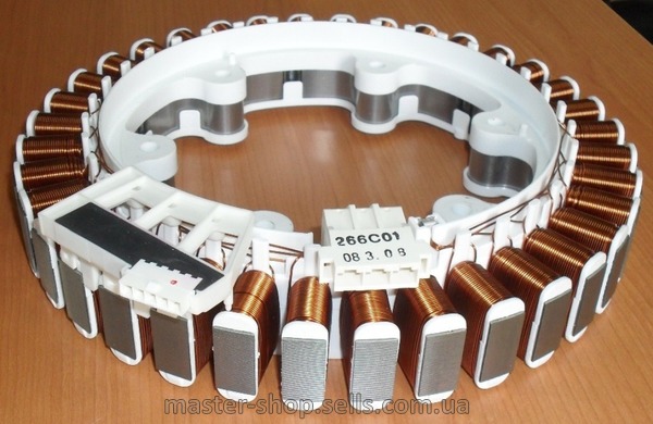

Немного не в тему, но если на форуме уже было, ткните ссылкой..
лазил в поисках гены по прасторам интернета, и набрёл на такую штуку http://www.rtkmail.ru/catalogs/5271/show,  мотор от прямоприводной стиралки LG O_O  мне одному кажется что это почти мотор колесо? Статор на 36зубов, перемотать под наши нужды, неодимы вместо обычных магнитов...
Диаметр сего чуда в районе 26см ,  диск можно так подобрать что магниты прям на обод приклеить :-D

чую не заточен этот статор на нагрев, с виду пластмассовый.
а так то можно заморочиться, да возни много, корпус ему еще замутить нужно, я бы не взялся.
maximus
ИМХО- по идее в колесе не сильно то и жарко, а если хорошо залакировать, то и с корпусом можно не заморачиваться. А вообще нужно по аналогии мотор-колеса сделать и всё
maximus
В этом статоре даже датчики хола установлены :ку:

   Попадался  материал, но под рукой сейчас нет, выводы такие: железо заточено под ферритовые магниты при использование неодима получается чепуха, не удаётся получить  приемлемую мощность.

Здесь на форуме из такой штуки чел делал мотор колесо. перематывал, неодимы клеил и прочии ухищрения были. Поехало это равносильно 500 ваттному мотор колесу китайскому. Выжать больше не удалось

там ширина пакета железа около сантиметра. Этого мало. если оплавить всю пластмассу, склеить три - четыре таких статора, придумать соответствующий ротор, тогда да, будет вещь.
Однако, цена уже только по себестоимости будет такая, что проще пару хороших моторов из  генераторов сделать

Так в том то и дело это статор Статор стиральной машины LG ЛЖ 4417FA1994G, цена на новый 40-50$
А вот статор от LG код 4417EA1002F
Я думаю разница видна невооруженным гразом, особенно если смотреть на стык пластика
YTW200
Ты думаешь, а я в руках держал. Нет разницы. Ширина пакета одинакова Внутри она кажется разной но это просто пластиком скрыто. по наруже смотри, какую ширину башмаков видишь, такая и есть ширина пакета

Я видео выше кидал, где его америкос в руках вертит, визуально гдето 30мм железа есть. если учесть что БУ ротор стоит 20$ то купить 2 тоже не дорого, другое дело скока меди туда нужно и магнитов не мало....
Ну да ладно, а то я и так не по теме ;-)   Это я с оглядкой на мотор-колесо для авто, на будущее..
Нашел я эту тему там движок не дошел до перемотки и замены на неодим, к тому же  статор от LG код 4417EA1002F, где железа в 2 раза меньше!
https://electrotransport.ru/index.php?topic=17036.0#topmsg

   Индукция феррита на уровне 0.3-0.4 Тл, поэтому требованию к железу не большие, соответственно и цена его поменьше, при работе такого железа с неодимом могут быть проблемы.
