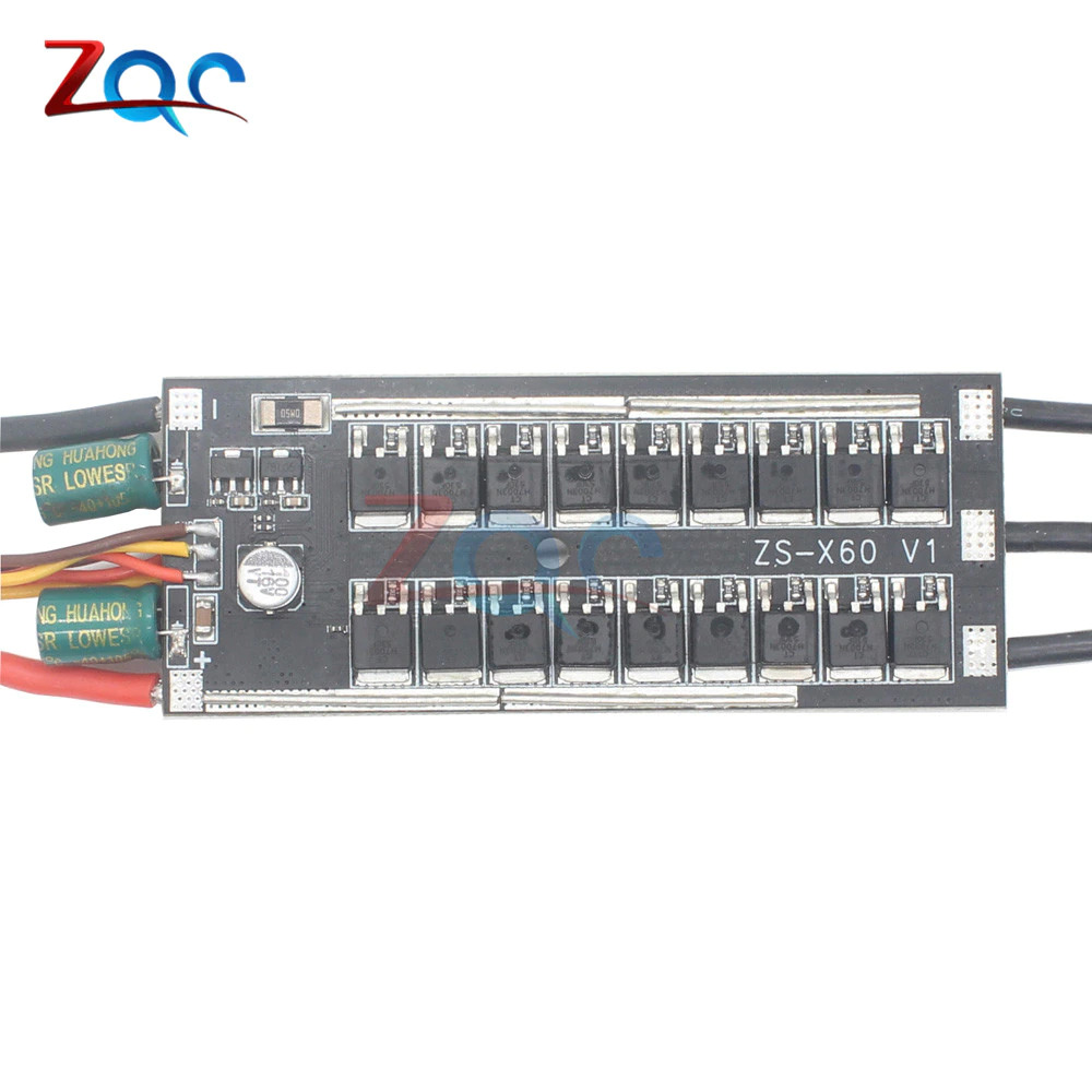

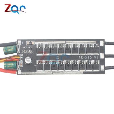

akson
извините что влезаю-DC6-24V 1000W BLDC 3-Phase Brushless Motor Driver Hallless DC Motor Drive Board Speed Controller Module with Potentiometer-
--интересует ваше мнение.нужен для питания переделанного генера с ваз 2110-
YTW200
Цитата: akson от 28 Фев. 2023 в 10:42интересует ваше мнение.нужен для питания переделанного генера с ваз 2110-
Зависит от того, что выхотите получить на выходе. Вращаться однозначно будет от этого контроллера
А как переделан? Магниты или только выводы обмоток?

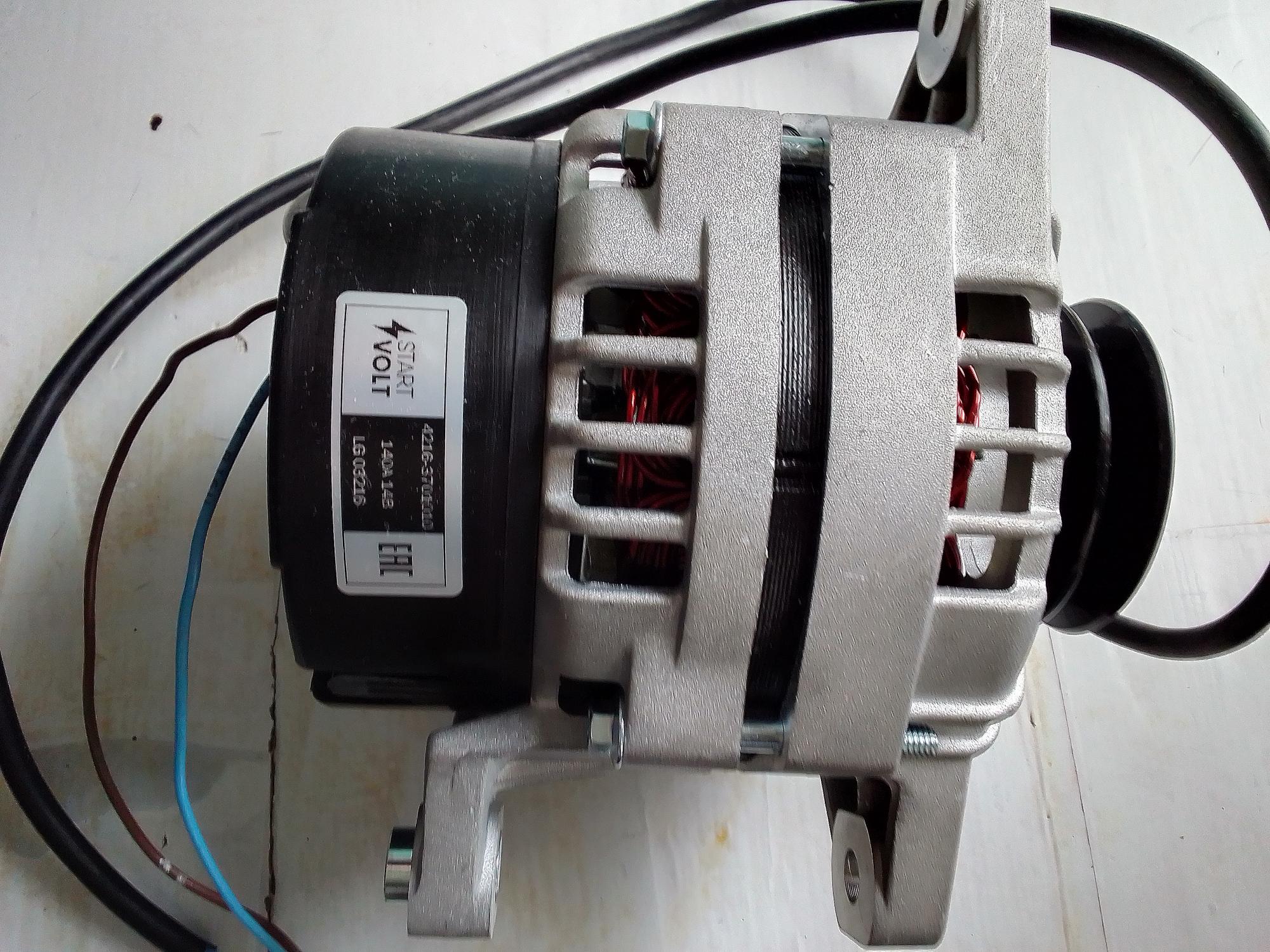

Всем доброго времени суток. Тему читаю, но пока только полторы сотни страниц осилил.
Тут многабукаф предистории
Имею самодельную табуретку для покатушек (сваренную из труб Д16Т и парочки алюминиевых велосипедных рам и немного говна с палками), аккумулятор 48В 160Ач (24S4P LTO Yinlong 66160), китайский безсенсорный контроллер с Али 36-72В на якобы 3000 Вт (5 * IRF3710 в плечах). Все бы хорошо, но китайский mid-drive двигатель сдох прямо посреди поездки, он перегрелся и магнитам настал полярный лис (по крайней мере я именно этим объясняю тот факт что обмотки живые и заменив магниты на роторе он снова тянет и катается отлично). Собственно поэтому захотелось мне заменить сей PMSM на что-то без магнитов.
Из темы (первых 150 страниц по крайней мере) я понял, что автомобильный генератор можно заставить работать как двигатель на родной обмотке возбуждения и не только на холостых оборотах, но еще и чтобы он тянул. Минусы это низкий КПД из-за большого магнитного рассеяния ротора из-за того, что он в виде клешней сделан. А также из-за посредственного толстого железа, которым набран статор.
В общем, достался мне на работе новый генератор, который несколько лет пролежал на складе и стал невостребованным ибо резервная дизельнвя электростанция Caterpillar, которой в ЗИП покупался этот генератор, заменили на газотурбинную станцию отечественного производства.
Удивила конструкция ротора и толщина пластин статора.
Фото
Я насчитал 32 пластины на 1см, т.е. ~0.3мм толщина железа, на какую частоту без чрезмерного нагрева я могу рассчитывать с таким статором?
И у ротора отсутствует коллекторный узел, вместо него внутри расположена обмотка закрепленная на задней крышке генератора, а сам ротор сделан полым:
Фото аналогичного генератора только на меньший ток, найденные в сети
Подойдет ли подобный генератор под переделку в двигатель? Нужно снять около 750-1000 Вт.

aviator79
Цитата: exmachina от 21 Март 2024 в 16:14Подойдет ли подобный генератор под переделку в двигатель? Нужно снять около 750-1000 Вт.
Гораздо лучше будет продать этот генератор и на вырученные деньги купить готовый мотор.

aviator79
Цитата: exmachina от 21 Март 2024 в 21:19Без магнитов. С обмоткой возбуждения.
Непонятно, зачем покупать мотор без магнитов и с обмоткой возбуждения?
Цитата: exmachina от 21 Март 2024 в 21:19цель не найти двигатель, а переделать генератор.
А чего его переделывать? Нужно просто подать напряжение на возбуждение и подключить бездатчиковый синусный контроллер. Можно и датчики поставить.
