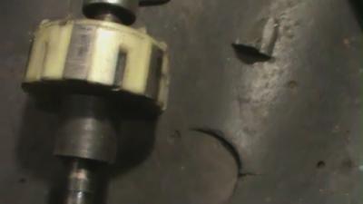

Щас времени нет,на днях обязательно поэкспериментирую с маленьким BLDC моторчиком,
типа винчестерного. Там точно ничего не сгорит.

А что по поводу замены катушки ротора на постоянный магнит ?

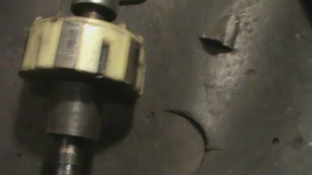

з.ы.
Ну и кто там говорил,что вращаться не будет?  B-)
Обороты и крутящий момент зависят от питающего напряжения.
Момент не плохой.  При торможении ток потребления растет.
Все как положено.
Цитата: главный колбасист от 01 Сен. 2022 в 13:09
Момент не плохой.
Может и нагрузочную кривую можно суметь построить/посмотреть? B-) "А мужики-то не знают" (с), контроллеры зачем-то лепят...
главный колбасист
Я же и говорю,есть недостатки. Запуск тяжёлый,в диапазоне от 3 до 5 вольт питания,подрыгается,подрыгается и завращается. Меньше или больше уже нет.
Есть поле для усовершенствования. Зато транзисторы холодные.

Здравствуйте здешние жители.Прочел всю тему имею вопрос-если на роторе когтям придать прямоугольную форму как повлияет этот факт на работу будущего мотора?

Тоже думал об этом.
Если подать трёхфазный ток в обмотку статора,
на якоре наводится мизерная мощность.Даже лампочку
не зажжёшь. О чём это говорит?

Юмор оценил. :-) Не,лампочка ,типа от фонарика, нормальная.
А действительно,почему клыки именно такие,а не прямые или косые в одну сторону,
как на многих коллекторных двигателях. Возможно чтобы противоэдс меньше наводилось
на катушку якоря от тока статора.

почему когти имеют именно такую форму уже обсуждалось .
Где - не помню .
Но точно помню что обсуждалось .

Да здесь и обсуждалось. Только это мало что даёт практического, поскольку такая форма завязана и на другие элементы конструкции, того же статора. Если уж переделывать, то оставлять только корпус.
