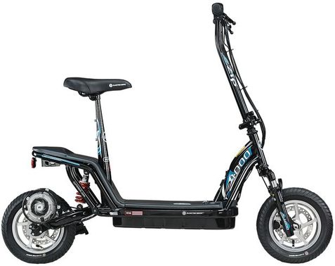

Проект E-Black One (электросамокат-минискутер).
Электросамокат Black One Р600 по внешнему виду можно назвать российским аналогом известного электросамоката E-Zip 1000 (основное отличие - у Black One установлено МК, а у E-Zip - внешний электромотор).
сравнительные фото электросамокатов
От стокового аппарата остался только "корпус" (была произведена замена батареи, МК и контроллера):
Установленная батарея имеет ёмкость 629Втч, но поскольку аккумуляторный отсек очень большой (~ на 30% больше, чем в электросамокатах типа EVO), поэтому возможно размещение в данном отсеке батареи емкостью до 1300втч (что позволит проехать на этом аппарате при данных настройках почти [b-b]70[/b-b]км).
  • Контроллер Infineon 12fet (4110).
  • Cycle Analyst.
  • Быстросъемное сиденье и передняя корзинка.
  • Тормоза: передний -> электронно/механический (V-Brake), задний -> только электронный (рекуперация).
Кнопки и переключатели на руле ...
... зажигание, 3х-позиционный переключатель скоростей, кнопка активации круиз-контроля, кнопка включения звукового сигнала, вкл./выкл. заднего фонаря.
Вес электросамоката: ~24кг / ~26,5кг (с сиденьем).
Максимальная скорость: ~ 42км/ч (при максимальном напряжении батери 71в).
Дальность пробега: ~ 30км (при средней скорости 30км/ч).
Указаны данные при настройках контроллера: Iбат=22А, Iфазн=45А.
При изменении настроек возможно увеличение/уменьшение максимальной скорости при одновременном уменьшении/увеличении пробега.
Немного фото и видео:

Судя по видео весьма скоростной агрегат - валит ОГО!
Как с тормозами у него ?
Pavel__
Я все свои аппараты стараюсь делать максимально скоростными (насколько это позволяет установленное МК). :exactly:
На скоростях до 45км/ч существующих тормозов пока достаточно - данный вариант (с одним механическим тормозом спереди) уже успешно опробован на нескольких предыдущих моих аппаратах.
При торможении основное снижение скорости (с максимальной до 5-10км/ч) происходит рекуперацией (она специально выведена на отдельную правую ручку), далее (до полной остановки) можно дотормозить передним механическим тормозом (на левой ручке) - его колодки так отрегулированы, что срабатывают позднее.
Конечно дисковые тормоза более предсказуемые (особенно в сырую погоду), но и хорошие вибрейки на скоростях до 50км/ч довольно неплохо справляются.
В реальности, чаще всего достаточно притормозить только рекуперацией, а механический тормоз используется гораздо реже.
Такой режим торможения позволяет вернуть в батарею довольно много заряда (2-5%).

fw42
А штатное МК на нем что из себя представляет?
И как там дела обстоят с аммортизацией?
С виду, весьма занятный самокатец. Уже подумываю ближе к новому году приобрести такой под скромную модификацию.
Pavel__
Цитата: fw42 от 06 Нояб. 2013 в 00:04А штатное МК на нем что из себя представляет?
И как там дела обстоят с аммортизацией? ...
Штатное 12" МК типа такого (судя по тяге и нагреву его мощность ~ 250вт, но на самом МК написано 180вт).
Сейчас оно стоит на одном из моих электросамокатов, периодически катаемся на нем вдвоем с ребенком (при 60в скорость ~ 35км/ч, в непродолжительную горку везет нас довольно быстро 20-25км/ч).
С учетом мягкого сиденья, аммортизация довольно комфортная для поездок по городу и по несложному бездорожью.

Ну что я могу сказать как новый владелец :-) Это мой первый самокат и до этого я катался только на самокатах Павла :-)))
Те свинец не тестил и цепь не слушал :-)
Самокат зачетный!!! весь двор в Беляево сбежался смотреть... Накатал по дворам километров 15 при газе в пол (3 скорость) и получил максимальный результат при моем весе в 85 кг ~ 37кмч. (Примерно при 67V)
При разгоне в колесо вкачивал максимум 1.8kW что дает недеццкий адреналин на таком мелком девайсе.
НО! Уж простите меня владельцы свинца, мне мало. Вот думаю как бы малой кровью переделать с 17s на 21s (добавив 2 котлеты, заменив зарядку и БМС) Но бюджет такой замены выходит тяжелый.
А разница с 30/60A как раз и получится, только колесо греться будет меньше...
85V*26A = 2.2kW (21s)
67V*32A = 2.2kW (17s)
Проще купить еще 1 донор (такой же) и переделать его с 0.
Паша, сколько он поедет при 21s с моим весом?
Можно ли форсировать инфинеон например до 30/60A?
И кстати как лучше хранить батарею? Там у зарядки 3 положения (50%|90%|100%). Я зарядил до среднего. Вроде на em3ev написано что при этом батарея живет дольше всего...
Поправь пож. в первом посте - инфинеон не 6 а 12 фет теперь :-)
И еще в конце когда завозил самокат в подъезд из него выпала гаечка :-) Место пока не идентифицировал.
Pavel__
Цитата: TSprinter от 09 Нояб. 2013 в 21:16... при моем весе в 85 кг ~ 37кмч. (Примерно при 67V)
... сколько он поедет при 21s с моим весом?
И кстати как лучше хранить батарею? Там у зарядки 3 положения (50%|90%|100%). Я зарядил до среднего. ...
При 21s максимальная скорость с твоим весом будет ~ 45км/ч.
При 17s выставить в 12fet инфинеоне 30/60А можно без проблем, но скорости это точно не прибавит (если только совсем немного и в затяжной подъем), а при 21s выставлять больше 25/50А я бы не рекомендовал.
Если ездить почти каждый день, то можно заряжать в положении переключателя 100%, если не часто (4-6 раз в месяц), то можно в положении переключателя 90%, а если оставить батарею на хранение до весны, то лучше зарядить ее в положении переключателя 50%.

[user]Pavel__[/user], А МК как встало на этот самокат, я имею в виду придется переделывать заднюю вилку?
odo 4066 км.
Pavel__
Конечно ничего переделывать не нужно - там же изначально стояло аналогичное МК (только с барабанным тормозом).
