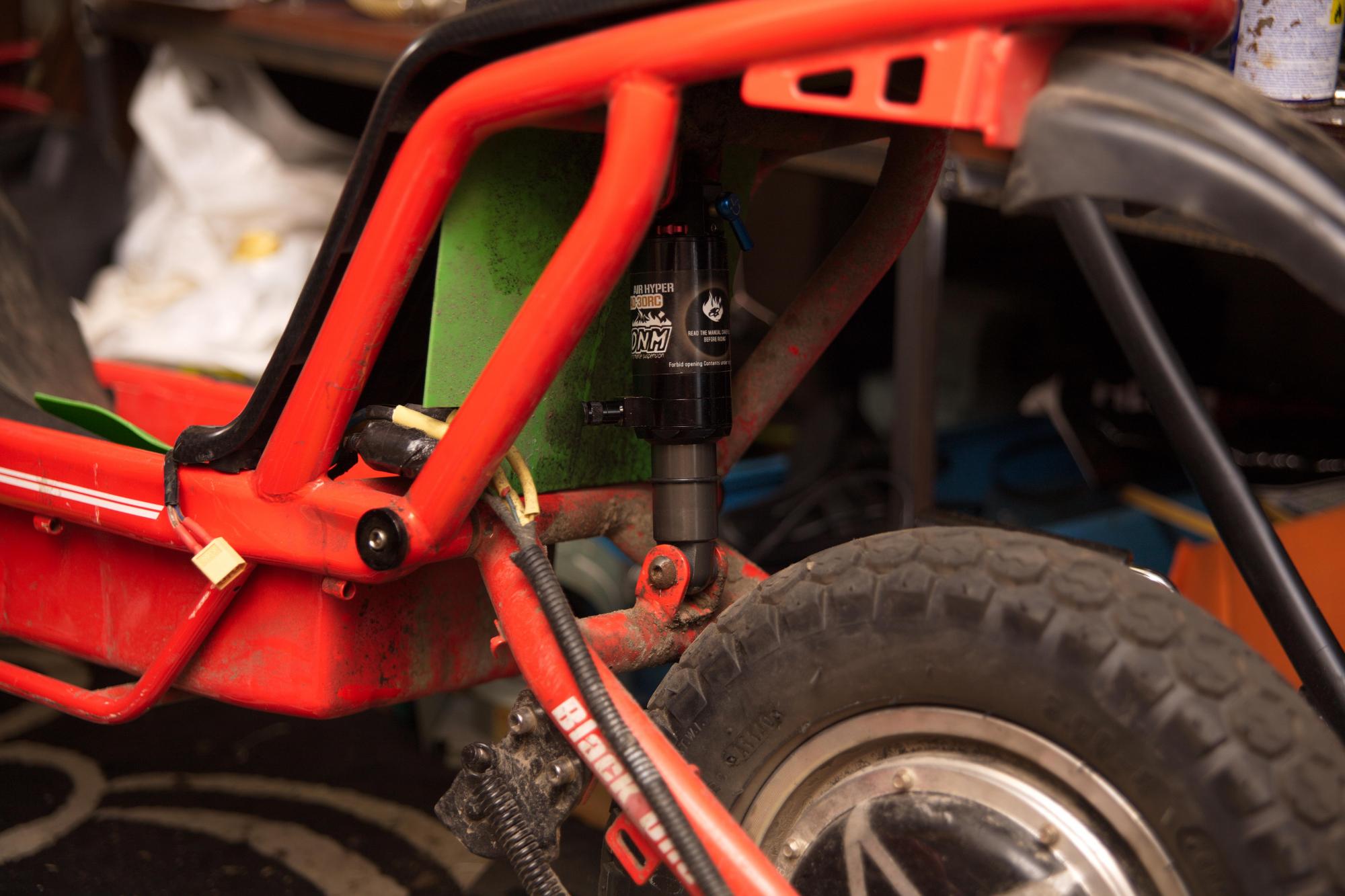

Я тут как то несколько дней назад вживлял правильный амортизатор на блекван. Кто там говорил про тонкие трубы?? Ага щаз.
Я рино варил 2мм электродом и то дырки умудрялся делать, а тут взял 2мм, чую маловато, взял 2.5 и не то что бы дырки, я не торопясь делал мощные швы. Ощущение что там цельные прутья. )))

Отдаю свою батку https://electrotransport.ru/index.php?topic=30619.new#new
Буду ставить нечто другое. Возможно с расширением отсека...
Ну и вот новая фотка с новым 2-х камерным аммортом. Встал как родной :-)
Кулибин
Ну ты уже покатался на моём и понял что такое амортизатор а не говнопружинка. )))
Вот пока не прокатишься даже не понимаешь что это вообще такое.
