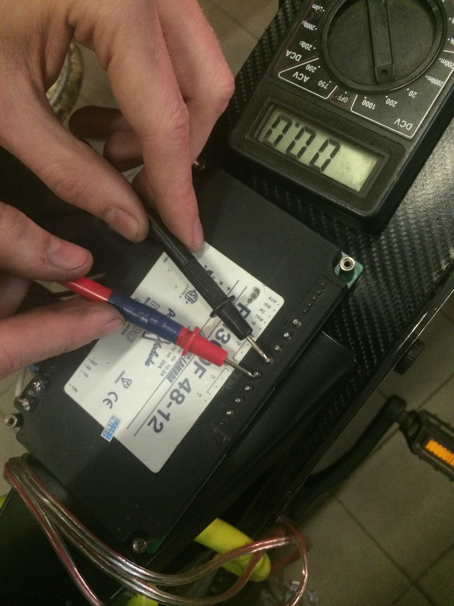

Мне досталась модель отличающаяся от фото распайки.
Подключил питание, на выходе ноль.
Что-то надо ещё распаивать или ехать менять на другую?

Мне прислали точно такую же, сегодня попытался подключить, на выходе так же 0, подскажите правильное подключение?

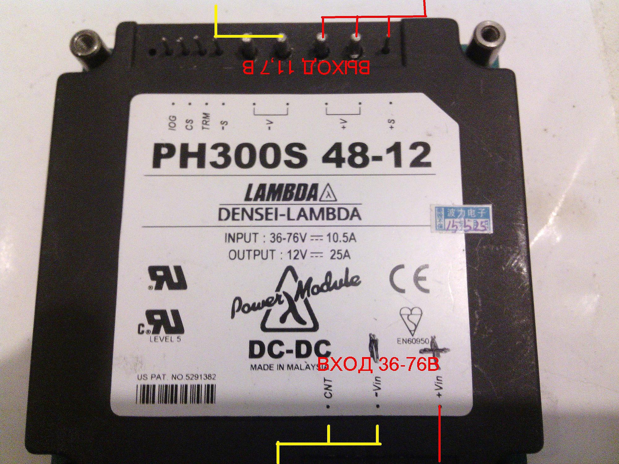

Подниму вопрос :взял у Вас вот такой преобразователь
Подаю на него от лифера 16s3p напряжение на  нижние контакты, на верхних ничего не появляется, измерения провожу без нагрузки.

от китайцев так ничего и не добился. тухляк.
зато вчера один человек не поленился и  подключил
ЦитироватьПодключил CNT к -V(вход), -S к -V(Выход) и +S  к +V(выход).
по схеме взятой отсюда
думаю кирпич тоже по этой схеме можно подключить

на самом деле полная цитата была такая
ЦитироватьУра!! заработало. Подключил CNT к -V(вход), -S к -V(Выход) и +S  к +V(выход).
как то так ))
Piramidon

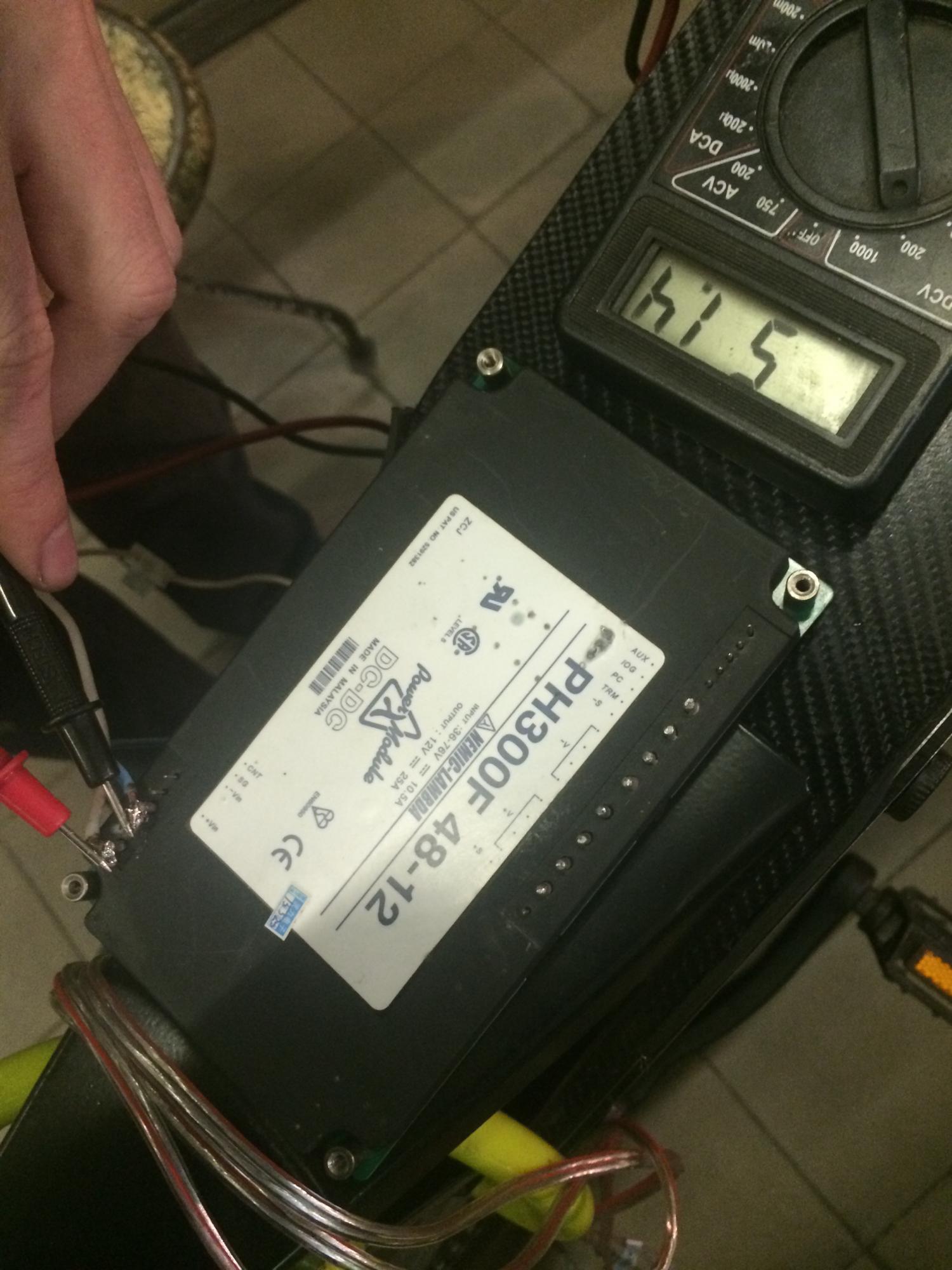

Ура!!! Заработало!!!
Спасибо, все подключил, только для зарядки 12-вольтового АКБ не подойдет, покупал для установки на гибридную Hondа Gyro Up для зарядки стартерного АКБ от тягового, но напряжение на выходе, как впрочем и на корпусных 10А понижайках, всего 11,7 в, для кислотного АКБ-это мало.
После часа нахождения в холостом режиме нагрелся до температуры чуть выше тела, наверно около 40град.

Понимаю волнение при подключении, не хочет спалить не совсем дорогую но и, по нынешним временам, дешевую понижайку, вот рисунок, как непосредственно я подключил:
Провода, я думаю, в 4 квадрата вполне будет достаточно и на входе и на выходе, чтобы не заморачиваться.
